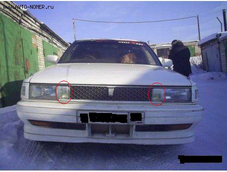

Могу ли я на TOYOTA Chaser 1990гв кузов SX-80 в качестве ДХО использовать штатные противотуманные фары(жёлтого цвета) ?
если да то можно получить от вас официальное разрешение на использование ПТФ в качестве ДХО (чтобы у инспекторов пропадали притензии при виде вашей печати)

aleks1982 писал(а):Могу ли я на TOYOTA Chaser 1990гв кузов SX-80 в качестве ДХО использовать штатные противотуманные фары(жёлтого цвета) ?
вы вообще люди читаете ГОСТ и ПДД
там сказано что можно использовать вместо ДХО - ближний свет или ПТФ
если вопрос в том что вы собираетесь ПЕРЕДЕЛАТЬ электрику так чтобы горели одни только ПТФ без габаритов (как того требуют правила) то спрашивать надо не у Uslugiavto а у ваших гаишников
т.к. все переделки оформляются через ГИБДД и оно
-либо сами разрешают и оформляют это
-либо направляют на получение заключение спец организации
