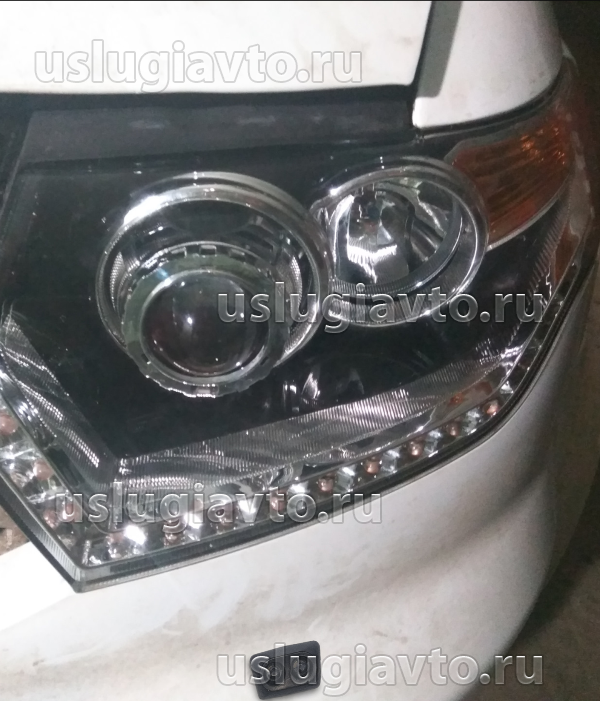

Да, ручной электро корректор есть, он работает.
У меня всего две фары, как на фото выше - левая и правая. В каждой фаре 2 секции . В сумме 4 источника света.
Штатно в режиме БС горят нижние сектора фар - в сумме 2 источника света . В режиме дальнего к ним в придачу загораются два верхних сектора фар - в сумме 4 источника света .
Я хочу поставить в каждый сектор обоих фар билинзу. Всего 4 билинзы. И в режиме БС и в режиме ДС использовать все 4 источника света. А переключение с ближнего на дальний и правильную СТГ будут обеспечивать шторки билинз.
То есть, изменится только то, что в режиме БС будут гореть все 4 источника света, а не 2.
