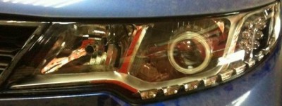

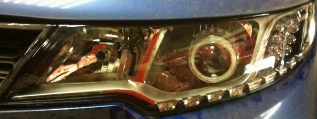

Возможна ли установка ДХО в корпус самой фары, вместе с би-линзой?
Напомню как выглядят фары на моем авто и куда хочу установить ДХО:
Естественно с последующим оформлением.

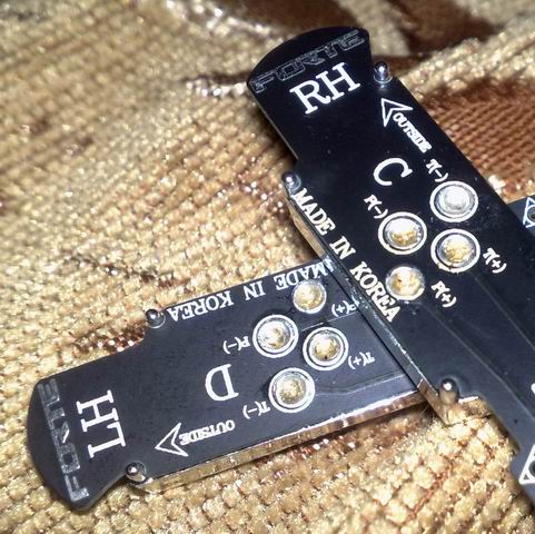

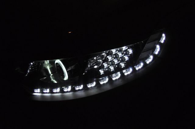

Возможна ли установка во внутрь фары автомобиля Kia Cerato "светодиодного модуля переднего сигнала поворота Forte" и "модуля светодиодного шлейфа Forte".
Данные модули автомобильного типа производят в Корее для корейского и американского рынка автомобиля Kia Forte.
Вместе с модулями будет установлены ксеноновые би-линзы в фары, а так же устройство очистки фар и автоматическое регулирующее устройство фар.
в следствии выше сказанного, хотелось бы через Ваш фонд сертифицировать данное изменение в конструкции, если это возможно.
На модули Forte нет сертификата.
выкладываю несколько фото для наглядности, не мои к сожалению.
сылка_работы_модулей

Сообщение Биркин Алексей » 20 дек 2012, 08:29
Согласно техническому регламенту на автомобиле может быть только 2 передних повторителя поворота, т.к. у Вас уже два штатных есть, то получается дополнительные ставить нельзя. Также повторители поворота должны иметь соответствующие сертификаты.
Ксенон установить можно.
Re: Установка "дневных ходовых огней" ("DRL")
Сообщение SP3XP3 » 24 дек 2012, 18:27
так штатный повторитель будет изъят (она же лампа),
так модули подключаются совместно и при подключении работают синхронно, на повторители.
или же модуль шлейф подключить как то без повторителя???
сертификаты найти конечно можно я думаю, но они корейские.

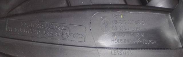

есть ли на фарах-донорах маркировка по европейским правилам?
внутрикорейский (не на соответствие Правилам ЕЭК ООН) сертификат в России недействителен
Щас выложу,
может и европейская маркировка.
.jpg
SP3XP3
Сообщения: 6
Зарегистрирован: 18 дек 2012, 18:37
Сообщение ГригорийФФ » 26 дек 2012, 20:11
верхняя маркировка - США (SAE - Общество Aвтомобильных инженеров)
нижняя слева - европейская (буква Е в круге). Желательно сфотографировать чтобы она читалась вся. Там ясно читается маркировка фар БС+ДС (HCR) остальные угадываются
справа скорее всего внутрифирменная маркировка производителя DEPO
