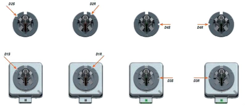

Подскажите, какие цоколи допустимы для линз по ГОСТУ? Прочитал всю эту тему, вроде упоминалось, но подзабыл. Кажется только D2R и D2S?
Morimoto mini D2S значит допустимы? Пишут что вроде их можно без напильника поставить в фары под цоколь H4.

1) DxR и DxS - это категории газоразрядных ламп согласно Правил ЕЭК ООН № 99 а не типы цоколей.
Типы цоколей перечислены и описаны в стандарте МЭК 60061
Соответствие для газоразрядных ламп
Категория лампы Тип цоколя
D1R PK32d-3
D2R P32d-3
D3R PK32d-6
D4R P32d-6
D1S PK32d-2
D2S P32d-2
D3S PK32d-5
D4S P32d-5
Сами Правила ЕЭК ООН № 99 можно посмотреть на русском тут
http://www.unece.org/fileadmin/DAM/tran ... 099r2r.pdf
исходная страница, если ссылка перестанет работать
http://www.unece.org/trans/main/wp29/wp ... 1-100.html
2) Для проекторных световых модулей (с линзой) требуются лампы категорий DxS.
DxR предназначены для рефлекторной оптики и отличаются от ламп категорий DxS с оптической точки зрения только наличием экрана на колбе, затеняющего паразитную засветку.
цоколи газоразрядных ламп всех категорий, перечисленных в Правилах ЕЭК ООН № 99
