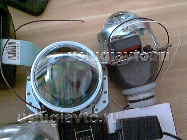

Сообщение ГригорийФФ » 19 дек 2013, 10:28
цоколя (а точнее категории) газоразрядных ламп D2H не существует
То что называется D2H - это опять же "китайские" изделия, отличные от стандартных газоразрядных ламп нестандартным цоколем, предназначенным для вот таких паллиативов, как световые модули у starovoytov, устанавливаемые вместо ламп накаливания в их посадочное место в фары с отражателями.
например
и линза, которая крепится к стандартному патрону отражателя, предназначенному для лампы накаливания
http://автоксенон.рф/product/biksenonovye-linzy-galaxy-g5-25/
так как стандартная лампа DxS в этом случае просто нормально не помещается к примеру
http://www.drive2.ru/cars/daewoo/nexia/ ... 579167519/
фото, слева эрзац DxH , справа почти стандартная, отличается вырезами-"ключами" в посадочной плоскости
и описание
