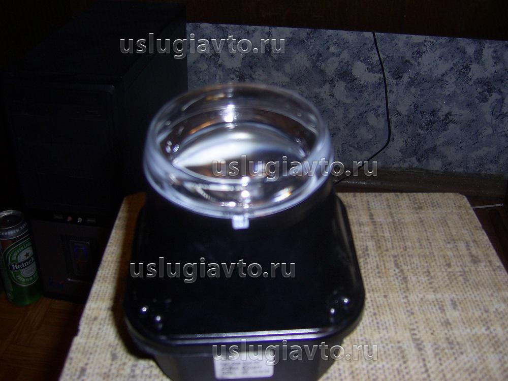

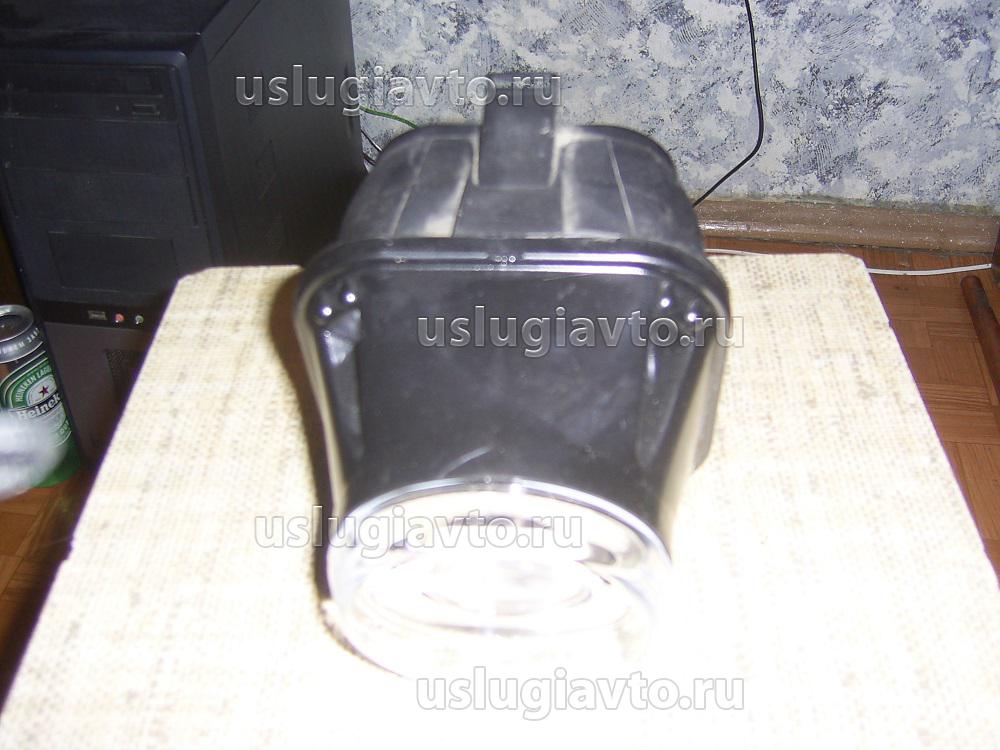

Есть другое решение, приятель отдает в дар линзы от хаммера 3, как понимаю с ними проблем быть не должно? Сложность только в установке.
К сожалению в руках их не держал еще.

С ними действительно проблем не должно быть, кроме собственно установки - по фото их габариты великоваты
