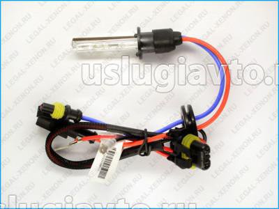

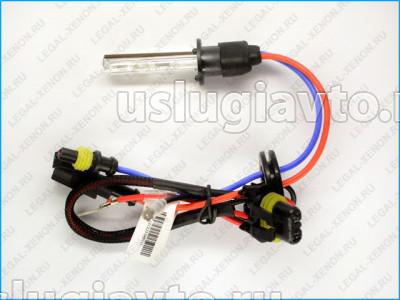

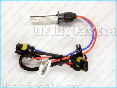

Сообщение ГригорийФФ » 08 янв 2014, 23:55
Значит использовать стандартные лампы категории Н1 - то есть галогенные лампы накаливания, соответствующие Правилам ЕЭК ООН № 37
Н1 - не цоколь, а категория источника света.
Что подразумевает как определенные параметры светоизлучающего тела (принцип, размеры, форму, положение, силу света), так и цоколь
Если вас интересует соответствие требованиям стандартов, то в стандартах указаны как параметры источника света, так и параметры фары, в том числе - требования указать тип СТАНДАРТНОГО источник света, на который рассчитана фара. И различные цоколи у различных категорий/типов источников света предусмотрены специально, чтобы в фару физически нельзя было поставить не соответствующий фаре источник света.
И это работало - пока азиатские производители не начали массово нарушать стандарты, комбинируя газоразрядные колбы с цоколями от ламп накаливания.
