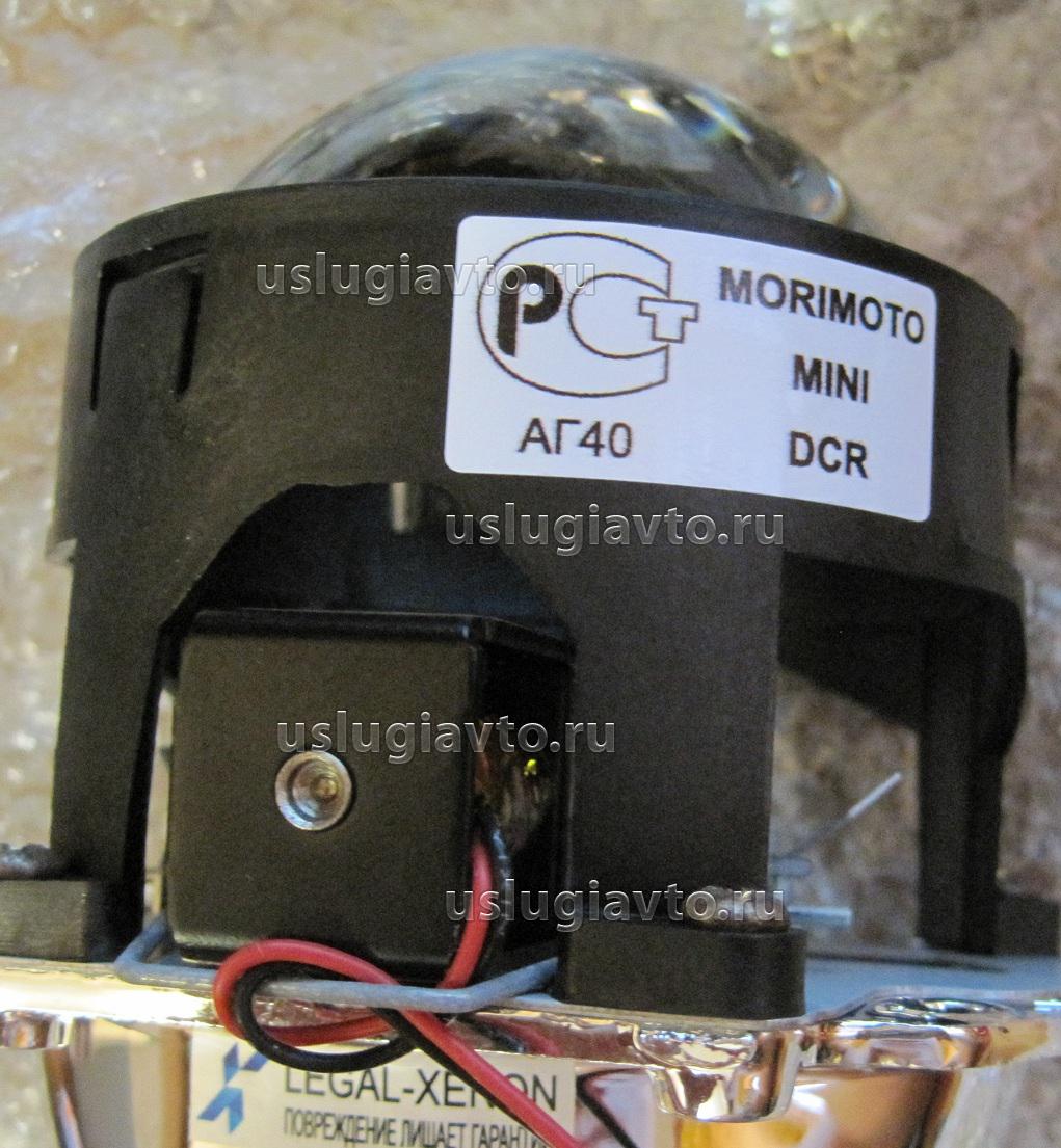

К вопросу который задавал Alexmanpro. У меня такой же модуль, он имеет маркировки DCR на линзе и HID H1 на отражателе, фото прилагаю.
Этого достаточно что бы заключение о переоборудовании было положительным

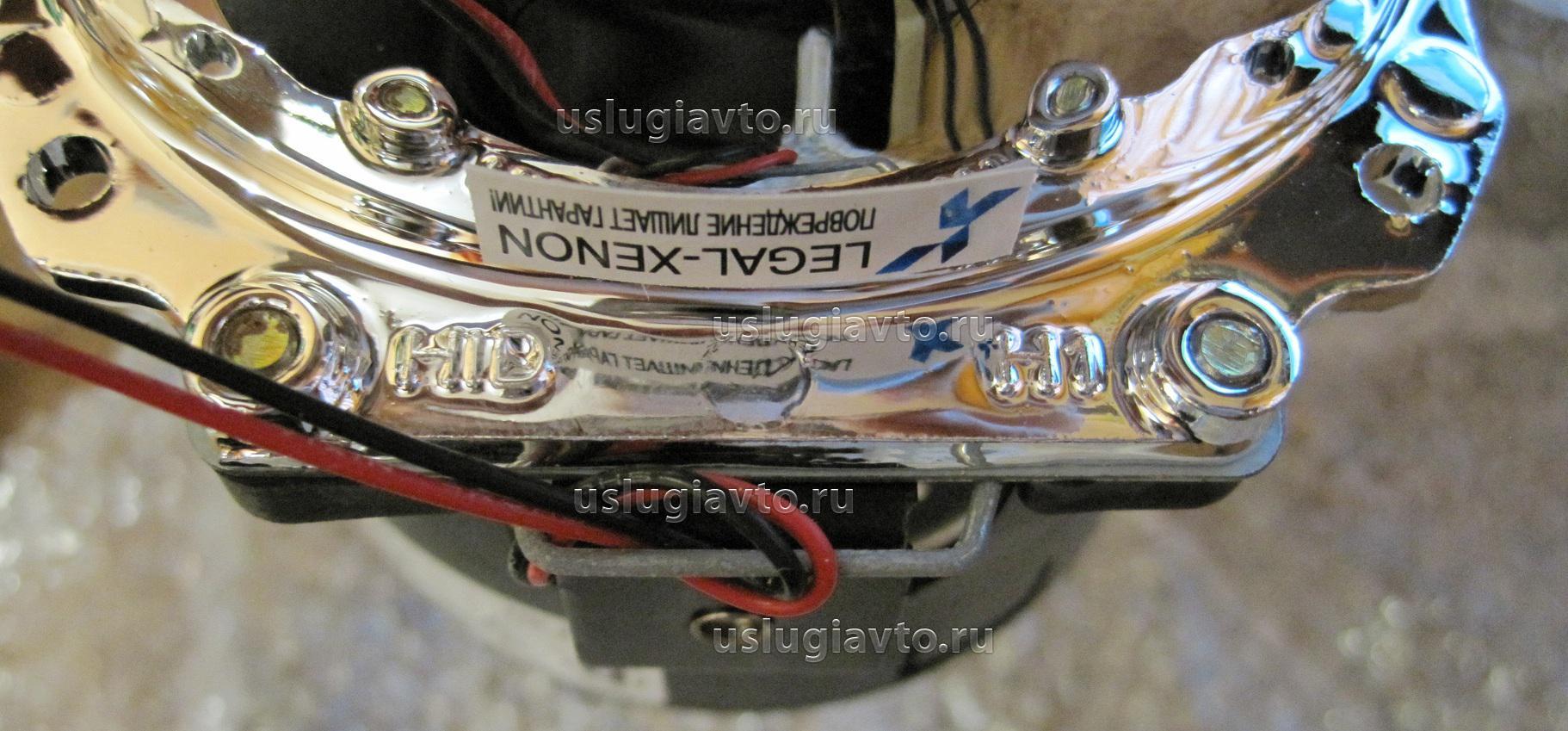

Сообщение Gertsog » 15 янв 2014, 14:48
Gertsog писал(а): фото прилагаю.
Вот маркировка на отражателе

Сообщение ГригорийФФ » 15 янв 2014, 15:26
Если речь идет о газоразрядных лампах с цоколем от лампы накаливания категории Н1 - то такие лампы стандарту не соответствуют.
Категории сменных газоразрядных ламп для проекторных (с линзой) световых модулей согласно стандарта: D1S,D2S,D3S,D4S,D5S,D6S,D8S
Что касается сертификата.
Он выдан ОС
Регистрационный номер РОСС RU.0001.11АГ40
Наименование органа по сертификации Орган по сертификации продукции ООО "УЭС-Калининград"
Срок дествия аттестата с 15.07.2011 по 15.07.2016
Данный орган сертификации допускал неоднократные нарушения (необоснованная выдача сертификатов).
За что и поплатился:
http://fsa.gov.ru/news/index/page/10/show_id/399/
Прекращено действие аттестатов аккредитации 4 органов по сертификации.
27.03.2013
Федеральная служба по аккредитации информирует, что прекращено действие аттестатов аккредитации органа по сертификации и испытательной лаборатории ООО «Крафт», органа по сертификации и испытательной лаборатории ООО «Беатрисс», испытательной лаборатории ООО «СервисТехноПром» в связи с не устранением выявленных нарушений во время проверочных мероприятий. Также прекращено действие аттестата аккредитации органа по сертификации и испытательной лаборатории ООО «УЭС-Калининград».
К сожалению, по действующему законодательству отозвать сертификаты должен ОС, выдавший их.
А так как указанный ОС лишен аттестата (прекратил деятельность), его сертификаты зависли в базе как действующие.
Работа по закрытию этой дырки в законе (выдача массы недостоверных сертификатов, с последующим закрытием ОС и оставлением действующими кучи недостоверных сертификатов) ведется
http://fsa.gov.ru/news/index/page/2/show_id/613/

Сообщение ГригорийФФ » 15 янв 2014, 17:33
цоколь Н1 для газоразрядной лампы будет априори считаться
не соответствующим требованиям стандартов
посмотрите стандарты сами
на лампы накаливания (к которым относится категория Н1) Правила ЕЭК ООН № 37
тут http://www.unece.org/trans/main/wp29/wp29regs21-40.html
на газоразрядные Правила ЕЭК ООН № 99
тут http://www.unece.org/trans/main/wp29/wp ... 1-100.html
Нестандартные лампы имеют право на существование только в составе готовых световых модулей как одноразовый комплект, когда замена лампы осуществляется путем замены светового модуля целиком.
В этом случае оцениваются фотометрические параметры светового модуля в сборе, по тем же единым требованиям, что и модуля со сменным стандартным источником, цитирую Правила ЕЭК ООН № 98 (доступны по второй ссылке)
2.2 К каждой заявке должны быть приложены:
2.2.3 Следующие образцы:
2.2.3.1 Для официального утверждения фары: два ее образца каждого типа − один образец, предназначенный для установки с левой стороны транспортного средства, а другой − для установки с правой стороны транспортного средства − со стандартным газоразрядным источником света и одно регулирующее устройство каждого используемого типа, когда это применимо.
Для официального утверждения распределенной системы освещения с использованием несменного газоразрядного источника света, не получившего официального утверждения на основании Правил № 99: два образца системы, включая, когда это применимо, светогенератор и одно пускорегулирующее устройство каждого используемого типа.
Суть требований - не придраться, а обеспечить повторяемость (соответствие требованиям) фотометрических параметров фар/модулей в серии
Когда у вас сменный источник, стандартизация обеспечивает стабильные параметры его и как следствие оптической системы фары в целом.
Если же у вас нестандарт - его параметры никто не гарантирует (кроме может быть производителя на словах).
А значит при замене источника параметры оптической системы могут измениться. Поэтому должна меняться не только лампа, а целиком оптическая система на другую проверенную в комплексе с установленным на заводе несменным источником света.
