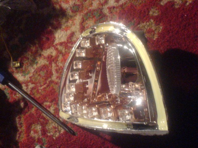

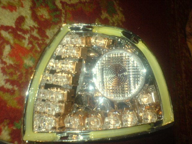

Сообщение Serik90 » 16 фев 2013, 19:58
возможна ли такая установка ДХО в поворотник при условии что при включении поворотника ДХО притухают (становятся габаритом) а в темное время суток выполняют роль габаритов?
ДХО использованы от тигуана, т.е б у

Re: Установка "дневных ходовых огней" ("DRL")
Сообщение Биркин Алексей » 19 фев 2013, 13:09
Разместить в принципе можно, но вот оценить согласованную работу данного прибора не возможно
Сообщение Serik90 » 19 фев 2013, 18:25
т. е другими словами я не смогу это зарегистрировать так как эксперты не смогут оценить правильно ли работают данные устройства?
