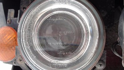

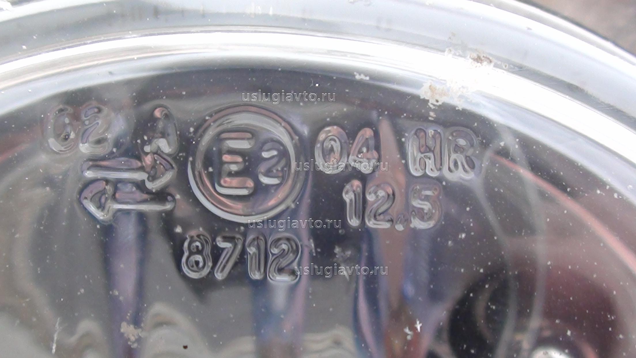

Добрый вечер.
Про LED понятно.Уменя стоят раздельные фары на дальний и на ближний свет. Маркировка,что наклеена на фарах нечитаема но на стеклах есть вот такая маркировка. Что это означает? Есть и HC и DC значит можно ставить ксенон и на ближний и на дальний??

Сообщение ГригорийФФ » 18 ноя 2014, 20:59
sunport писал(а):Добрый вечер.
Патрон под цоколь какого типа ламп используется в конструкции фары?
Рассеиватель может быть унифицированным, то есть использоваться на фарах БС как с газоразрядным источником, так и с лампой накаливания
На рефлекторной фаре вверху стоит обозначение совмещенных огней - габаритов А и дальнего HR (лампа накаливания)

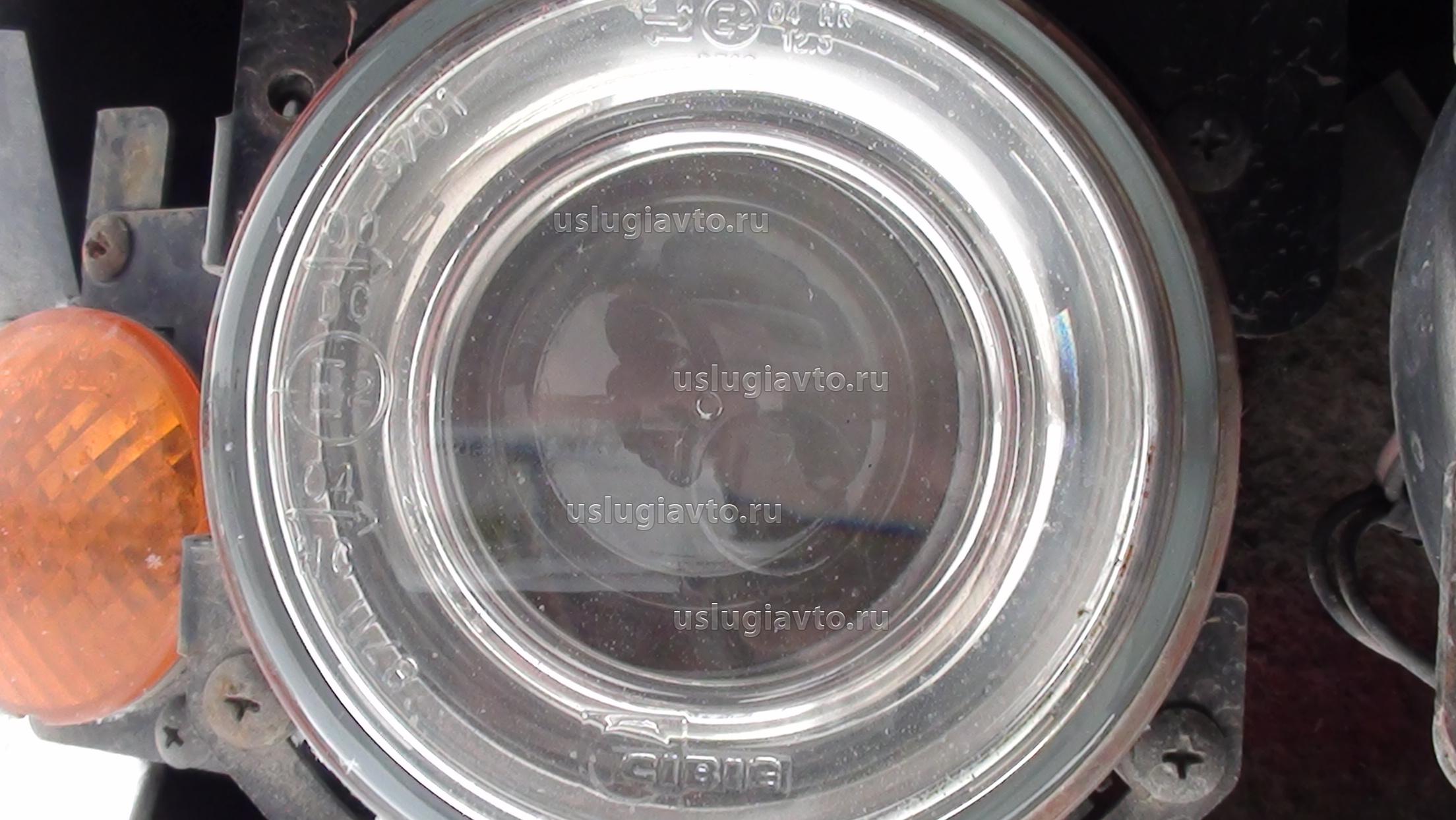

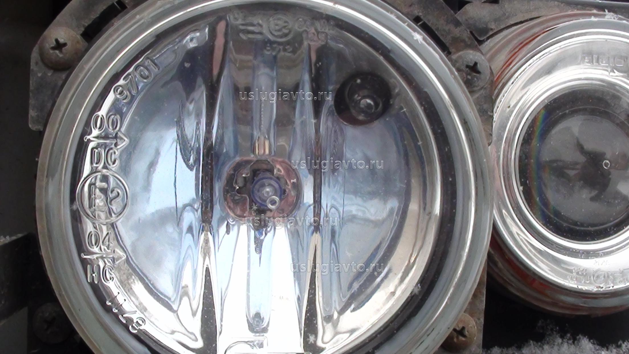

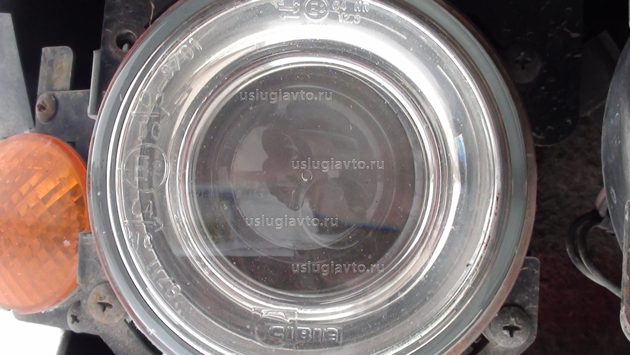

Сообщение sunport » 19 ноя 2014, 07:55
На ближнем свете H7. Но маркировка 02А E2 HR стоит на всех стеклах и на ближнем и на дальнем..? Но на линзах габаритов нет.

Сообщение ГригорийФФ » 19 ноя 2014, 12:09
Рассеиватель унифицирован.
Поэтому в случае сомнений надо смотреть тип лампы
В данном случае использование ламп Н7 однозначно определяет фару как рассчитанную и сертифицированную на использование галогенных ламп накаливания категории Н7 согласно Правил ЕЭК ООН № 37
Цоколи ламп различных категорий/классов преднамеренно отличаются во избежание ошибки установки лампы в непредназначенную для нее фару, путем физической их несовместимости.
