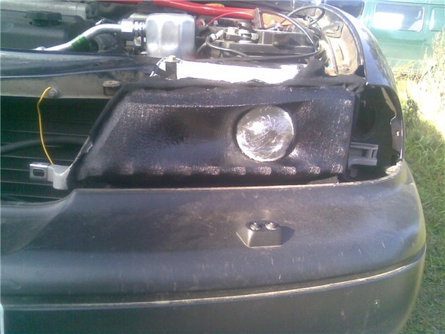

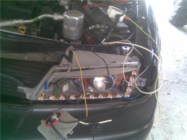

Сообщение Serik90 » 08 мар 2013, 22:53
пожалуйста немного поясните. невозможно будет оценить что дхо двухрежиминые или что? просто нашел еще один вариант но боюсь вы его тоже отметете сказав что не смогу узаконить :)
естественно под светодиоды будут вырезы, дхо от тигуана двухрежимные (дхо и габарит)
