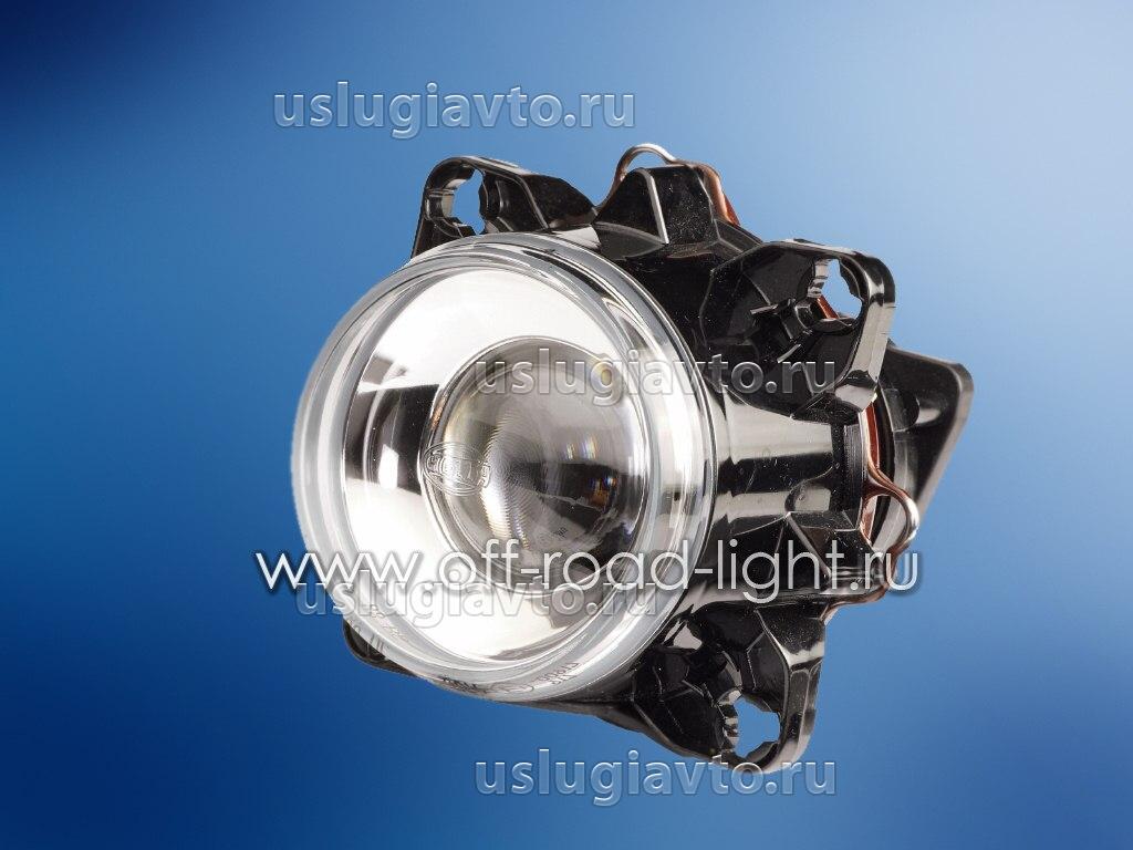

Всё понятно засада полная, обложили со всех сторон. Значит мне остаётся тупо менять блоки БС, если заменить на такие
D90мм Ближний свет, Ксенон, оптический элемент (DE, D2S)
то вопросы отпадут? Машина снята с производства.
sunport
Сообщения: 8
Зарегистрирован: 17 ноя 2014, 21:37
Сообщение ГригорийФФ » 19 ноя 2014, 20:10
пойдет, в магазине требуйте сертификат, нужен для данного типа автокомпонентов, если они не бу
В принципе лучше подумать о би-модуле (БС+ДС) - стоит дороже, зато у вас будет еще хороший дальний в дополнение к имеющимся отдельно фарам ДС (допускается 2 или 4)
