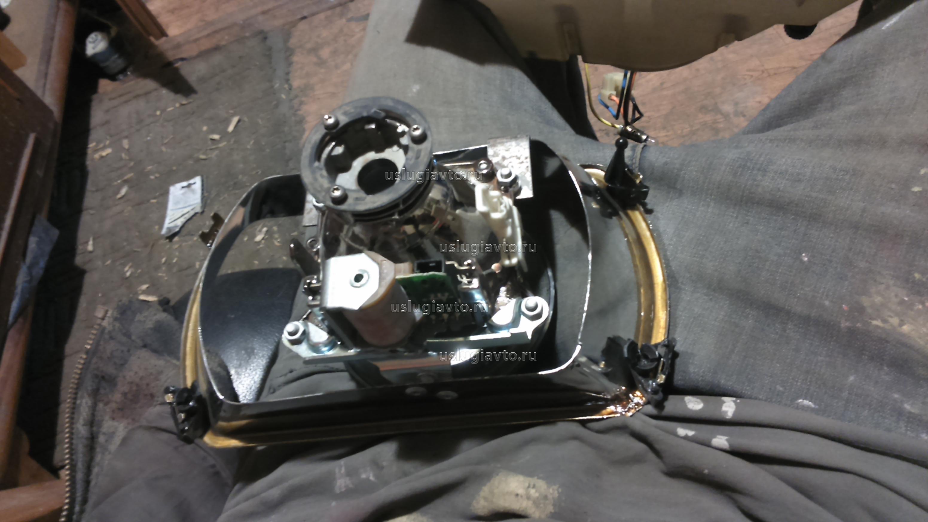

Фото каких моментов процесса установки наиболее важны для вынесения решения?

Сообщение ghiotto » 17 дек 2014, 12:57
Или же вам надо выслать фото составляющих до их установки? Извиняюсь за настырность , просто в ГИБДД уже подписали разрешение и хочу успеть до нововведений новогодних.

Сообщение Пархоменко Юрий » 17 дек 2014, 13:39
ghiotto писал(а):Фото каких моментов процесса установки наиболее важны для вынесения решения?
Необходимы фотографии процесса установки, самого модуля, и итоговые фото автомобиля на виде спереди после процесса переоборудования.
ghiotto писал(а):Или же вам надо выслать фото составляющих до их установки? Извиняюсь за настырность , просто в ГИБДД уже подписали разрешение и хочу успеть до нововведений новогодних.
Достаточно выслать несколько фотографий комплектующих.

Сообщение Пархоменко Юрий » 17 дек 2014, 14:18
ghiotto писал(а):Т.е. надо сделать, поставить, сфотографировать и опять снять? Или допускается ездить с ними при условии регулировки и поездки на сертифицированную проверку?
Снимать не стоит все-таки это не малые трудозатраты, если фотографий процесса нет, то достаточно итоговых фото, при этом в заключении будет указано: необходима регулировка светотехнических приборов на сто. Также необходимо описание процесса установки. Эксплуатация переоборудованного автомобиля считается законной только после того как подразделение ГИБДД оформит свидетельство СКТС и внесет необходимую информацию в ПТС и в свидетельство о регистрации.
Сообщение ghiotto » 17 дек 2014, 14:45
Фото процесса сейчас в процессе. Придется снимать, без машины никак(
