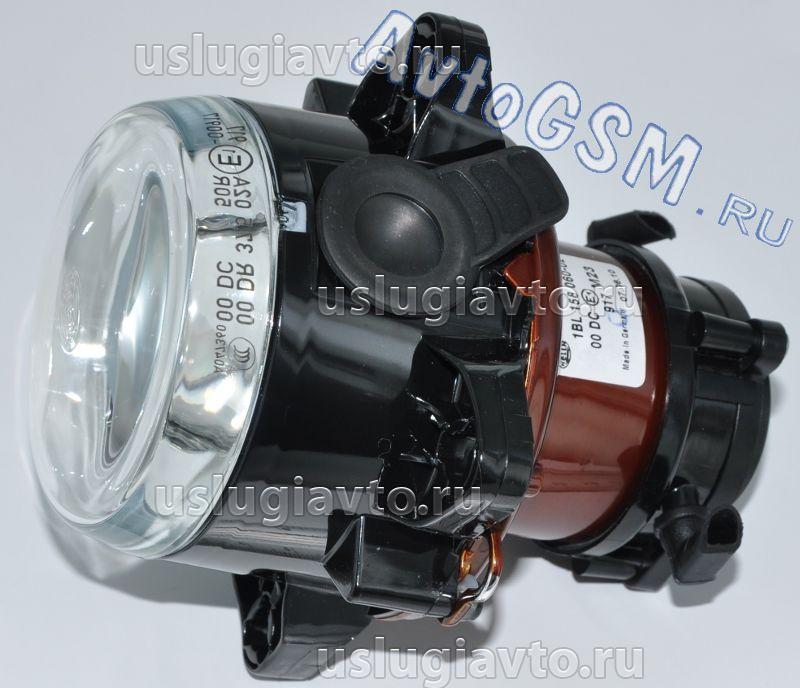

Нужно ли оформлять разрешение на переоборудование ТС для модульнах фар Hella ? Интересует установка ксенонового модудя БС. модули сертифицированы. Автомобиль снят с производства.
Хочу установить такой модуль

Для законной эксплуатации оформлять необходимо, процедура оформления находится в разделе "Новости". Факт снятие с производства не имеет значения.
