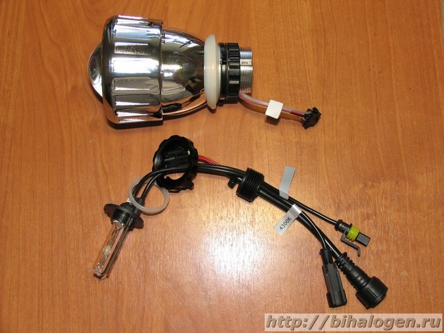

Hella 1AL 008 934-001 Фара биксеноновая 17 291,99р.
а две линзы с битых иномарок 2 т.р.
UPD: Биксеноновые линзы, по-моему, hella. сняты с astra H.
линзы которые продаются вместе с блоками и в корпусе точно такие же как и с битых хэловских фар.ставить удобнее линзы без корпуса-но на них не остаётся никаких маркировок!!!!как быть?)

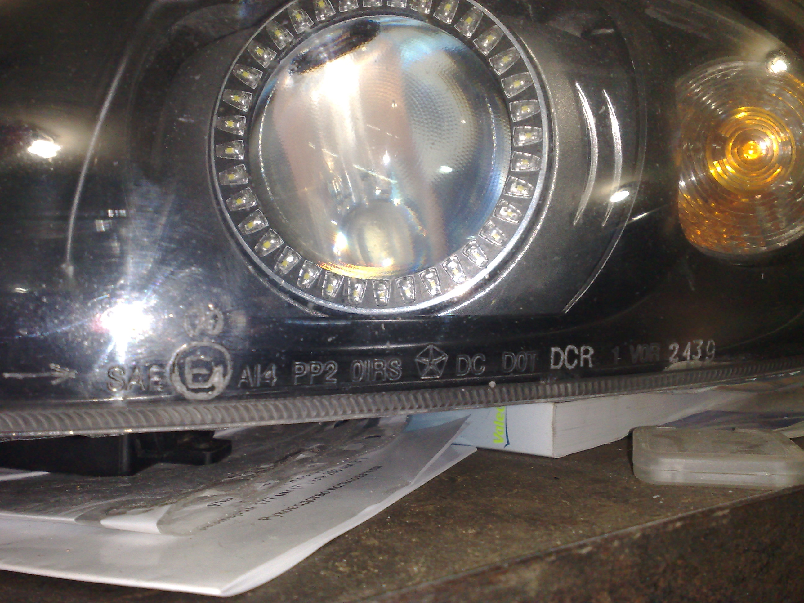

Скажите пожалуйста, подойдет ли такая маркировка на стекле фары для ее сертификации (установлена би-ксеноновая линза от ФВ Туарег), если нет, может Вы дадите свом рекомендации.
