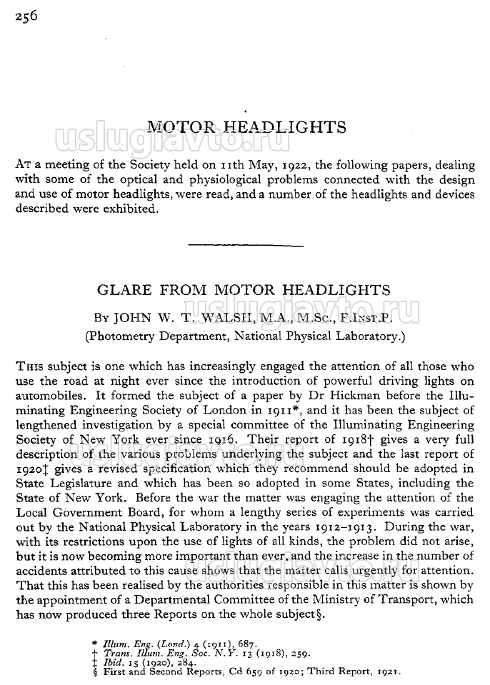

А вот скриншот одного из первых источников на тему ослепления водителей фарами из моих поисков
http://iopscience.iop.org/article/10.10 ... ld.iop.org
