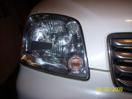

У меня японец 2001года ММС Дион (правый руль). Выпускался до 2005 года. Стекло на фарах без рифления.Евроаналогов не имеется, за исключением китайского ,но он рестайлинг (не факт что и на рестайлинг подойдёт).Из всего прочтённого понял ,что без переоборудования не обойтись, но слишком всё гемморойно с ксеноном поэтому склоняюсь больше к би-галогенным линзам. Обозначение на фарах HCNR. Возможна ли установка самостоятельно вне сервиса при наличии диплома техникума по специальности "техник-механик" и рук откуда надо растущих? Каков алгоритм действий в случае когда тип ламп остаётся прежним? На что нужно обратить внимание особенно? И стоит ли заморачиваться с данного типа линзами? Не пострадает ли освещённость?
До сих пор ГТО проходил без проблем за счёт регулировок в сервисе и наклеек на стекло.
Дважды проходил ГТО по приборам и ни какого ослепления. Но нет "галок"
