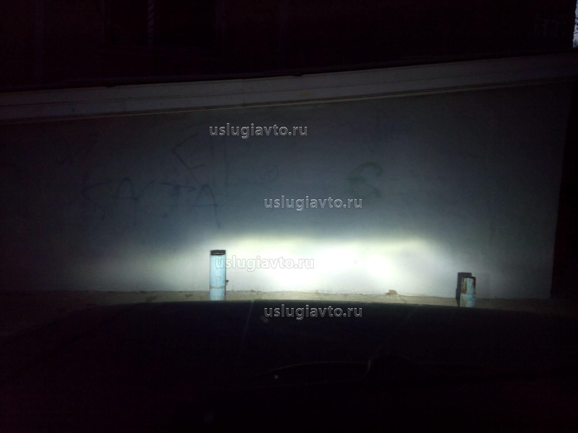

Сообщение vanzan777 » 28 дек 2014, 09:33
Вот фото у стены на расстоянии где то 2 метра. Фото немного размыто. Сделано на смартфон. Если внимательно присмотреться есть СТГ. Толком не успел отрегулировать.

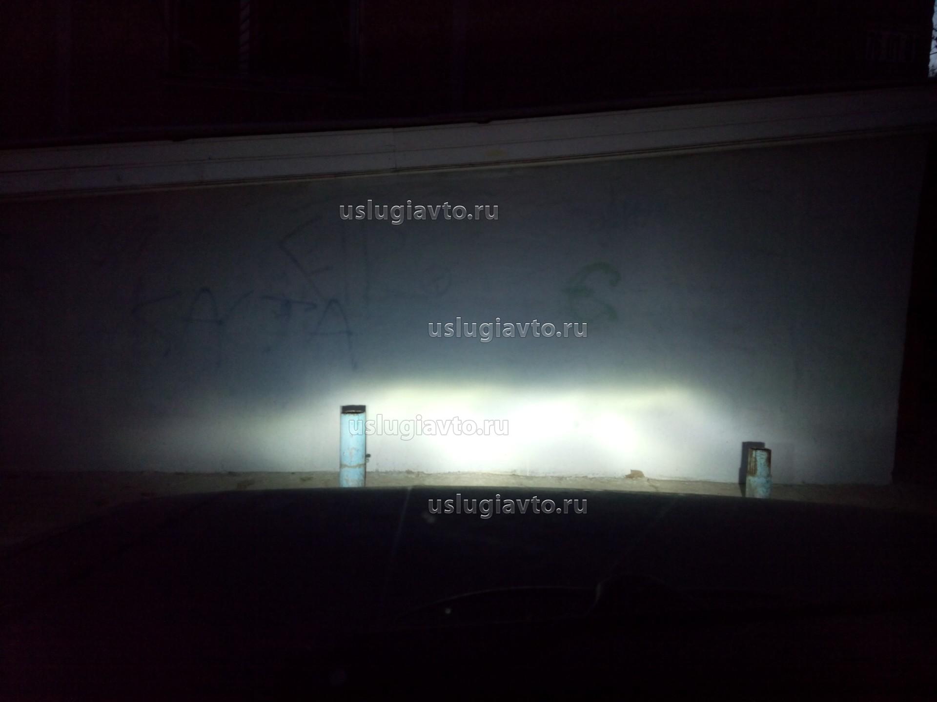

Сообщение vanzan777 » 28 дек 2014, 09:35
Даже около метра от стены.

Сообщение ГригорийФФ » 28 дек 2014, 14:46
Фонд не занимается сертификацией фар под нештатные источники.
Фонд дает заключение о допустимости замены в фарах ТС пары "сертифицированный световой модуль"+"стандартный сменный источник света" либо "указанный производителем светоизлучающий модуль с конкретным артикулом", с которым модуль был утвержден, цитирую Правила ЕЭК ОН № 112
2. Заявка на официальное утверждение фары
2.1 Заявка на официальное утверждение представляется владельцем
торгового наименования или товарного знака либо его надлежащим
образом уполномоченным представителем. В ней должно быть ука-
зано:
2.1.5 категория используемых(ой) ламп(ы) накаливания в соответствии с
перечнем, приведенным в Правилах № 37 и в серии поправок к
ним, действующей на момент подачи заявки на официальное ут-
верждение типа, и/или конкретный(ые) идентификационный(ые)
код(ы) источника света для модулей СИД, если они имеются.
Соответствие фар БС Правилам ЕЭК ООН оценивают не по фотографии освещаемой ими стены, а по результатам измерений, ранее освещенности контрольных точек, в настоящее по силе света в определенных направлениях.
см.требования в разделе 6.2 Правил ЕЭК ООН № 112

Сообщение vanzan777 » 28 дек 2014, 16:38
Спасибо за предоставленные ссылки. Хоть немного разобрался. Я понимаю что по фото нельзя оценить.
