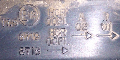

Сообщение nikki » 24 мар 2010, 17:18
Подскажите пожалуйста.
Есть Subaru Outback '04.
В ее штатных фарах стоят линзовые модели для галогенных ламп.
Будет ли разрешена переделка, которая будет заключаться в
1. установке омывателя фар
2. установке ламп и блока розжига Hella H7 с существующий линзовый модуль
3. настройка света фар на соотвествующем оборудовании и прохождение инструментального контроля
Прилагаю фото маркировки фар:
