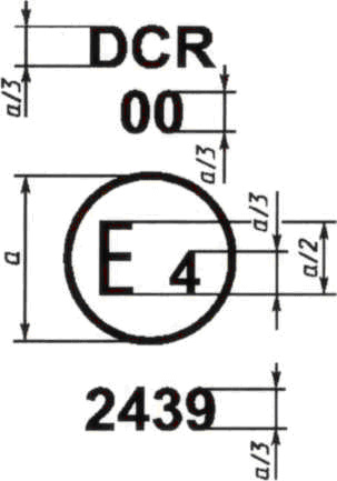

Доброго времени суток, подскажите пожалуйста, машина снята с производства, покупал и не знаю, какие это родные - не родные фары, стоит ксенон, можно ли его использовать в данных фарах и как расшифровываются буквы? Заранее спасибо!
Вся нужная информация на фото не видна. Она скрыта за элементами крепления.
вырезка обозначения ксеноновых фар из ГОСТа 41.98
