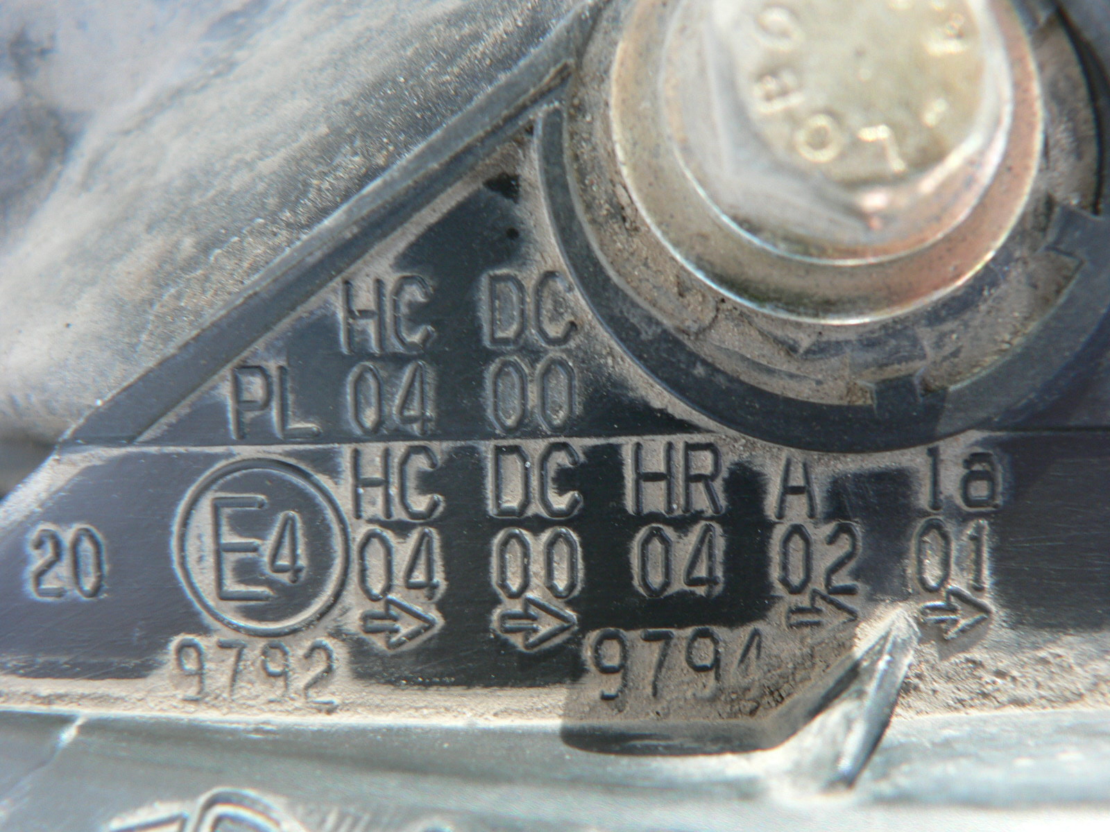

Сообщение BumbleBee » 03 апр 2010, 23:42
привет всем
я молодой автолюбитель,приоьрел недавно авто RENAULT CLIO II, на нем стоит колхозный ксенон, но при этом маркировка фар HC, DC, HR!!
есть корректор, но ручной, нет омывателей!!!я так понимаю мне можно ставить ксенон только на блтжний свет!!!!завтра постараюсь выложить фото фары и маркировку!!!
спасибо за ответ заранее!!!

Сообщение BumbleBee » 04 апр 2010, 10:13
Думаю что мне как и галоген, так и ксенон можно ставить на ближний, остальные только галоген!!
вот такая маркировка
