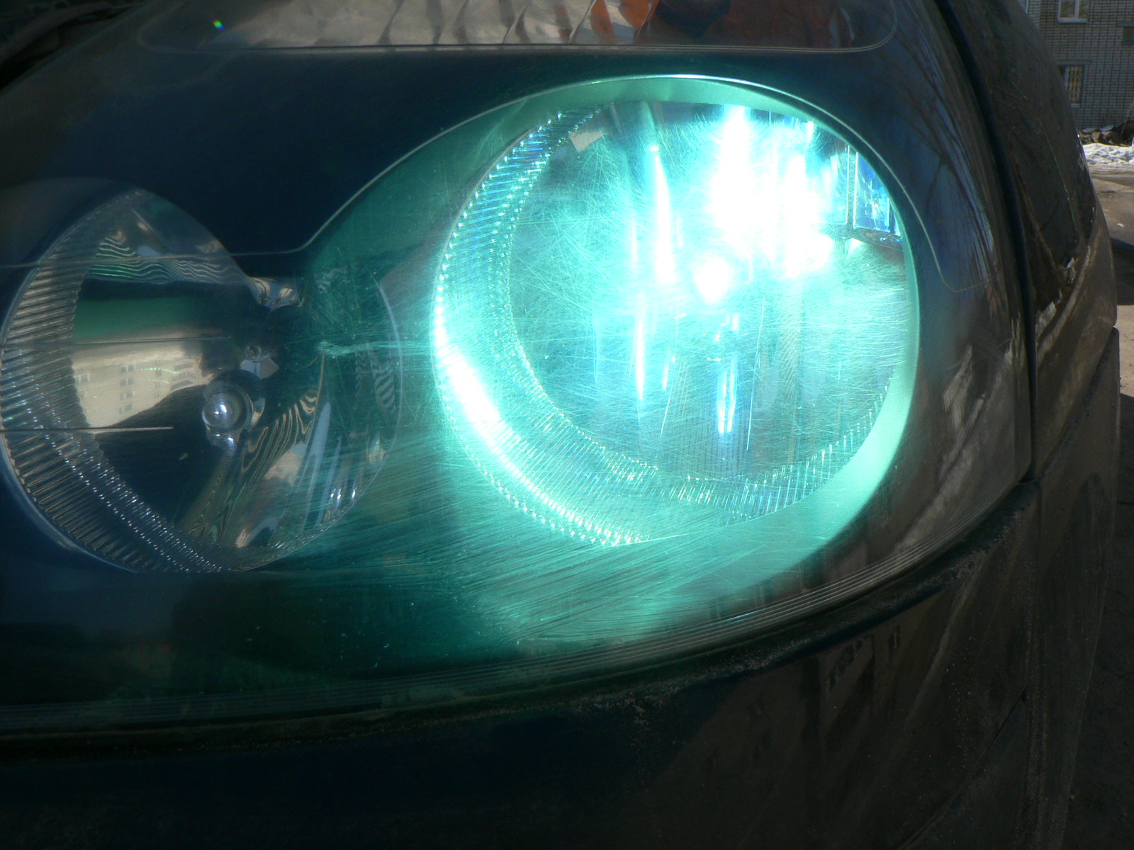

Сообщение BumbleBee » 04 апр 2010, 10:15
стоит 5000к китайский
фару полирнуть надо конечно))))

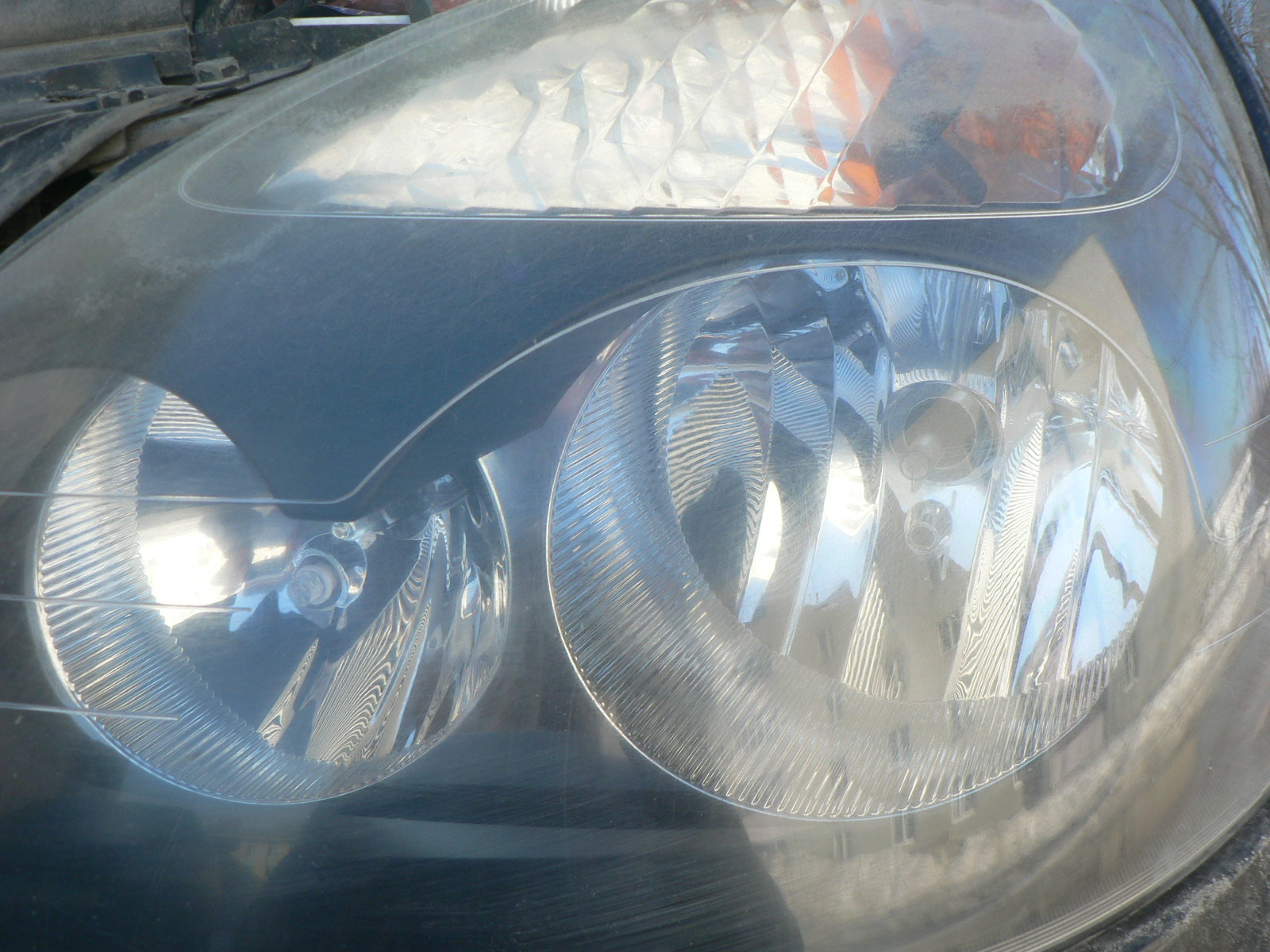

Сообщение BumbleBee » 04 апр 2010, 10:17
кстати, модули HELLA, не смог подлесть чтобы сфотографировать!!!!
Так что скажите по поводу моих фар?????
спасибо заранее
без каких либо линз, рефлектор

Сообщение boch150981 » 05 апр 2010, 00:04
А где модули??? :shock:

Сообщение VladimirVS » 05 апр 2010, 08:55
BumbleBee Вс апр 04, 2010 10:17 am
спасибо заранее
boch150981 Пн апр 05, 2010 12:04 am
А где модули???
Хороший вопрос!!! (Я про модули!)

BumbleBee Вс апр 04, 2010 10:13 am
Думаю что мне как и галоген, так и ксенон можно ставить на ближний, остальные только галоген!!
В Вашу фару можно ставить только галогеновые лампы! Маркировка DC (по нашему мнению) нанесена изготовителем из-за того, что корпуса фар (в вашем случае) под галогеновый и ксеноновый источник света унифицированы.
