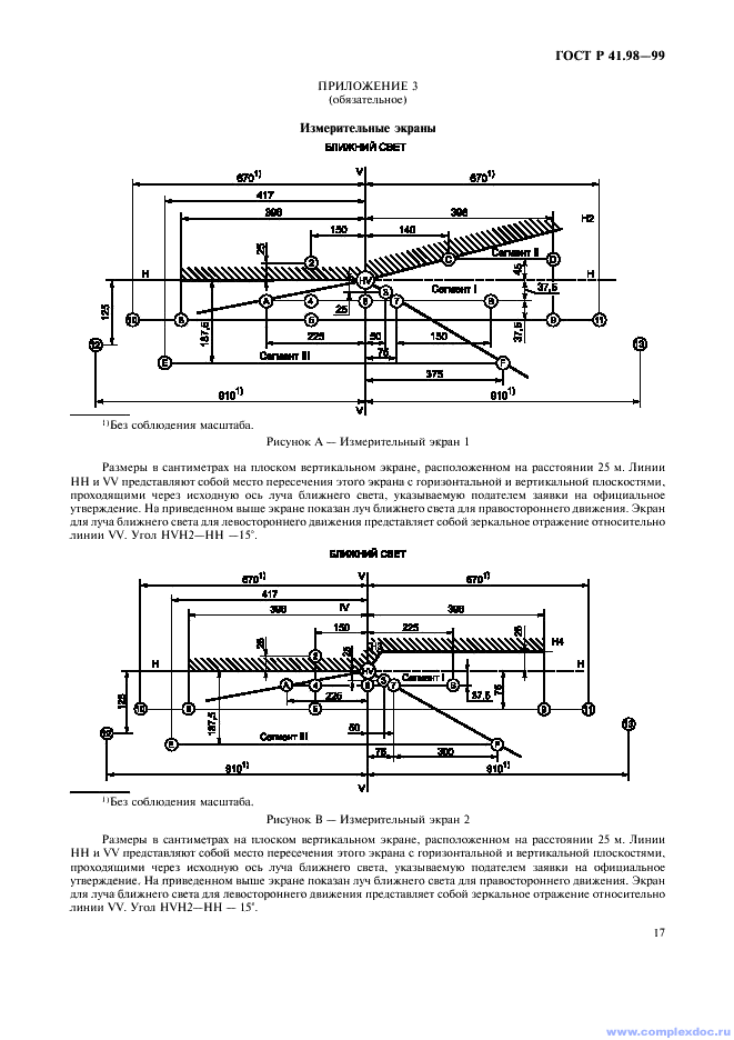

Shurik434 писал(а):Доброе утро! Подскажите пожалуйста, для модулей биксеноновой линзы какой свет обязателен, галка или ступенька??? А то все продаваемые линзы 3G идут с галкой!!! Выдадите ли Вы заключение на билинзы 3G с галкой???
В ГОСТ 41.98 указано

Сообщение Биркин Алексей » 07 май 2010, 07:41
avtosvet-dubna писал(а):на данный момент действует ГОСТ 51709-2001:)
На данный момент, если Вы не в курсе действуют оба ГОСТа (ГОСТ Р 51709-2001 и ГОСТ Р 41.98-99).
ГОСТ Р 51709-2001 - АВТОТРАНСПОРТНЫЕ СРЕДСТВА.ТРЕБОВАНИЯ БЕЗОПАСНОСТИ К ТЕХНИЧЕСКОМУ СОСТОЯНИЮ И МЕТОДЫ ПРОВЕРКИ
ГОСТ Р 41.98-99 - Единообразные предписания, касающиеся официального утверждения фар механических транспортных средств с газоразрядными источниками света.

Сообщение Биркин Алексей » 07 май 2010, 09:21
Shurik434 писал(а):Вы мне подскажите можно ли ставить билинзы с галкой или нет ??? !!!
На данный момент допускаются оба типа светораспределения.
Сообщение Биркин Алексей » 07 май 2010, 09:26
avtosvet-dubna писал(а):при прохождении ГТО, сотрудники Ростехнадзора ссылаются именно на 51709, и именно на "ступеньку", в связи с чем не пропускают авто с газоразрядными линзами с "галкой", мотивируя отказ ослеплением обгоняемых водителей через зеркала. насколько правомерны их действия?
на самом деле штора переделывается под "ступеньку" элементарно: http://bihalogen.ru/e107_images/custom/ollo3g06.jpg
Как уже было указано выше на данный момент допускаются оба типа светораспределения. Действия сотрудников ГИБДД неправомерны. Отказ ГИБДД должен быть мотивированным, т.е. со ссылкой на нормативные документы и обязательно в письменном виде.
