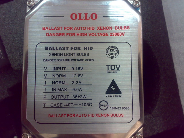

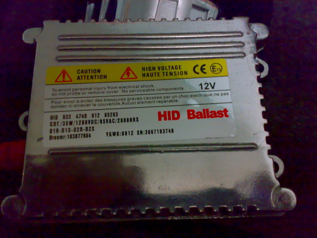

Сообщение zmey-ekb » 27 сен 2010, 21:00
по просьбе Vinni
сертификат в чехии
а здесь уже люксембург
аналогично

Сообщение ГригорийФФ » 28 сен 2010, 07:50
zmey-ekb писал(а):по просьбе Vinni
Судя по той маркировке, где кроме круга с Е имеется маркировка 10R-****, указывающая на какие именно Правила прошло омологацию изделие, коробка на верхнем снимке и балласт на нижнем содержат маркировку на соответствие Правилам № 10
http://www.unece.org/trans/main/wp29/wp ... 010r3r.pdf
ЕДИНООБРАЗНЫЕ ПРЕДПИСАНИЯ, КАСАЮЩИЕСЯ ОФИЦИАЛЬНОГО УТВЕРЖДЕНИЯ ТРАНСПОРТНЫХ СРЕДСТВ В ОТНОШЕНИИ ЭЛЕКТРОМАГНИТНОЙ СОВМЕСТИМОСТИ
Другой маркировки (соответствующей Правилам ЕЭК ООН 98) не видно
