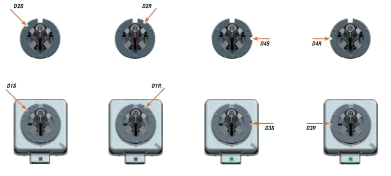

уточните перед покупкой, какими лампами комплектуются данные изделия и под какой цоколь сделаны эти линзы
по указанной вами ссылке в закладке Описание указано
Комплект: две би-ксеноновые линзы, две ксеноновые лампы типа H1
Имейте в виду, что единственно допустимыми категориями газоразрядных ламп согласно Правил ЕЭК ООН № 99 являются
DxS для световых модулей с линзой (x - цифра от 1 до 4)
DxR для световых модулей без линзы (x - цифра от 1 до 4)
Если предлагаемые модули допускают установку источников света с цоколями отличными от указанных мной категорий (например с цоколями, которыми комплектуются лампы накаливания, включая галогенные), то значит сертификат на модули как на "ксеноновые" выдан незаконно.
Также если прилагаемые источники света не имеют европейской маркировки согласно стандарта - значит это контрафакт сомнительного качества
