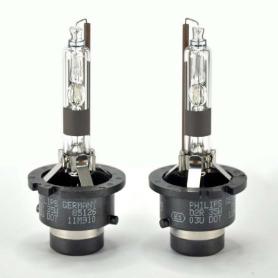

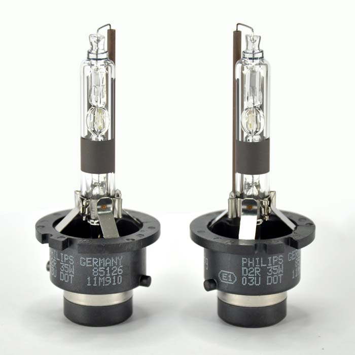

прилагаю фото ламп категории D2R (для рефлекторной оптики, отличается от DxS наличием напыления, ограничивающего сектор освещения с целью минимизации засветки отражателем), с нанесеной на цоколи маркировкой согласно требования Правил ЕЭК ООН № 99 к маркировке источников света:
буква Е с номером страны в "урезаном" круге и 3х значным номером сообщения об официальном утверждении данного источника света,
в данном случае это Е1 03U
маркировка источников света согласно требования Правил ЕЭК ООН № 99
