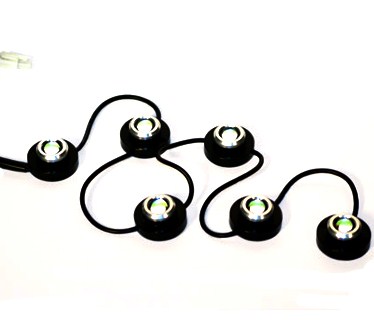

Сообщение DWBH » 09 ноя 2012, 20:50
Здравствуйте. Могу ли я Получить "разрешение" от Вас на переоборудование передних фар:
1- Установка ксеноновых билинз (стекло фары нерифлёное)
2- Установка ДХО в эту же блок-фару (шесть диодов в корпусах по 1W ) Преятствовать головному свету не будут.
Спасибо
