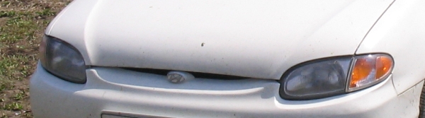

Заодно хочу узнать, как выбрать модель омывателя, там их как минимум 3 у Хеллы, а заказать через интернет комплект, после чего окажется что не хватает еще хз каких переходников - будет неприятно.
Вы случайно не знаете как определить нужную модель - с плоскими форсунками, или неплоскими?
Хотя мне кажется бампер такой что и такие и такие можно -
Вспомнил еще вопрос. Если ставятся линзы, то габариты в прежнем месте уже видимо не получится оставить. Как обычно поступают в таком случае? Ангельские глазки ставят? Или еще какие-то варианты есть?

Jurchik, как определить какой омыватель лучше в вашем случае не знаю, надо отзывы смотреть кто ставил.
Насчет замены габаритных огней - формально в случае использования в их качестве "ангельских глаз" надо смотреть, соответствуют ли их параметры требованиям к габаритным огням - Правила ЕЭК ООН № 7
требования к их установке (видимость и расстояния до краев) - Правила ЕЭК ООН № 48
