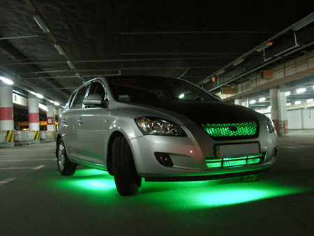

Доброго времени суток!
Есть желание установить на легковой автомобиль так называемую "подсветку днища автомобиля".
В связи с этим вопросы:
1) Является ли данное переоборудование допустимым?
2) Если да, то какие разрешены/запрещены цвета освещения днища для данного переоборудования?
3) Можно ли проводить переоборудование только своими силами или обязательно в сертифицированном сервисе?
Зарание благодарю!
Пример подсветки днища автомобиля

Сегодня общался с представителями ДОБДД (ул.Мясницкая 3) на тему установки световых устройств.
Применительно к приведенной в теме фотографии было обращено внимание на несоответствие пункту
Правила дорожного движения Российской Федерации
Перечень неисправности автомобилей, автобусов, автопоездов, прицепов, мотоциклов, мопедов, тракторов, других самоходных машин и условия, при которых запрещается их эксплуатация
Внешние световые приборы
3.6. На транспортном средстве установлены:
• спереди - световые приборы с огнями любого цвета, кроме белого, желтого или оранжевого, и световозвращающие приспособления любого цвета, кроме белого;
• сзади - фонари заднего хода и освещения государственного регистрационного знака с огнями любого цвета, кроме белого, и иные световые приборы с огнями любого цвета, кроме красного, желтого или оранжевого, а также световозвращающие приспособления любого цвета, кроме красного.
то есть нежелательно чтобы освещалось что-либо, кроме непосредственно дороги. Но если подсветку радиатора на дороге не включать, то и не будет повода для остановки.
