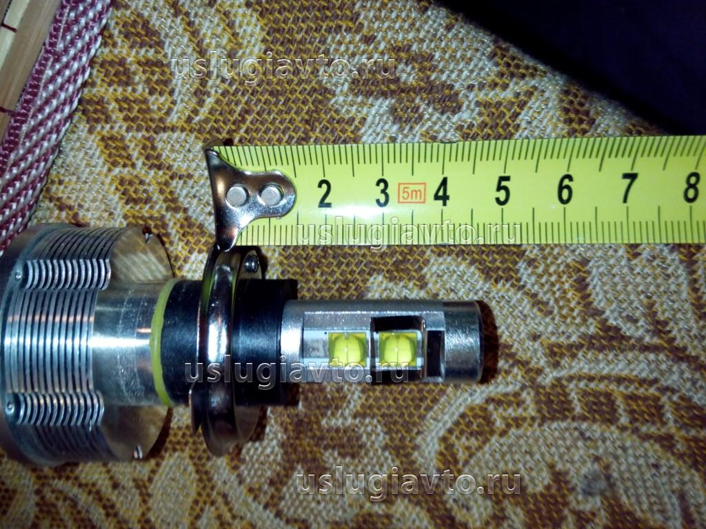

Сообщение vanzan777 » 27 дек 2014, 16:32
Здравствуйте.

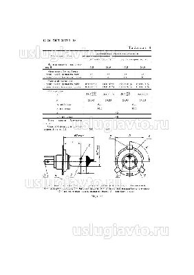

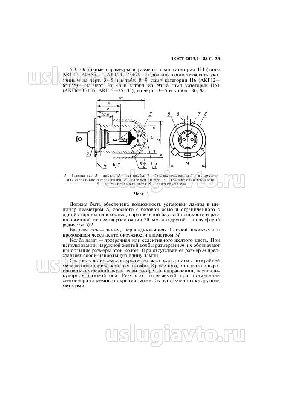

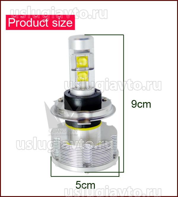

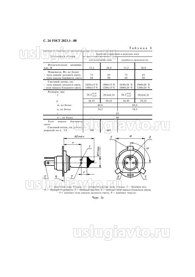

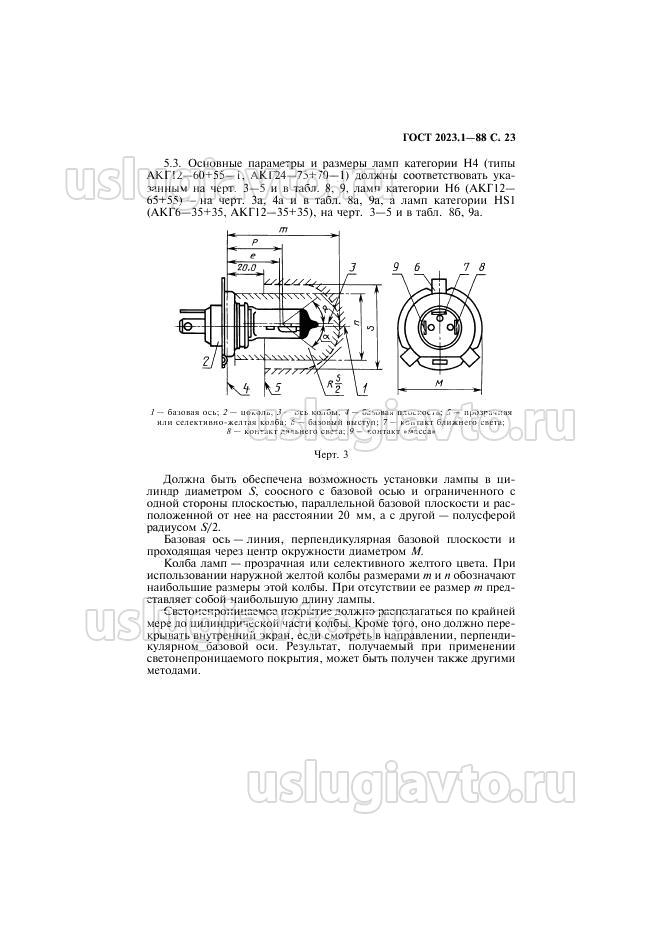

Разрешена ли установка светодиодных ламп вместо родных галогеновых в родную блок-фару на ваз 2104. Лампы вот такие.
Выдержка из ГОСТа.
Вдвух словах. Светодиоды расположены там где нити накаливания у галогеновой лампы.
Вот как светят эти лампы.
Ближний.
Буду благодарен за ответ.
