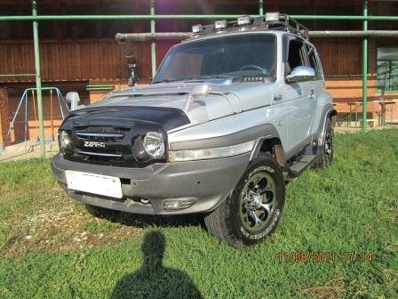

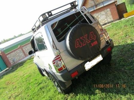

Добрый день. На моем авто(ТагАЗ Тагер 2010года выпуска) дополнительно установлена люстра из 6фар (2передние - рабочего света, 2 передние - дальнего и 2 задние - рабочего света). Установлены на экспедиционном багажнике. Возможно их зарегистрировать? и что для этого надо? а то сегодня заставили снимать, при прохождении тех. осмотра.
Вид сзади, 2фары фирме весем
Вид спереди, 4 фары фирмы Весем

Устанавливать дополнительно фары-прожекторы (рабочего света) можно. Но их использование должно осуществляться в соответствии с разделом 19.6 «Правил дорожного движения» и вне дорог общего пользования. Электрическую схему включения светотехнических приборов не предназначенных для использования на дорогах общего пользования необходимо выполнить таким образом, чтобы их включение было возможным только при заблокированном дифференциале, либо при включении понижающей передачи.
Порядок оформления стандартный.
