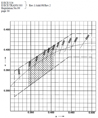

Цвет источника света измеряется в сферической поверхности с использованием системы измерения, которая показывает координаты цветности МЭК поступающего света с разрешающей способностью + 0,002. На нижеследующем рисунке показан диапазон цветности для белого цвета и ограниченный диапазон цветности для газоразрядных источников света D1R, D1S, D2R, D2S, D3R, D3S, D4R и D4S.
смотрим график. По нему видно, что допускается диапазон 3500-5000К
