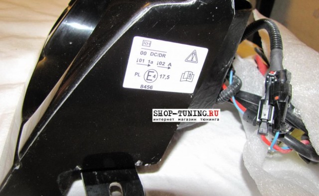

Я купил себе такие фары, но они без каких-либо маркировок как на корпусе фары, так и на стекле.
Вот все, что на них написано:

2) Подтверждением соответствия фар с газоразрядными источниками света Правилам ЕЭК ООН № 98 является либо сертификат на них самих, либо сертификация ТС с ними в штатной комплектации в целом по Правилам ЕЭК ООН (вариант бу).
Поэтому вопрос: внутренний рынок - европейская страна?
Судя по отсутствию маркировки, нет. Каким образом вы можете подтвердить соответствие фотометрических параметров фары (освещенность контрольных точек) Правилам ЕЭК ООН?
И каким образом можно идентифицировать фару без наличия маркировки по Правилам ЕЭК ООН либо другому стандарту, а не просто технологическому штампу с внутрифирменной маркировкой?

Я так понял, что для нашей страны она должна быть только такой: download/file.php?id=103

Да, должна быть такая маркировка (или аналогичная, зависит от начинки), если фары меняются целиком.
Не маркируются отдельно внутренние компоненты.

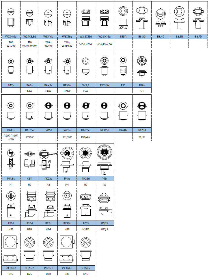

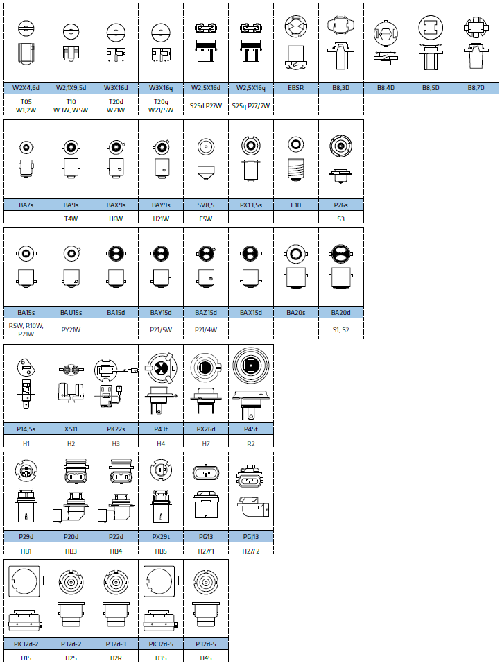

Дело в том что Н7 и тп - это не наименование цоколя. Н7 - это наименование одной из категорий галогенных ламп накаливания, согласно Правил ЕЭК ООН № 37.
Каждая категория источников света имеет свой комплекс параметров - мощность (Вт), световой поток (лм), определенные размеры и положение светоизлучающего тела, а также цоколь, со своим собственным наименованием согласно стандарта на цоколи(см.вложение) и т.д. У лампы категории Н7 цоколь имеет тип PX26d
Торговцы и производители, для которых стандарты не имеют значения, перенесли на цоколи наименование категорий, как будто параметры лампы зависят только от типа цоколя.
Цоколи и категории ламп
