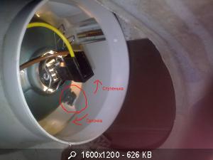

Сегодня при тщательном изучении фар, сняв пыле-влагозащитный колпачок с линзы, был действительно обнаружен рычажок, имеющий два фиксированных положения. Пощелкав его, стало ясно что он действительно меняет режимы СТГ с галки на ступеньку и обратно. Если фара разработана для галогеновых ламп, с какой целью там этот переключатель? Или это стандартная "фича" всех линз Hella, дабы не разрабатывать отдельно линзы под каждый тип ламп, а иметь универсальное решение? Фото прилагаю.
Рычажок обведен красным. В верхнем положении - ступенька. В нижнем - галочка.
Ну и главный вопрос - можно ли все же установить туда ксенон, не меняя линзу, а лишь переключив режим СТГ, установить омыватель, автокорректор и законно все это зарегистрировать? Раз уж люди ставят линзы в фары в которых они вообще не предусмотрены... Тем более не раз видел комплекты ксенона, устанавлиающиеся в штатные места от галогеновых ламп. Вот один из примеров (первый попавшийся): http://avtogsm.ru/xenon-Sho-ME-Pro-H1-4300-p416.html

Сообщение ГригорийФФ » 16 май 2013, 11:42
оба типа СТГ были ранее допустимы для фар БС с газоразрядными лампами, в последней версии четкого указания на форму СТГ не нашел
http://www.unece.org/fileadmin/DAM/tran ... 098r3r.pdf
ксенон (благодаря китайским любителям скрещивать газоразрядные колбы с цоколями ламп накаливания) туда установить можно, но стандартам это не соответствует и поэтому официального разрешения на такой гибрид получить невозможно.
Также согласно разъяснений ГИБДД, владельцы ТС такими лампами попадают под статью КоАП 12.5 ч.3 (если точно помню)
