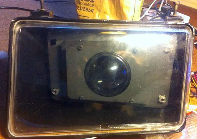

Добрый день. Я хочу зарегистрировать следующую переделку:
Автомобиль газ 3110. Устанавливается снятая с автомобиля Skoda Би-галогеновая линза KOITO H7.
Для ее установки используется кронштейн заменяющий штатный отражательный элемент который крепится в родные посадочные крепления. Соответственно фара регулируется точно так же как и оригинальная.
Затем устанавливается гладкое стекло изготовленное на заводе из поликарбоната, выштампованное по форме оригинального.
Устанавливается омыватель фар. Корректор ручной, так как световой поток менее 2000лм (Н7-1500).
Тестовый образец (показанный на фото) и установленный на автомобиль и настроенный в соответствии с руководством ам. Волга проходит тесты света на тех. осмотре.
Так же я хочу перенести передний габаритный огонь в корпус "поворотника". Габарит будет гореть белым, поворотник как положено.
расположение показано на фото ниже
Все ли у меня учтено, и могу ли я обращаться к вам для получения разрешения?

Сообщение Пархоменко Юрий » 22 авг 2013, 10:10
Можете обращаться за получением Заключения.
