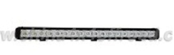

Добрый день. Подскажите, на автомобиле были установлены заводом две дополнительные фары дальнего света на одной высоте с основными фарами. Возможна ли установка на их место одной светодиодной фары такого плана? Или данное изменение нельзя будет законно оформить?

Если светодиодная фара без маркировки, то ее можно использовать только как рабочий свет, т.е. вне дорог общего пользования. Для использования по дорогам общего пользования необходимо понять назначение этой фары и ее маркировку. Я в своей практике фар дальнего света такой формы не встречал.
