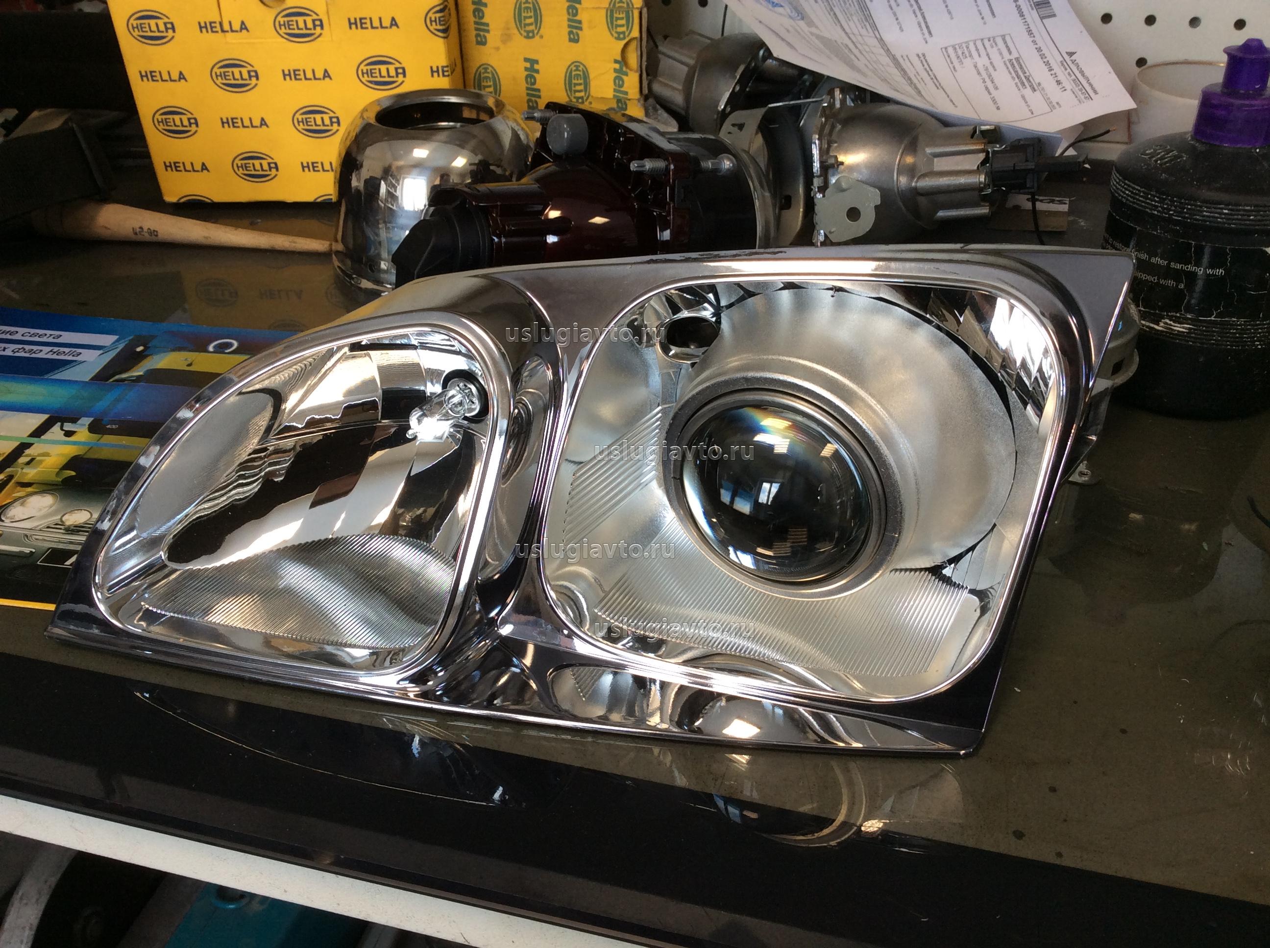

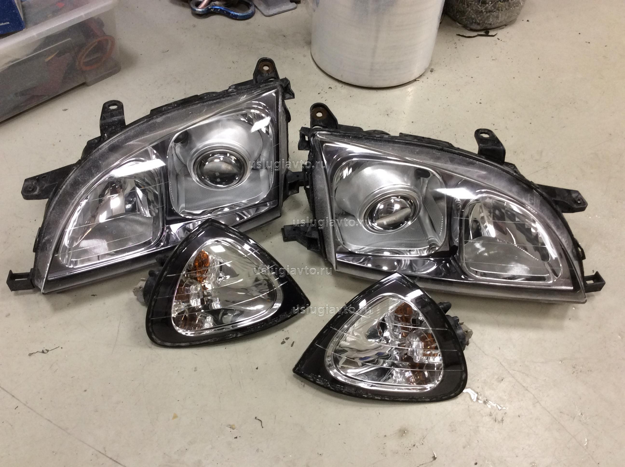

Можно ли узаконить внедрение галогенной линзы в обычную рефлекторную фару?
Фара от Caldina 2000 года с правым рулём. Основным позывом в реконструкции послужило желание иметь нормальный евросвет и что бы ни кого не слепить. Штатные фары светили влево.
Модуль Hella D60 лампа HB3 галоген

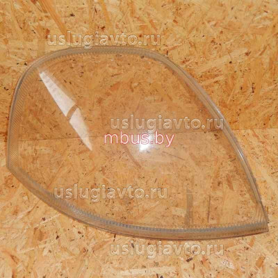

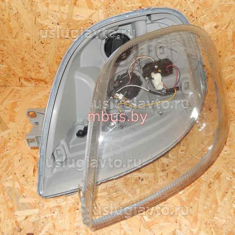

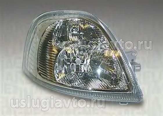

А как насчет установки двух бигалогеновых линз в рифленые фары ? Интересует конкретно на примере рено мастер 2. Штатно - нижний сектор это ближний свет h7, а при включении дальнего добавляется верхний сектор - h1 . Могу ли я поставить к каждый сектор по БИгалогеновой линзе? И подключить эти линзы в параллель. Источник в каждой линзе останется штатным, цоколь неизменным. Не пойму будут ли складываться люмены и как следствие повлечет ли это необходимость установки омывателя и корректора? В остальном вроде все вписывается ?

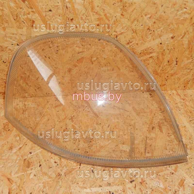

Установка таких световых модулей в фары с рифленым рассеивателем не допускается.

Насечки на стекле там только по краям и в случае установки линз они не будут участвовать в формировании светового пучка. Или это уже никого не волнует?

Сообщение ГригорийФФ » 19 янв 2018, 19:37
На рассеивателе не должно быть элементов, влияющих на сформированный световым модулем БC/ДС пучек света, в области его прохождения через рассеиватель.
Наличие декоративных и тп формовок вне этой области рассеивателя на пучек не влияет.
Исключение - допускаются пленки или элементы для коррекции светового пучка в целях его приведения к требованиям правостороннего движения.
