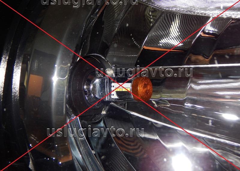

1. Вопрос: допускается ли замена штатных ламп в фарах (приборах освещения) на лампы другой категории (того же класса) или источника излучения другого класса без замены световых модулей, например установка ламп иной мощности, ксеноновых (диодных) ламп в галогеновые, в том числе линзованные фары?
Ответ: замена лампы накаливания на светодиодную либо газоразрядную (ксеноновую), либо с цоколем мощностью и тп, отличающимся от такового у штатной лампы, без замены светового модуля на предназначенный для данного источника света, не допускается!
См.п.3.8.2 Приложения № 8 к ТР ТС 018/2011
В случае установки источника света, не соответствующего указанному в эксплуатационной документации транспортного средства по классу, либо требующего установку (использование) дополнительных элементов по отношению к исходной конструкции фары, либо требующего внесения изменений в электрическую схему транспортного средства, проверяется выполнение положений настоящего технического регламента, касающихся внесения изменений в конструкцию транспортного средства.

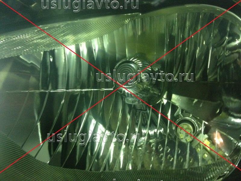

Светодиодная лампа в штатной фаре (без установки светового модуля) - недопустимо
Ксеноновая лампа в штатной фаре (без установки светового модуля) - недопустимо

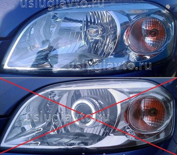

2. Вопрос: допускается ли установка световых модулей с газоразрядными либо светодиодными источниками света в фары транпортных средств вместо световых модулей с лампами накаливания (включая галогенные)?
Ответ: установка в фару ТС световых модулей с источниками света отличного от штатного класса допускается при выполнении следующих требований:
1) Компоненты ксенонового модуля (газоразрядная лампа, световой модуль и пуско-регулирующее устройство) либо световой модуль со светодиодным источником должны быть сертифицированы.
Однако, в соответствии с п.84 Технического регламента «О безопасности колесных транспортных средств» средств на детали, узлы и системы, запасные части и принадлежности, бывшие в употреблении, предоставление сертификатов соответствия не требуется. Но в этом случае на всех составляющих ксенонового модуля должна присутствовать соответствующая маркировка ("D..." и буква "E" в круге).
Для светового модуля со сменным светодиодным источником требуется утверждение светодиодного светоизлучающего модуля в составе светового модуля, что подтверждается маркировкой светодиодного модуля MD_, совпадающей с маркировкой источника на фаре-доноре
либо применением светодиодных источников, сертифицированных на соответствие Правилам 128 и соответствующих документации на фару
2) Наличие устройства очистки фар, соответствующего Правилам ЕЭК ООН №45 (см.п.3.8.3 Приложения № 8 к ТР ТС 018/2011);
3) Наличие работоспособного автоматического регулирующего устройства (автокорректор) угла наклона фар (см.п.3.8.3 Приложения № 8 к ТР ТС 018/2011);
4) Переднее стекло модернизируемой фары не должно иметь оптических элементов, участвующих в формировании светового пучка (не рифленое).

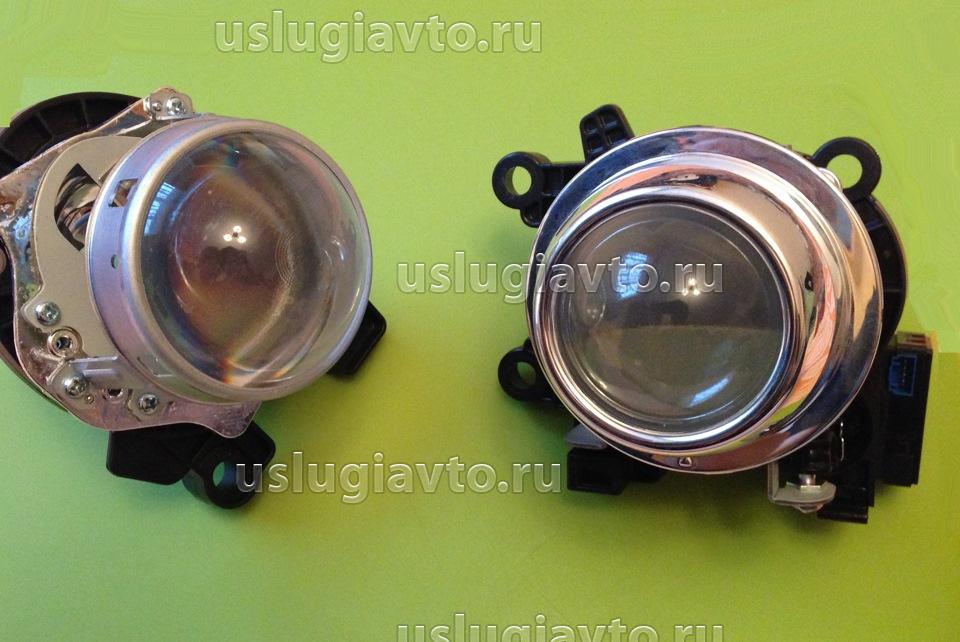

При установке газоразрядного светового модуля не допускается рифленое стекло фары

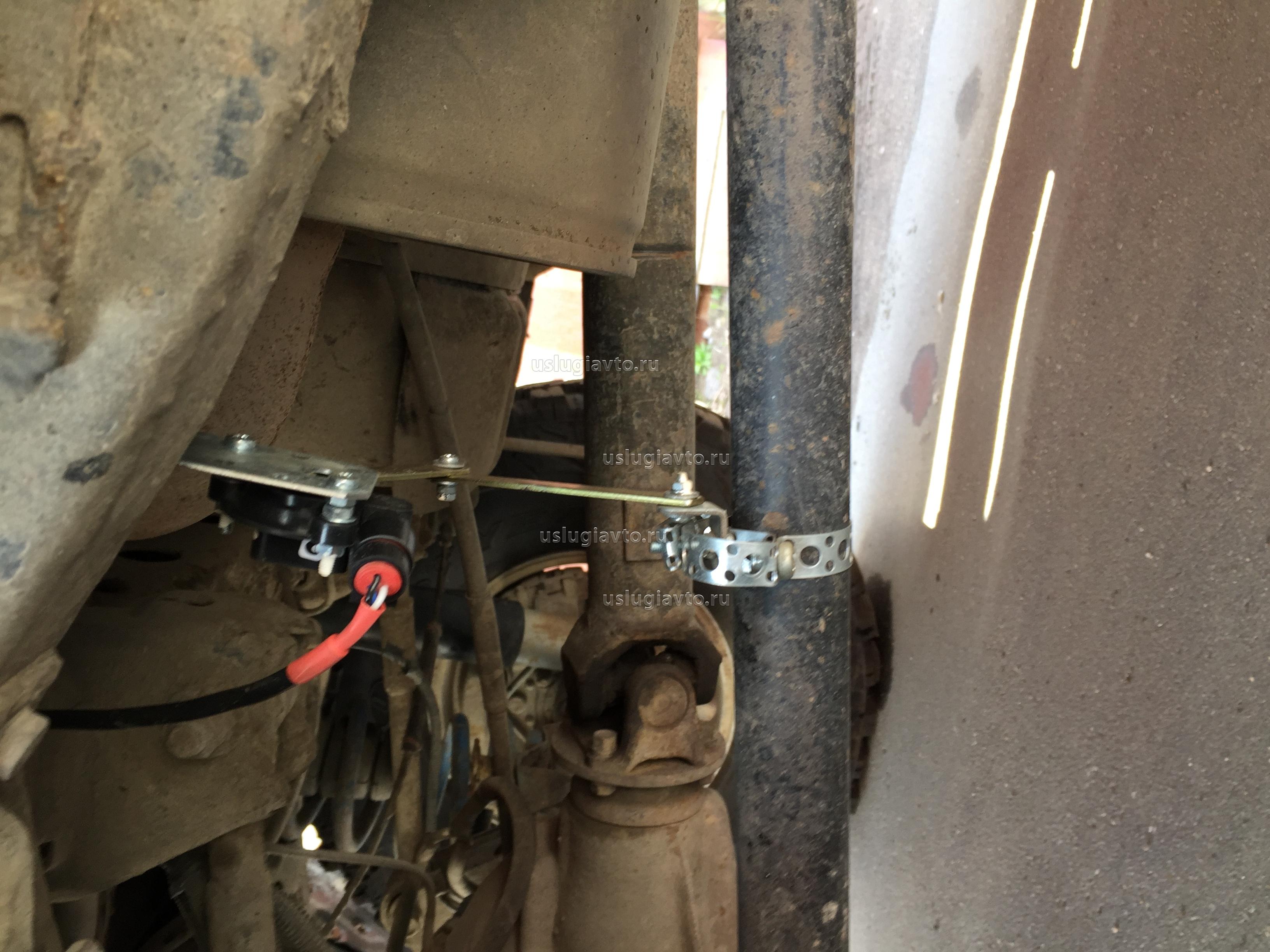

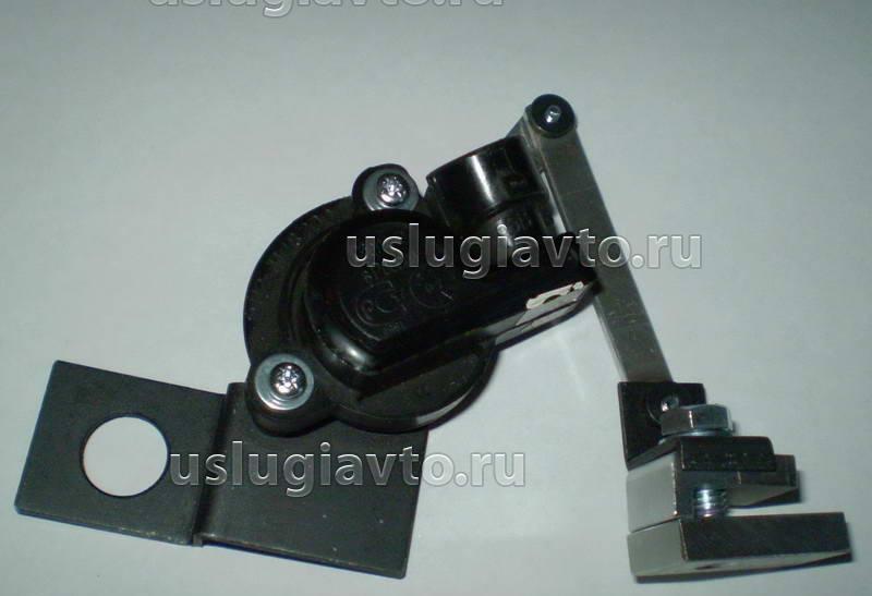

Автокорректор закреплен к рычагу подвески
Автокорректор

3. Вопрос: допускается ли установка галогеновых линз в рефлекторные фары?
Ответ: установка галогеновых линз в галогеновые рефлекторные фары допускается при условии, что галогеновая линза сертифицирована (наличие маркировки на линзе) или бывшая в употреблении от другого автомобиля.
Галогеновая линза а/м Тойота Авенсис
Тема на форуме: Галогенные линзы в штатные фары.

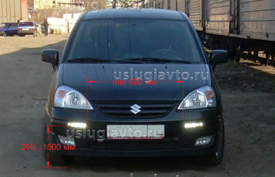

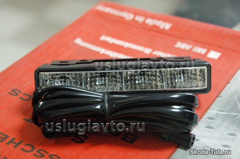

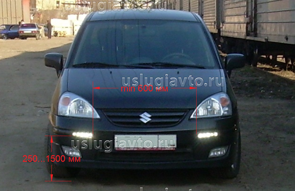

5. Вопрос: можно установить на автомобили дневные ходовые огни, если они не предусмотрены конструкцией ТС?
Ответ: допускается установка двух сертифицированных (Правила ЕЭК ООН № 87-00) ходовых огней согласно Правилам ЕЭК ООН № 48
Основные требования:
Установка: Обязательна на автомобилях. Запрещена на прицепах.
Число: Два.
Схема монтажа: Специальных требований нет.
Размещение.
По ширине: расстояние между внутренними краями поверхностей, видимых в направлении исходной оси, должно быть не менее 600 мм.
Это расстояние может быть уменьшено до 400 мм, если габаритная ширина транспортного средства менее 1 300 мм.
По высоте: на расстоянии от 250 мм до 1 500 мм над уровнем грунта.
По длине: на передней части транспортного средства. Это требование считают выполненным, если излучаемый свет не мешает водителю ни непосредственно, ни косвенно за счет отражения устройствами непрямого обзора и/или другими отражающими поверхностями транспортного средства.
Геометрическая видимость:
Горизонтальный угол: 20º наружу и 20 º внутрь.
Вертикальный угол: 10 º вверх и 10 º вниз.
Направление: Вперед.
Функциональная электрическая схема: Дневные ходовые огни должны включаться автоматически, когда устройство запуска и/или остановки двигателя находится в положении, допускающем возможность работы двигателя. Однако, дневные ходовые огни могут оставаться выключенными при установке рукоятки регулирования автоматической коробки передач в стояночное или нейтральное положение, при включенном стояночном тормозе либо после запуска двигателя, но до начала движения транспортного средства.
Дневные ходовые огни должны автоматически выключаться при включении передних противотуманных огней или головных фар, кроме тех случаев, когда головные фары используются для подачи периодических световых сигналов предупреждения в течение коротких промежутков времени.
Если расстояние между указателем поворота и дневным ходовым огнем составляет не более 40 мм, функциональная электрическая схема дневного ходового огня на соответствующей стороне транспортного средства может быть такой, чтобы либо:
а) он выключался, либо
b) сила его света снижалась на весь период (цикл вкл./выкл.) работы переднего указателя поворота.
Если указатель поворота совмещен с дневным ходовым огнем, то функциональная электрическая схема дневного ходового огня на соответствующей стороне транспортного средства должна быть такой, чтобы дневной ходовой огонь выключался на весь период (цикл вкл./выкл.) работы указателя поворота.
Контрольный сигнал: Факультативен в виде замкнутого контура.
Прочие требования: Нет.
Установка ДХО
Маркировка ДХО (DLR)

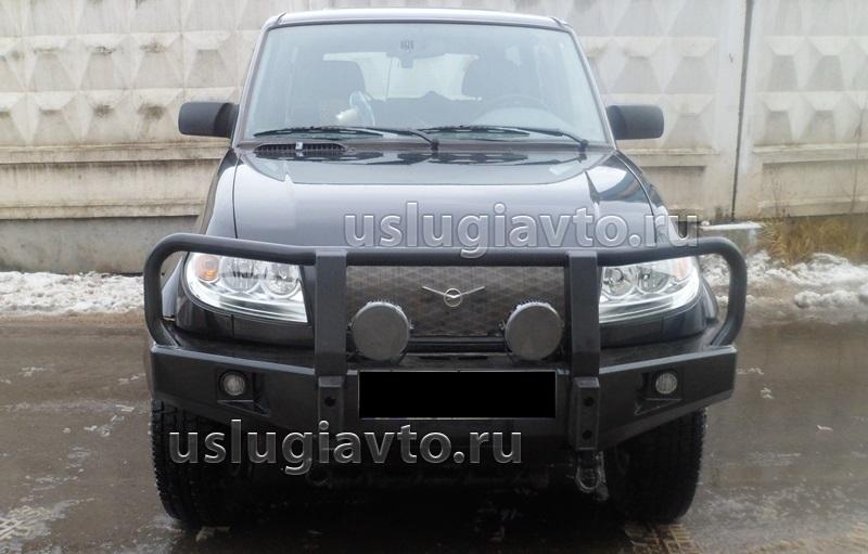

"Рабочее освещение" зачехлено

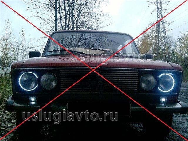

7. Вопрос: возможна установка ангельских глазок из светодиодной ленты в штатную фару?
Ответ: установка «ангельских глазок» из светодиодной ленты не допускается!
Установка «ангельских глазок» (габаритные огни и (или) дневные ходовые огни) допускается устанавливать только сертифицированные или бывшие в употреблении.
"Ангельские глазки" из светодиодной ленты - недопустимо

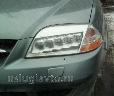

Сообщение Mikhail_Auto » 17 янв 2018, 17:41

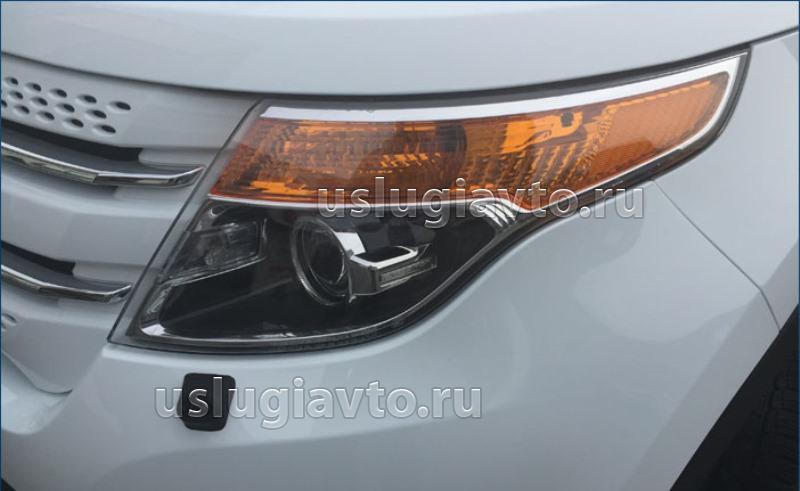

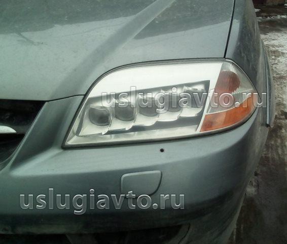

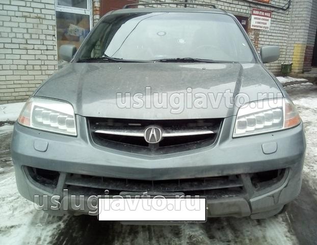

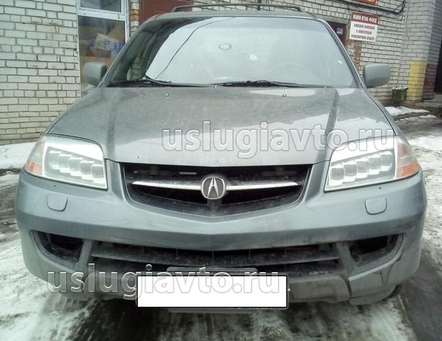

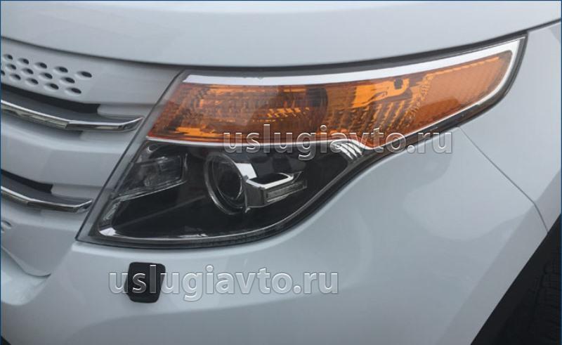

Замена штатных фар на светодиодные
Светодиодные фары класса LED
Фары со светоизлучающими диодами
