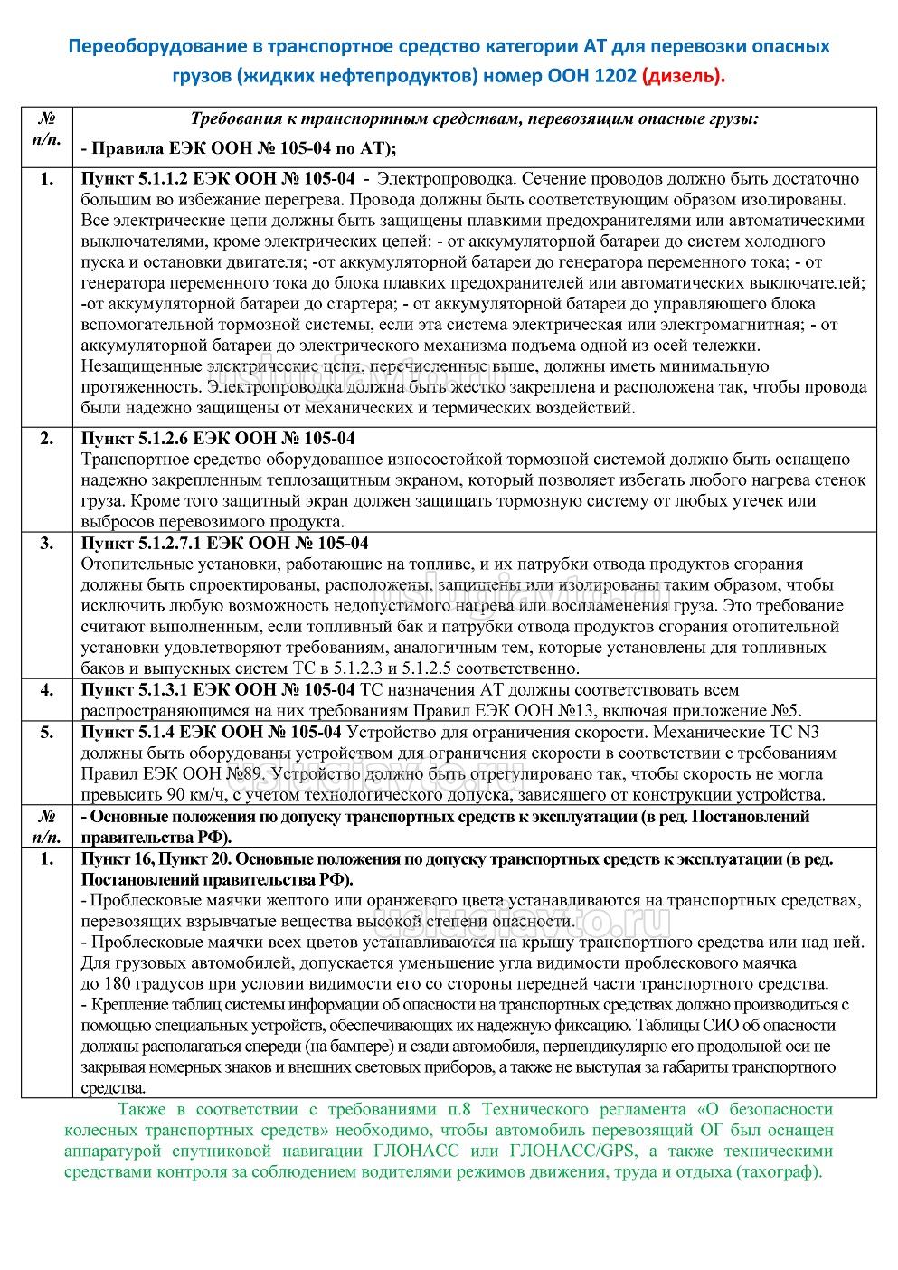

Сообщение VladimirVS » 04 мар 2014, 12:26

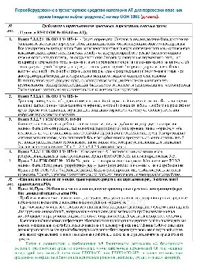

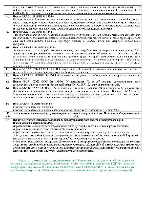

Переоборудование в транспортное средство категории AT для перевозки опасных грузов (жидких нефтепродуктов) номер ООН 1202 (дизель).
Коды ООН для опасных грузов
ТС AT для перевозки опасных грузов (жидких нефтепродуктов) номер ООН 1202 (дизель).pdf
ТС AT для перевозки опасных грузов (жидких нефтепродуктов) номер ООН 1202 (дизель).jpg

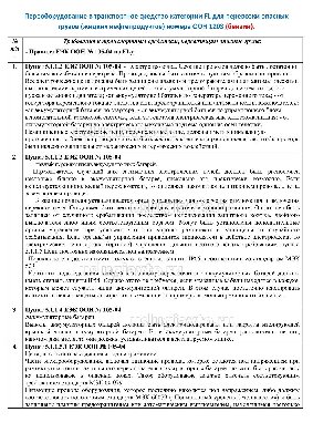

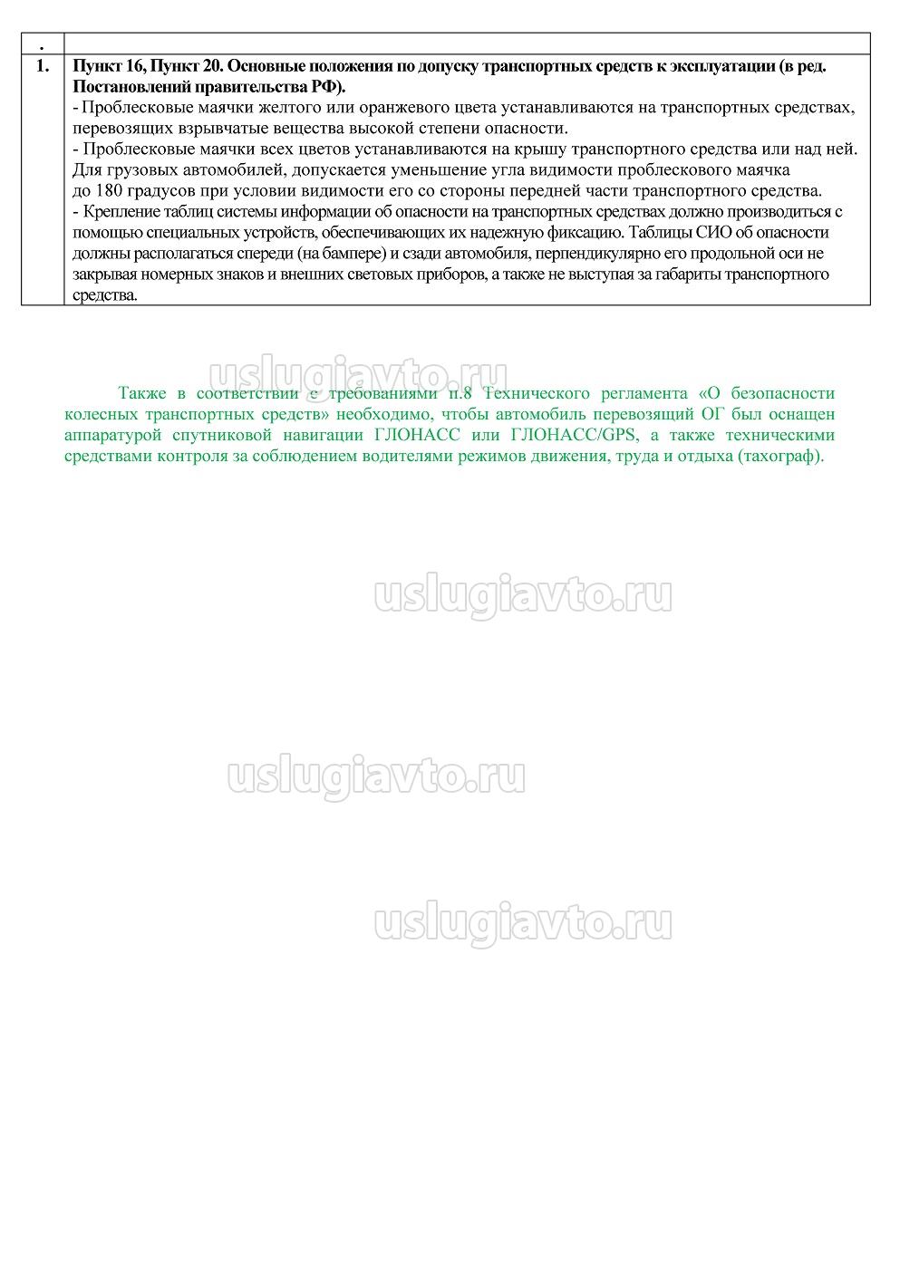

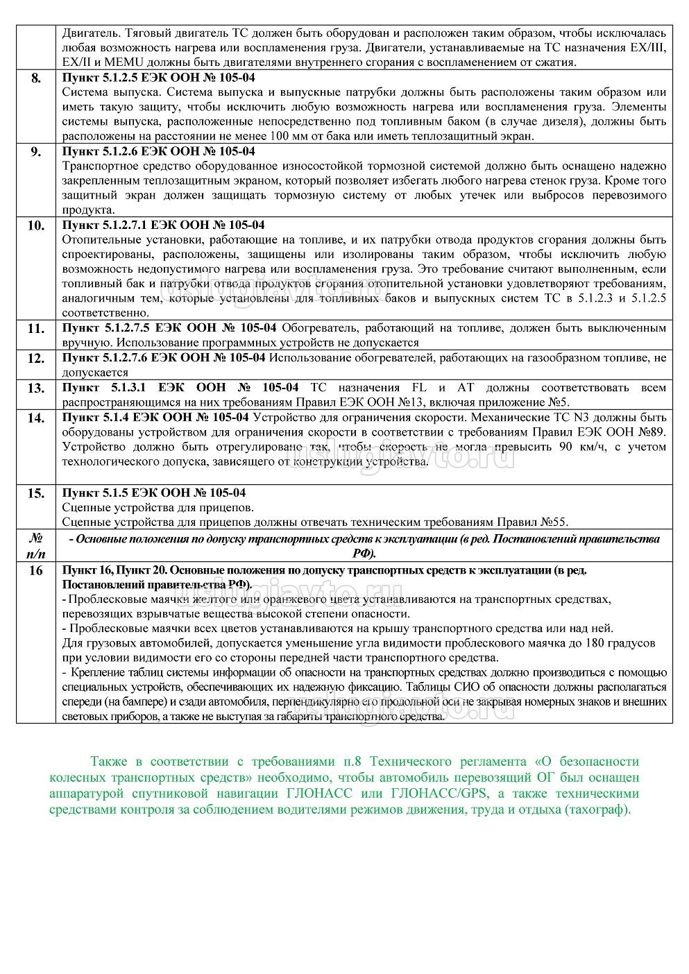

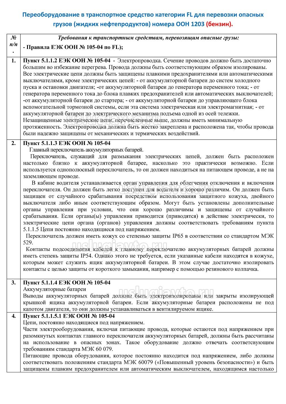

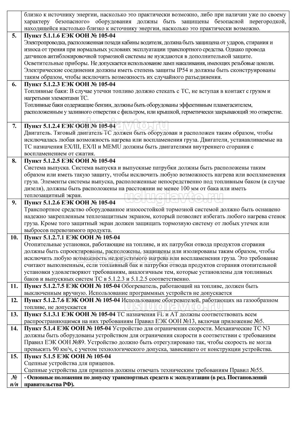

Переоборудование в транспортное средство категории FL для перевозки опасных грузов (жидких нефтепродуктов) номера ООН 1203 (бензин).
ТС FL для перевозки опасных грузов (жидких нефтепродуктов) номера ООН 1203 (бензин).pdf
ТС FL для перевозки опасных грузов (жидких нефтепродуктов) номера ООН 1203 (бензин)_Страница_1.jpg
ТС FL для перевозки опасных грузов (жидких нефтепродуктов) номера ООН 1203 (бензин)_Страница_2.jpg
ТС FL для перевозки опасных грузов (жидких нефтепродуктов) номера ООН 1203 (бензин)_Страница_3.jpg

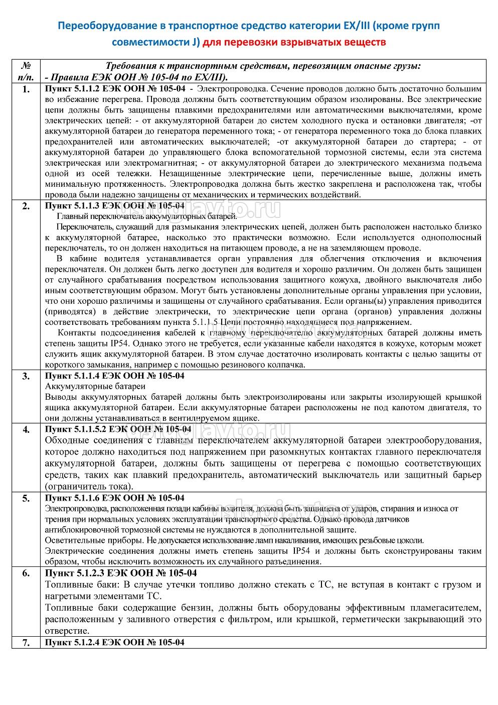

Сообщение VladimirVS » 04 мар 2014, 12:33

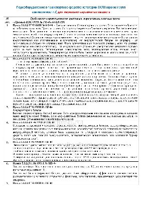

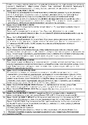

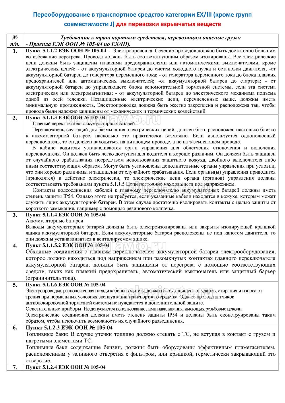

Переоборудование в транспортное средство категории EX/III (кроме групп совместимости J) для перевозки взрывчатых веществ
ТС EX III (кроме групп совместимости J) для перевозки взрывчатых веществ.pdf
ТС EX III (кроме групп совместимости J) для перевозки взрывчатых веществ_Страница_1.jpg
ТС EX III (кроме групп совместимости J) для перевозки взрывчатых веществ_Страница_2.jpg

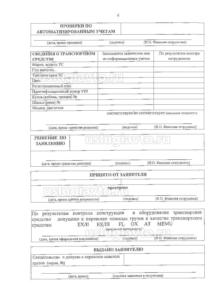

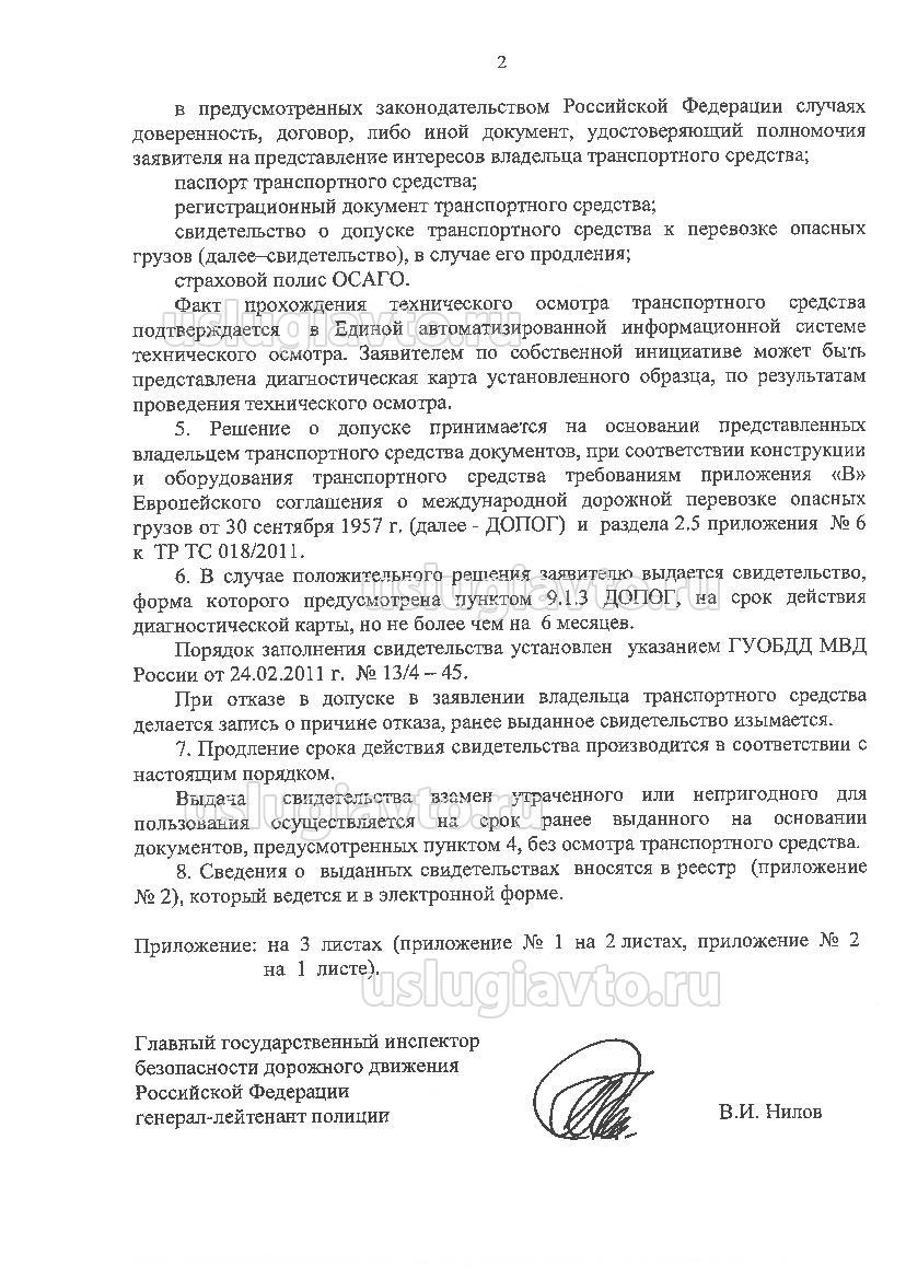

Сообщение Пархоменко Юрий » 13 фев 2015, 13:15

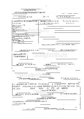

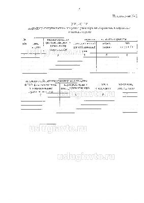

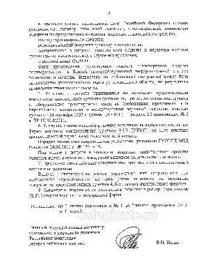

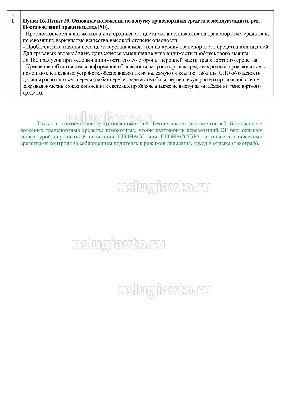

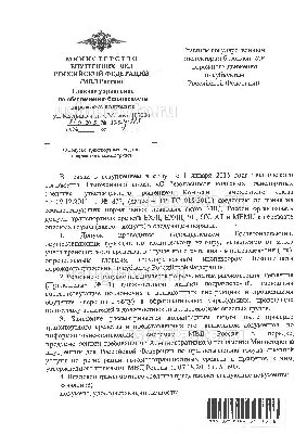

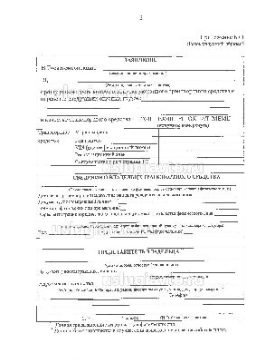

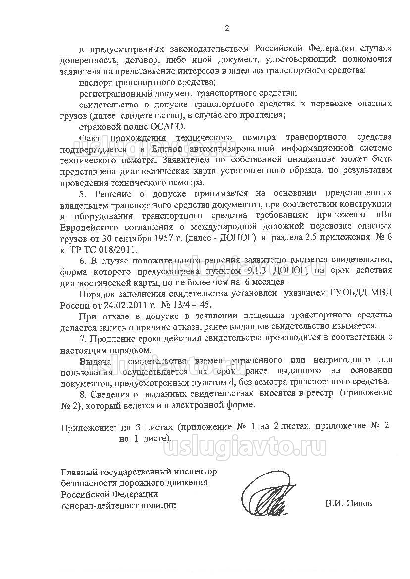

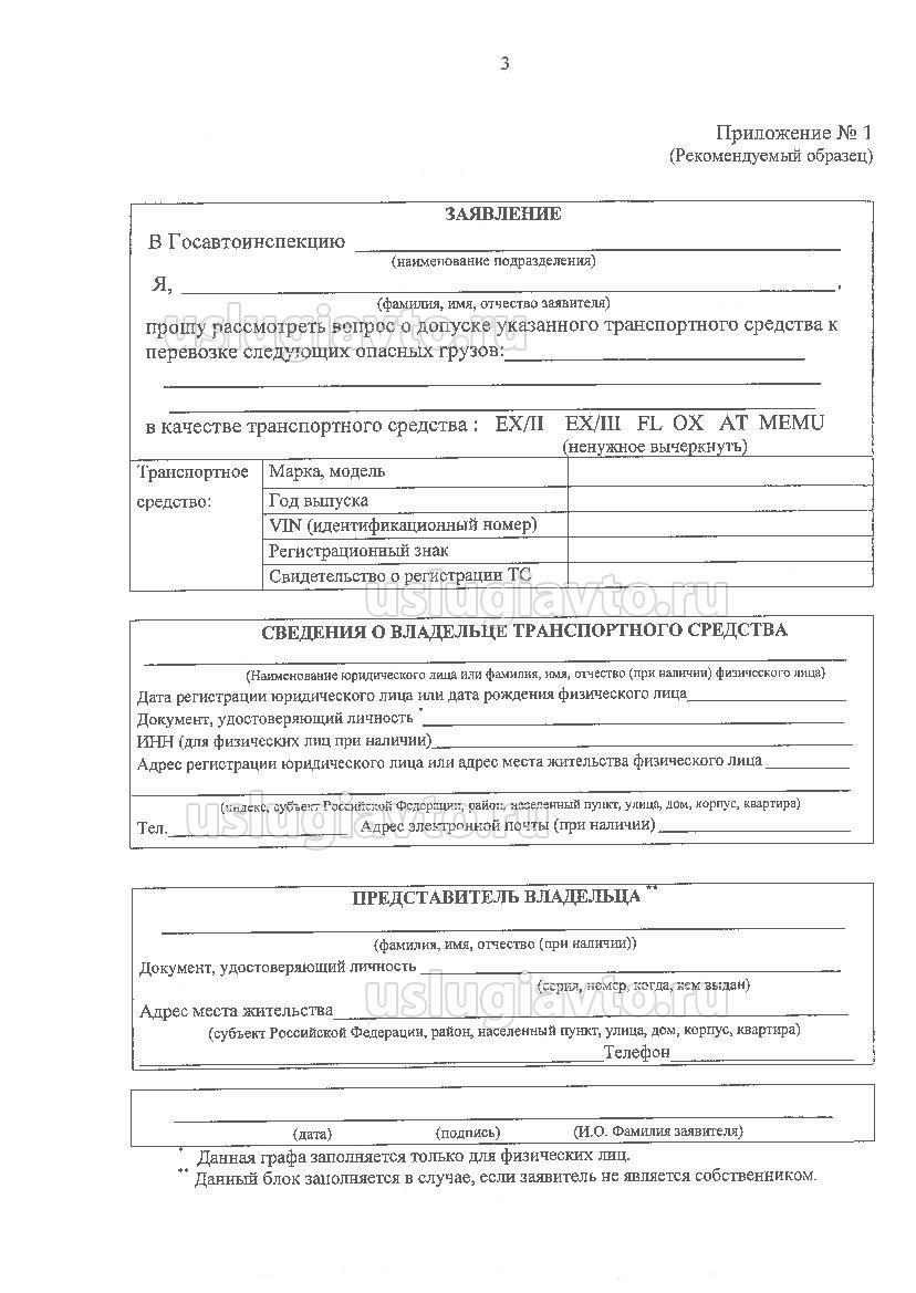

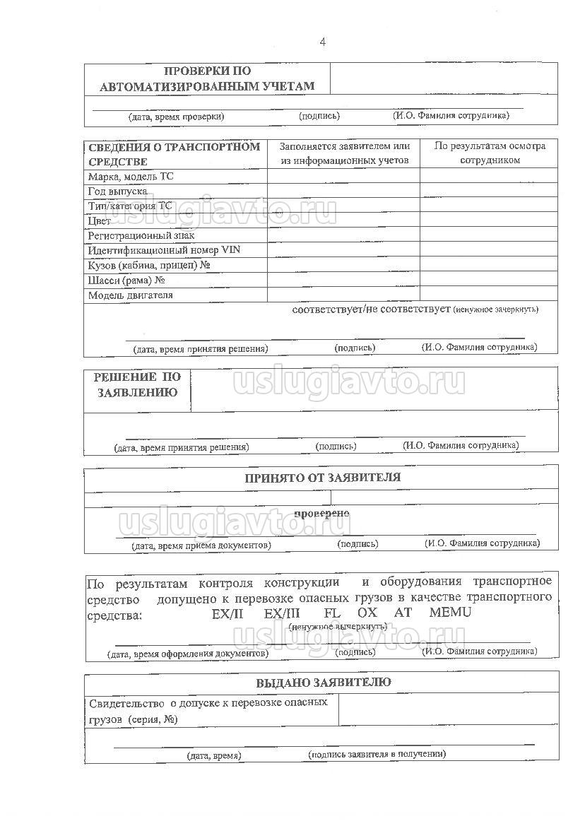

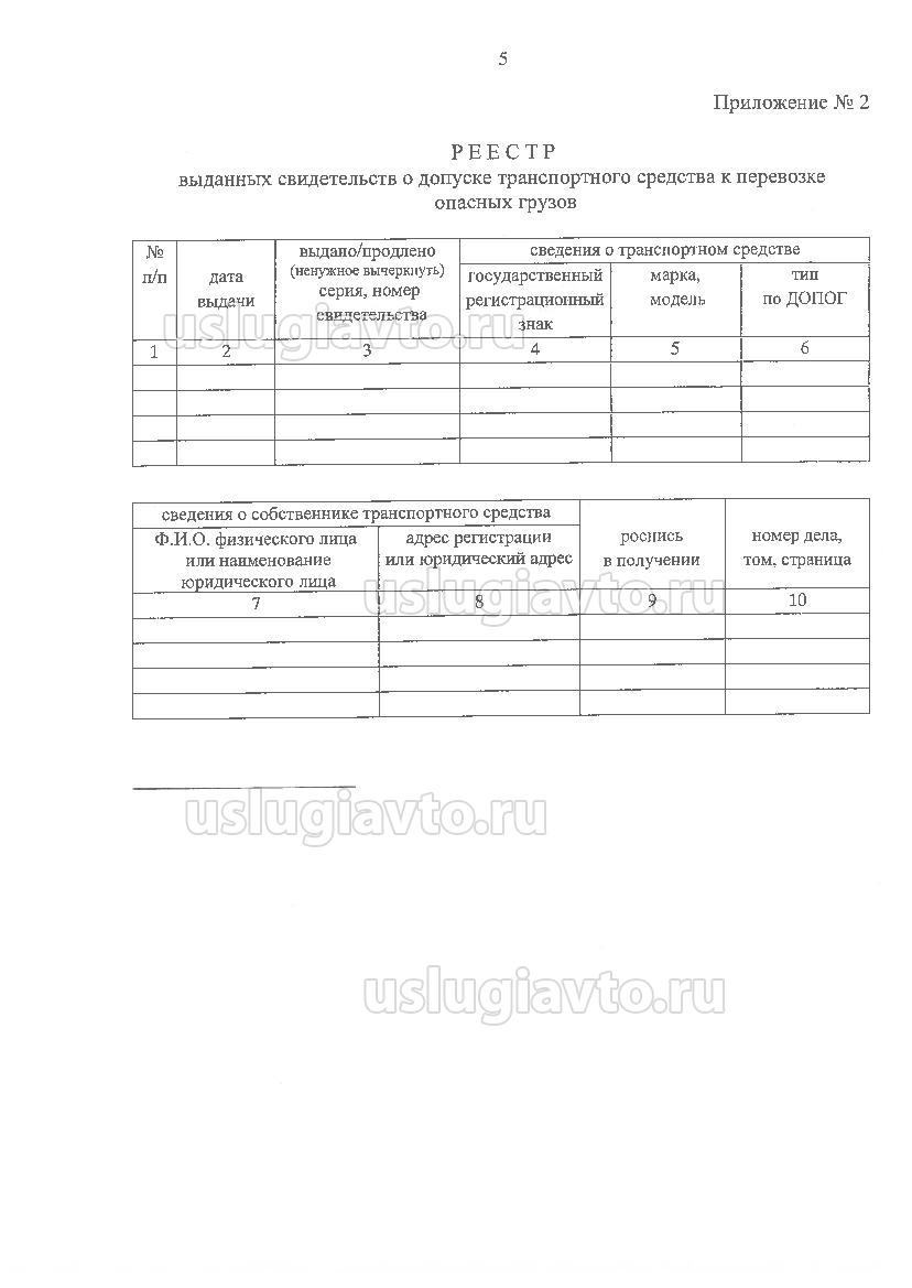

Временный порядок организации допуска транспортных средств EX/II, EX/III, FL, OX, AT, MEMU к перевозке опасных грузов по техническому регламенту Таможенного союза (ТР ТС 018/2011) по состоянию на январь 2015 г.
Циркулярное письмо ГУ ОБДД от 21.01.2015 г. № 13/5-у-228 "О допуске транспортных средств к перевозке опасных грузов"
Временный порядок допуска к перевозке опасных грузов

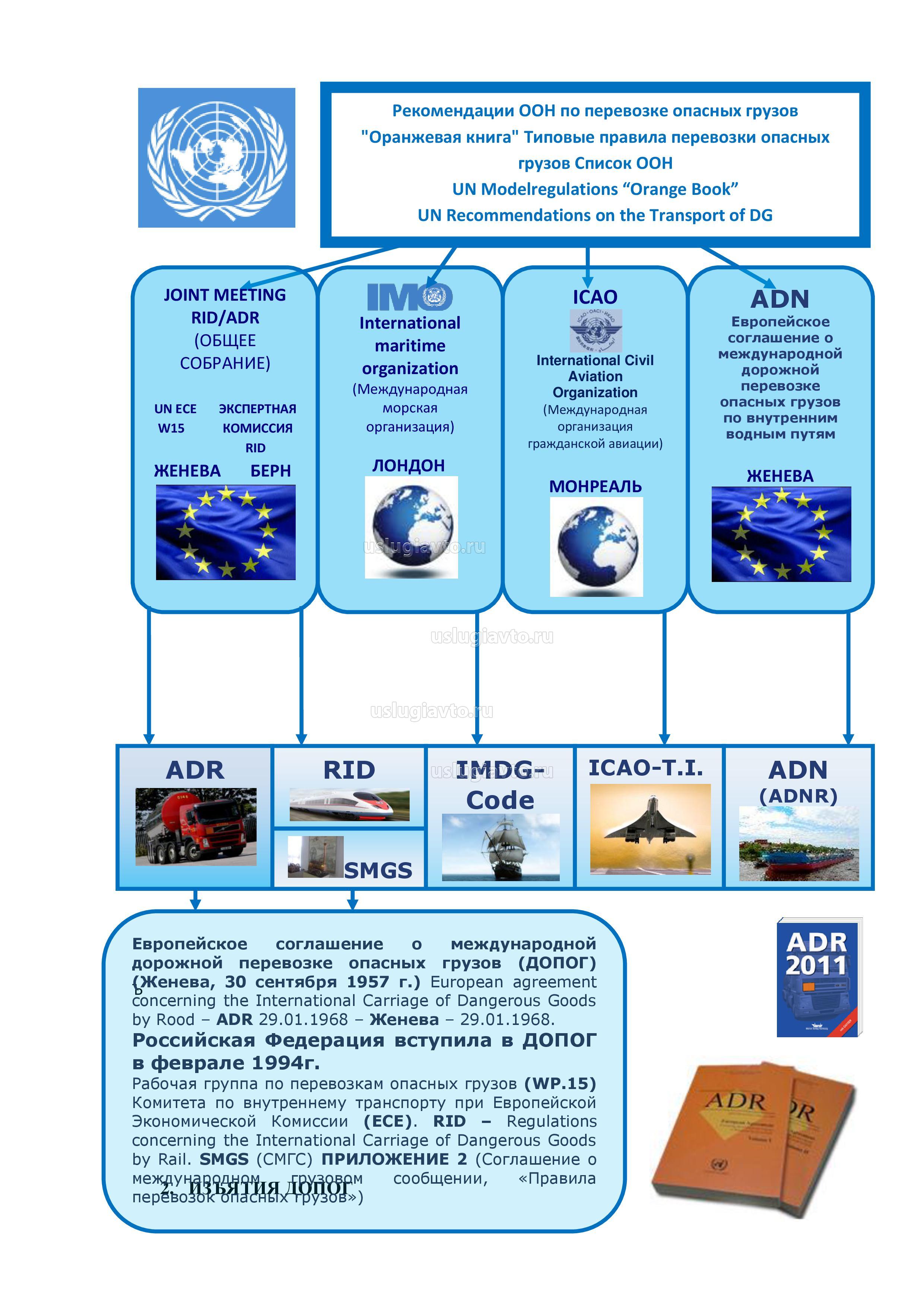

Рекомендации ООН по перевозке опасных грузов автомобильным транспортом (ДОПОГ/ADR)
Коды ООН в зависимости от вида опасного груза

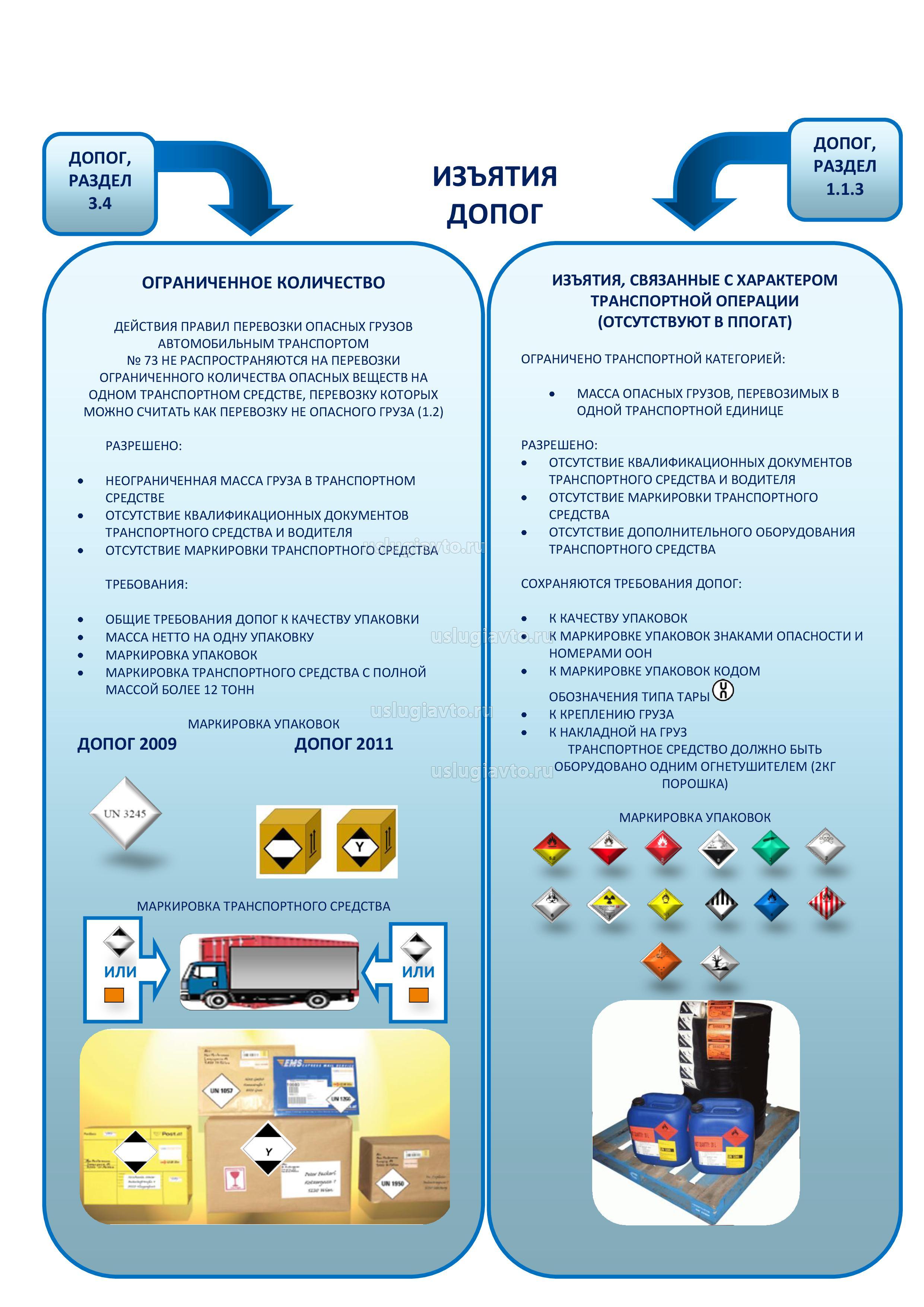

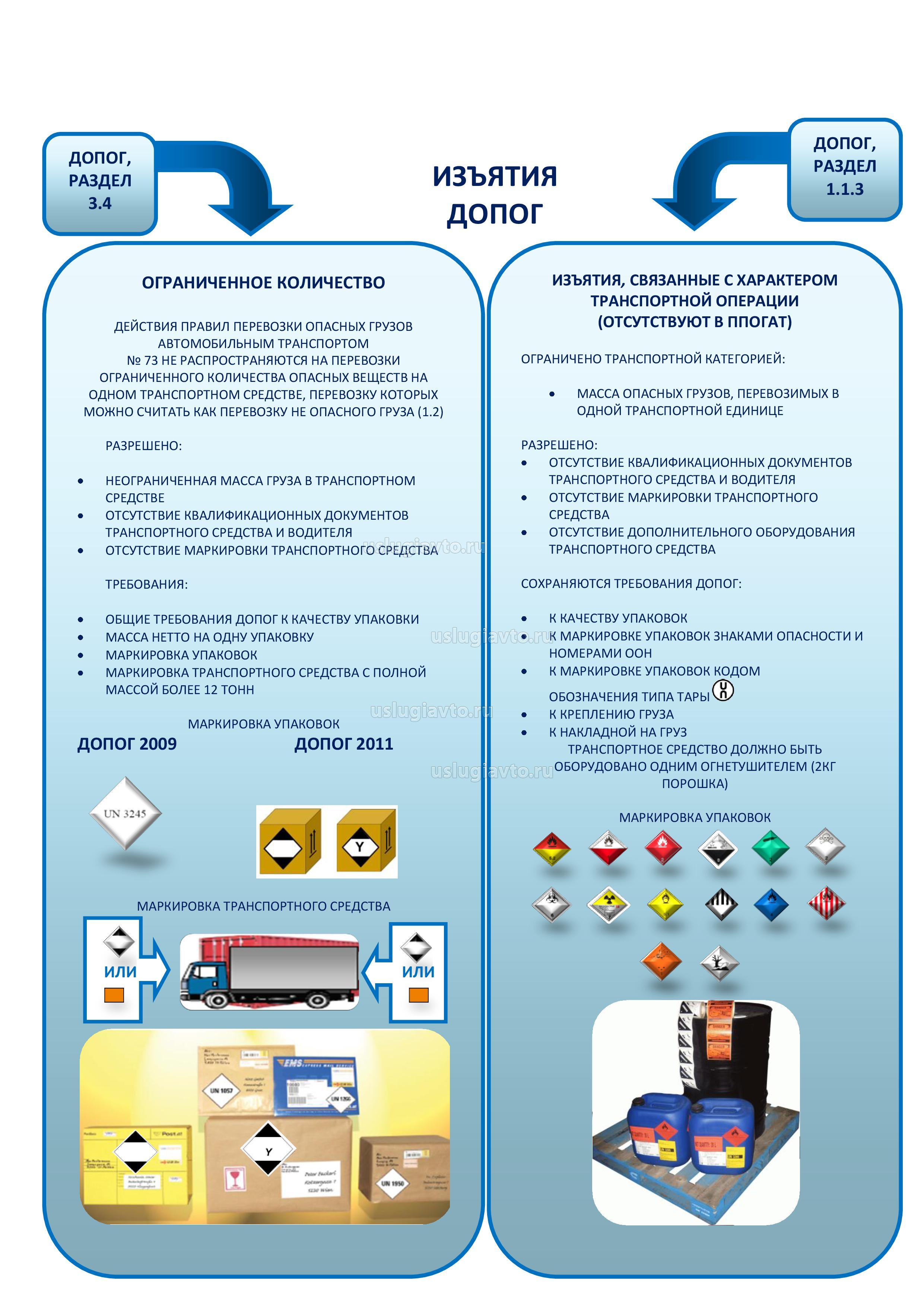

Типовые правила перевозки опасных грузов (РФ присоединилась в феврале 1994 года)

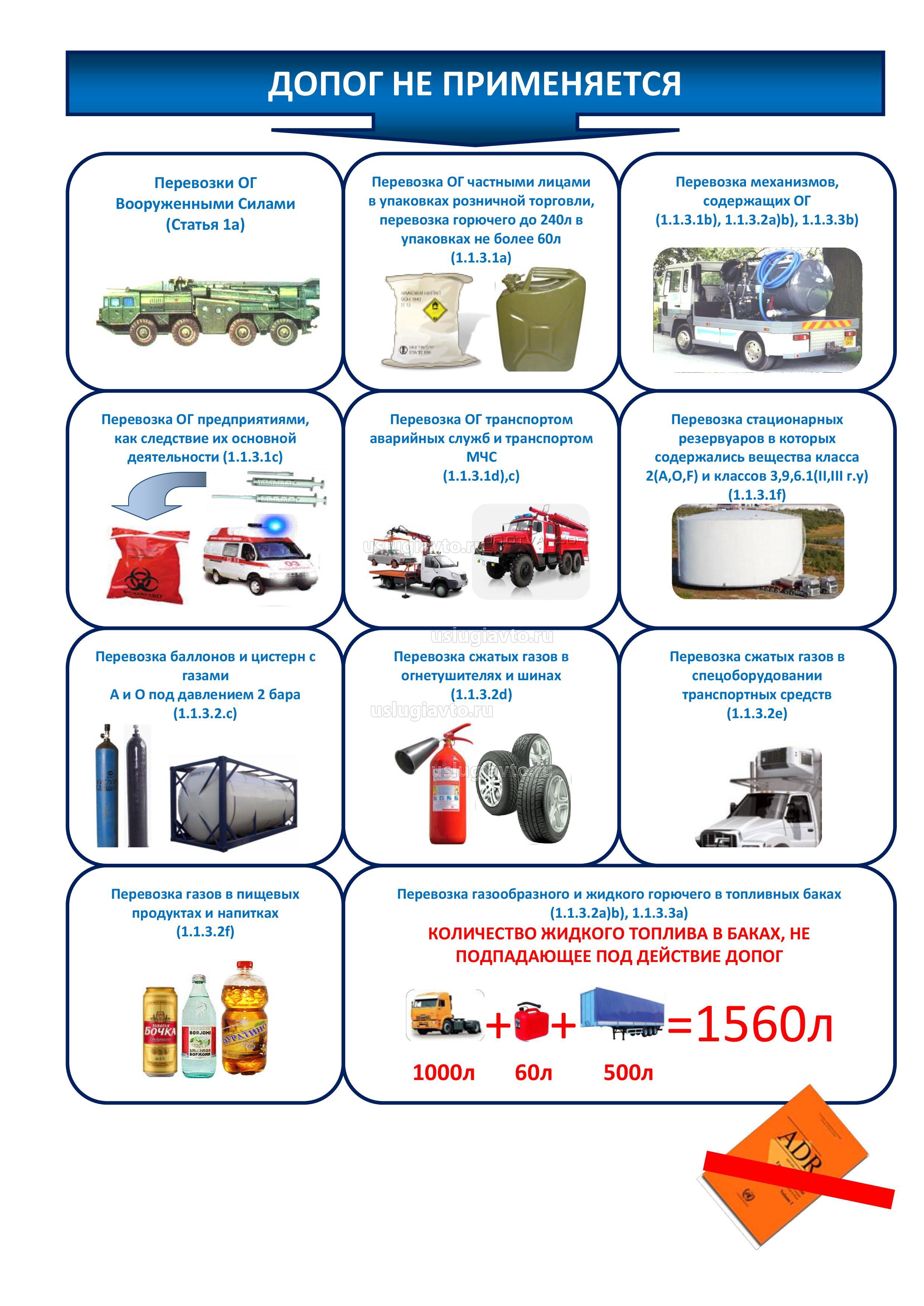

Требования ДОПОГ не применяются:

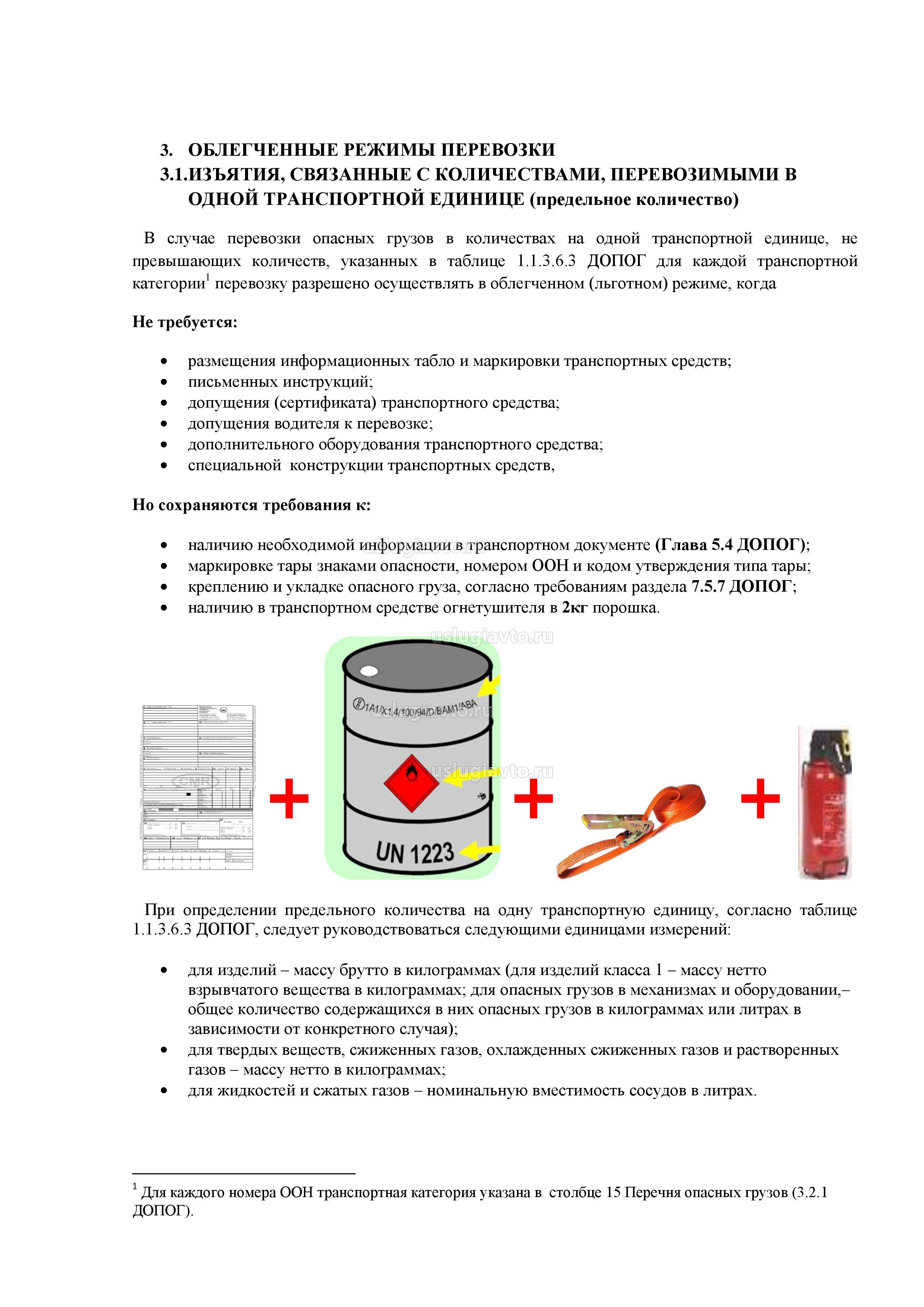

Схема исключений на которые ДОПОГ не распространяется
Упрощенный режим перевозки опасных грузов в зависимости от предельного количества в одной транспортной единицы, при которых не требуется:
- размещения информационных табло и маркировки транспортных средств;
- письменных инструкций;
- допущения (сертификата) транспортного средства;
- допущения водителя к перевозке;
- дополнительного оборудования транспортного средства;
- специальной конструкции транспортных средств,
Упрощенный режим перевозки опасных грузов автомобильным транспортом
Ограниченное количество:
ДЕЙСТВИЯ ПРАВИЛ ПЕРЕВОЗКИ ОПАСНЫХ ГРУЗОВ АВТОМОБИЛЬНЫМ ТРАНСПОРТОМ № 73 НЕ РАСПРОСТРАНЯЮТСЯ НА ПЕРЕВОЗКИ ОГРАНИЧЕННОГО КОЛИЧЕСТВА ОПАСНЫХ ВЕЩЕСТВ НА ОДНОМ ТРАНСПОРТНОМ СРЕДСТВЕ, ПЕРЕВОЗКУ КОТОРЫХ МОЖНО СЧИТАТЬ КАК ПЕРЕВОЗКУ НЕ ОПАСНОГО ГРУЗА (1.2)
Разрешается:
- НЕОГРАНИЧЕННАЯ МАССА ГРУЗА В ТРАНСПОРТНОМ СРЕДСТВЕ;
- ОТСУТСТВИЕ КВАЛИФИКАЦИОННЫХ ДОКУМЕНТОВ ТРАНСПОРТНОГО СРЕДСТВА И ВОДИТЕЛЯ;
- ОТСУТСТВИЕ МАРКИРОВКИ ТРАНСПОРТНОГО СРЕДСТВА.
Исключения, связанные с характером транспортной операции:
Разрешается:
- ОТСУТСТВИЕ МАРКИРОВКИ ТРАНСПОРТНОГО СРЕДСТВА;
- ОТСУТСТВИЕ ДОПОЛНИТЕЛЬНОГО ОБОРУДОВАНИЯ ТРАНСПОРТНОГО СРЕДСТВА.
Допог не распространяется

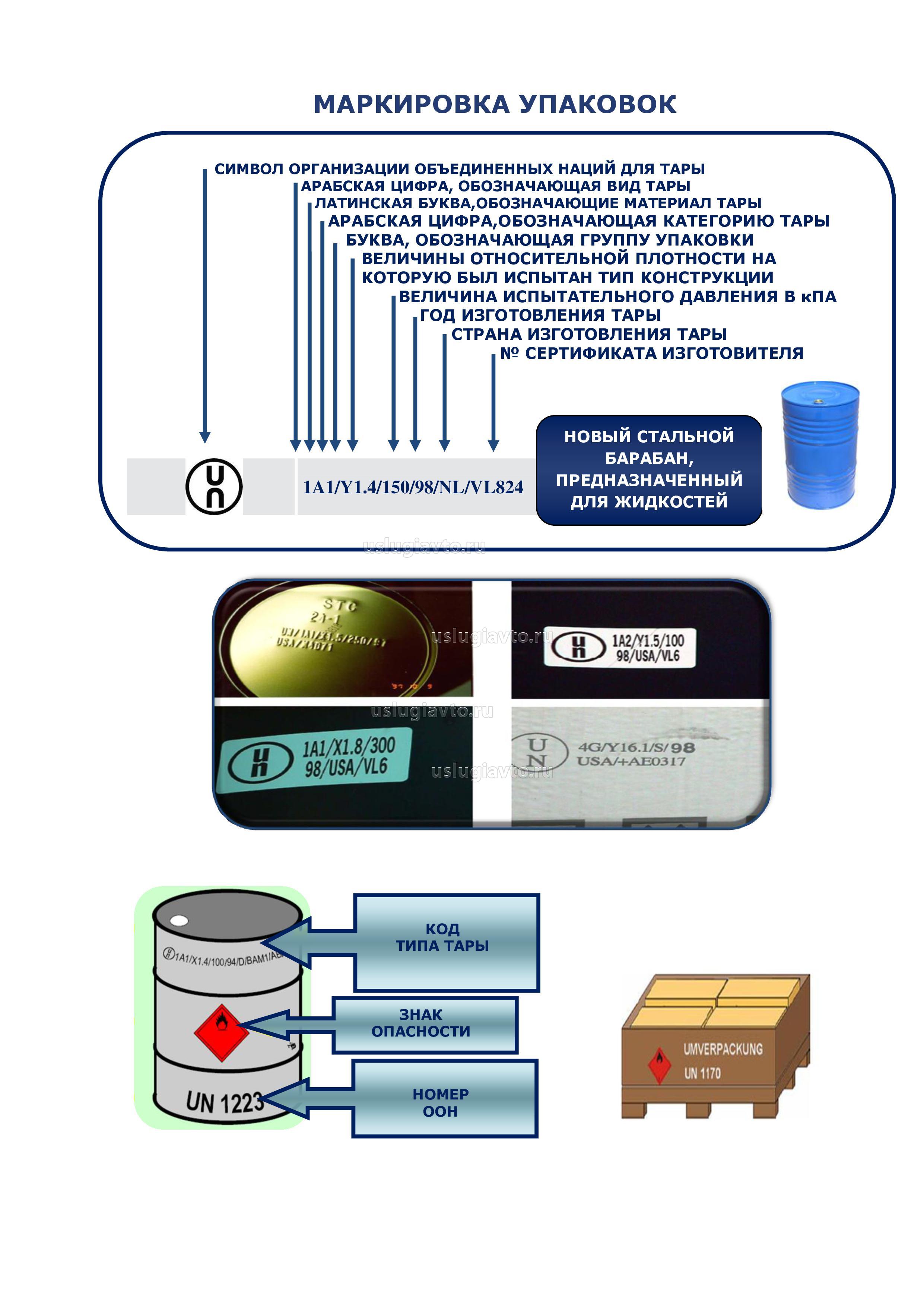

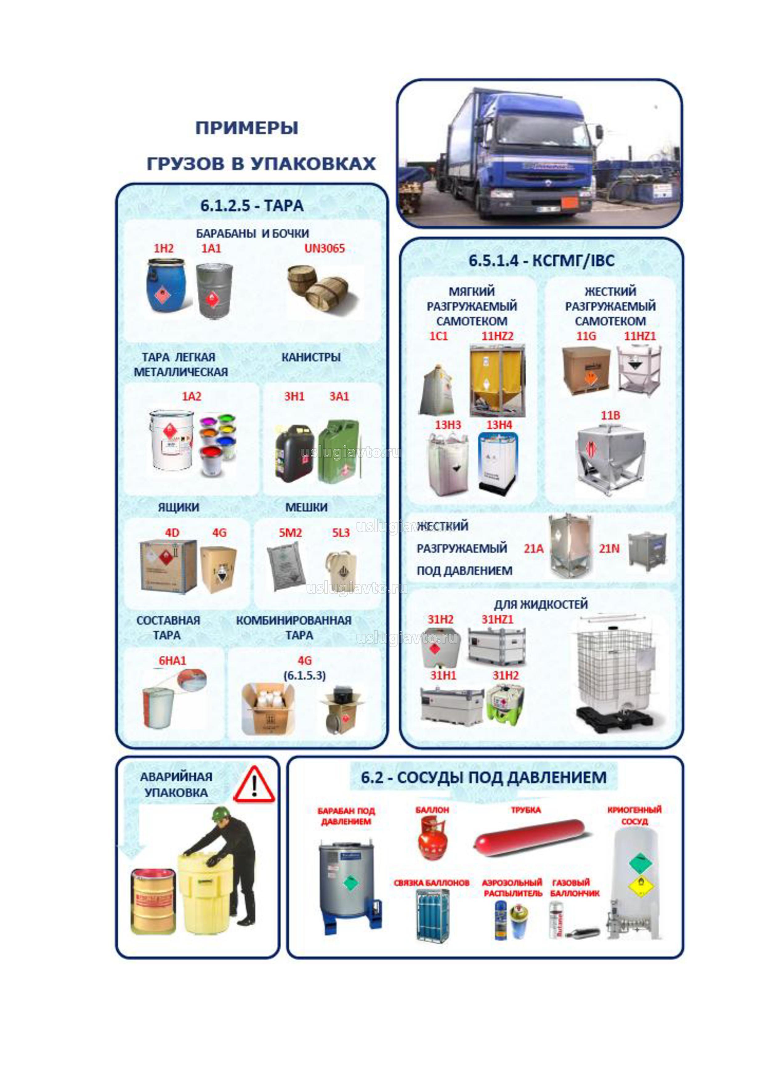

Правила обозначения типа тары и упаковки с опасным грузом, требования к маркировке (часть 6 ДОПОГ)
Правила обозначения упаковок с опасным грузом
Примеры упаковок опасных грузов:
Тара:
- Барабаны и бочки; тара легкая металлическая; канистры; ящики; мешки; составная тара; комбинированная тара.
Контейнер средней грузоподъемности (КСГМГ/IBC):
- Мягкий разгружаемый самотеком; жесткий разгружаемый самотеком; жесткий разгружаемый под давлением; для жидкостей.
Сосуды под давлением:
- Барабан под давлением; баллон; трубка; связка баллонов; аэрозольный распылитель; газовый баллончик; криогенный сосуд.
Примеры опасных грузов в упаковках

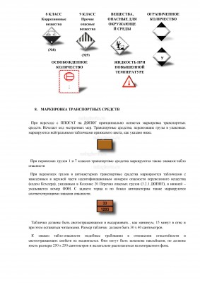

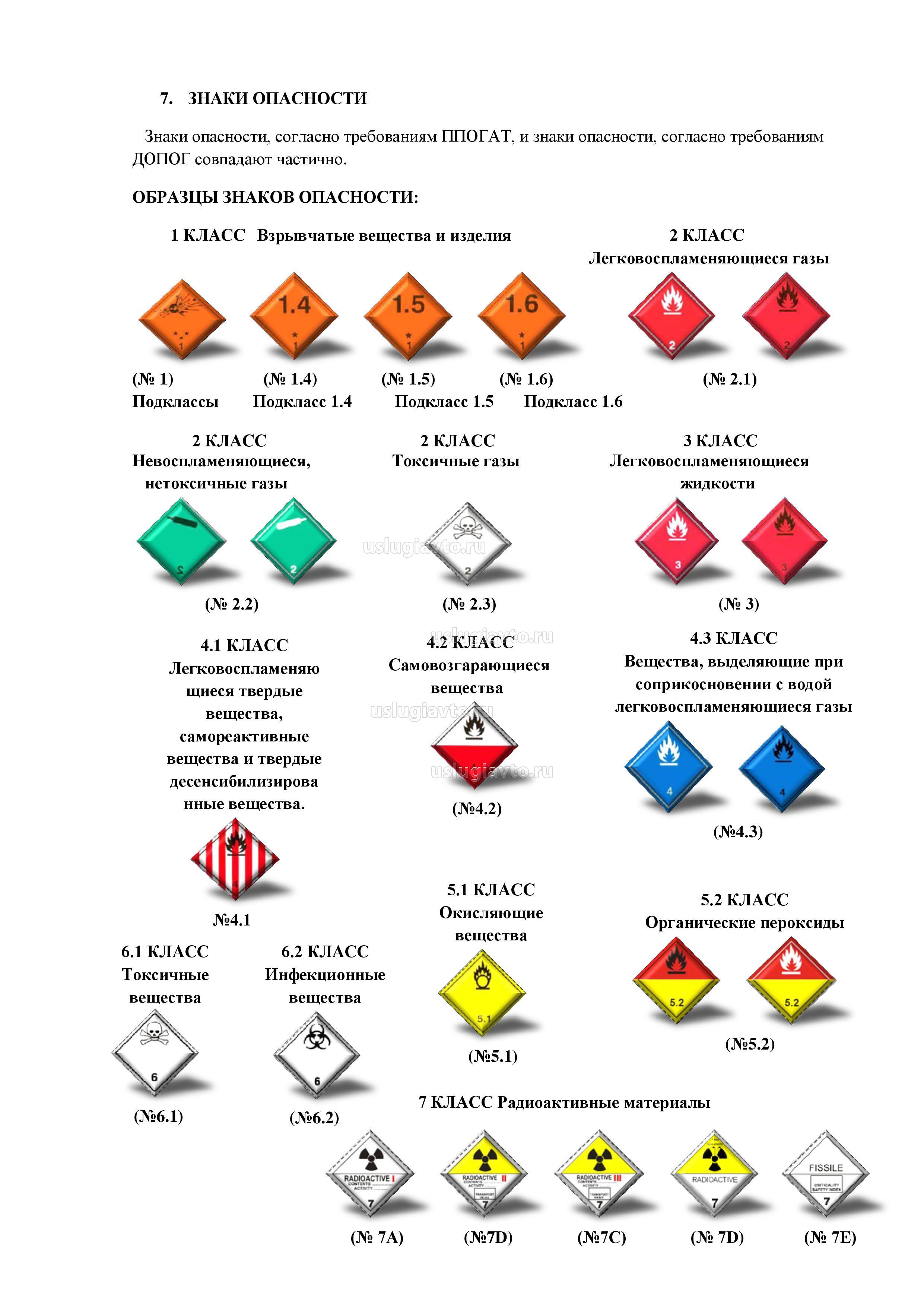

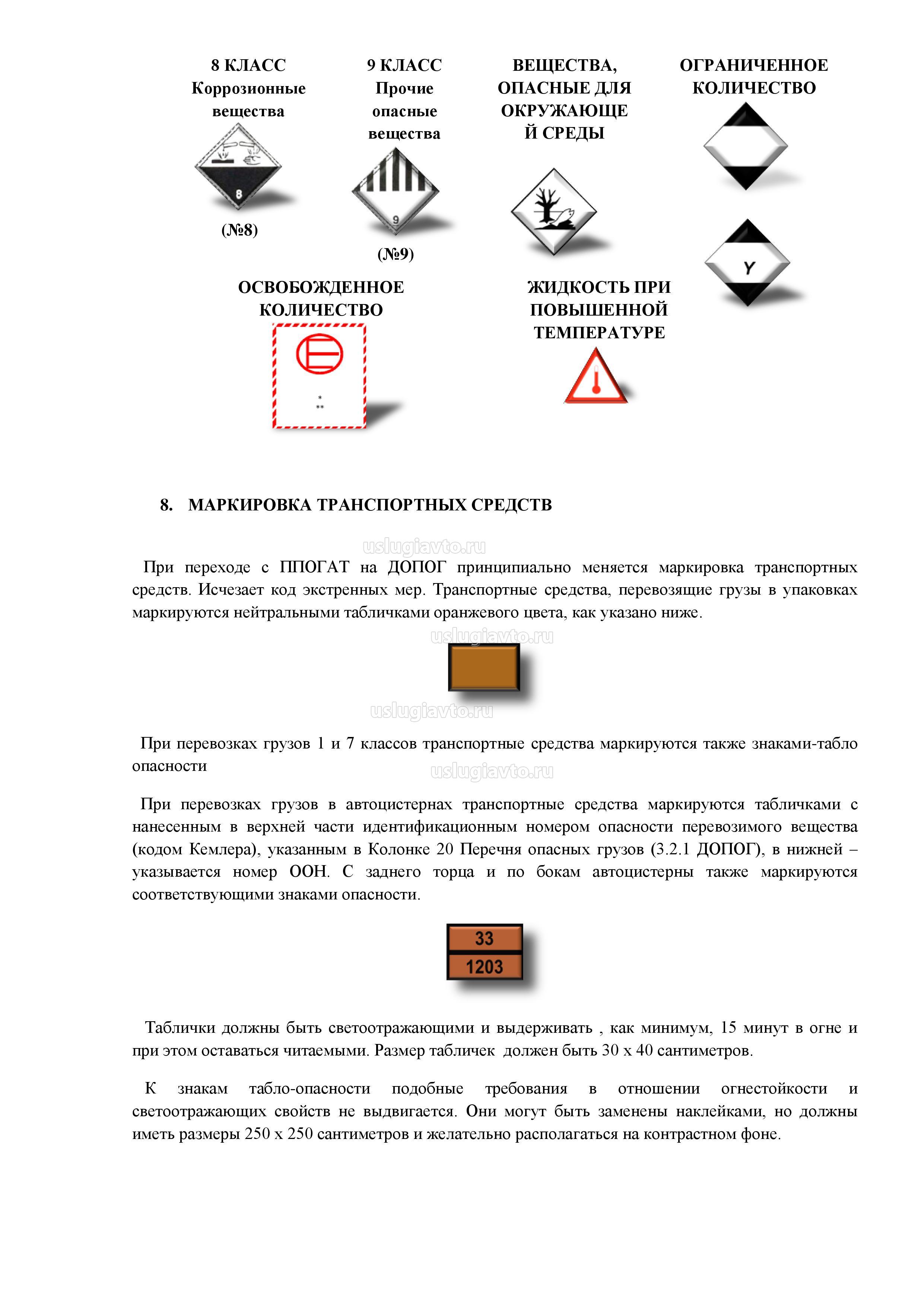

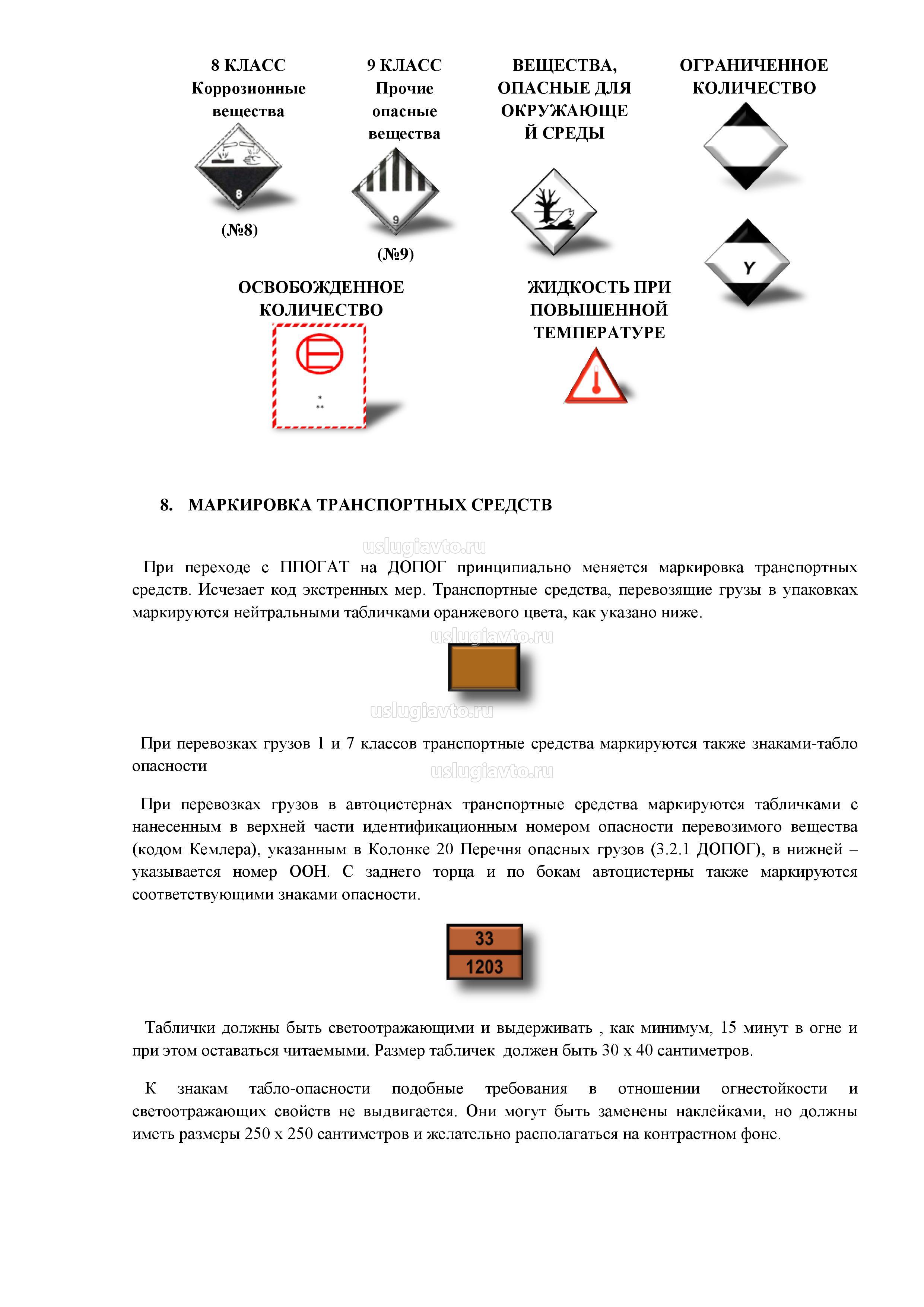

Образцы знаков опасности в зависимости от типа опасного груза:
1. Взрывчатые вещества
2. Газы
3. Легковоспламеняющиеся жидкости
4. Легковоспламеняющиеся твердые вещества
5. Окисляющие вещества
6. Токсичные вещества
7. Радиоактивные материалы
8. Коррозионные вещества
9. Прочие опасные вещества
Виды обозначений опасных грузов в зависимости от класса

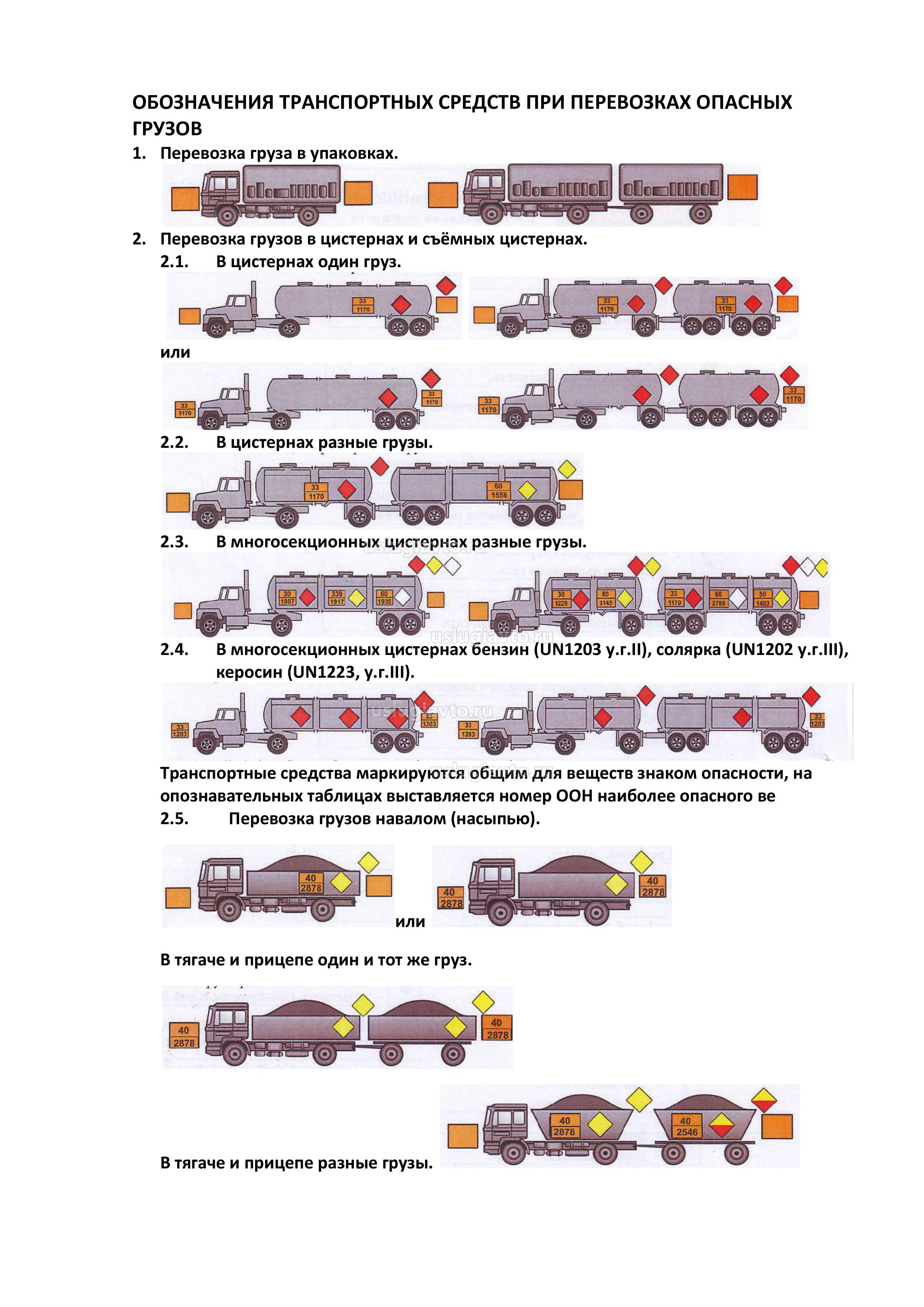

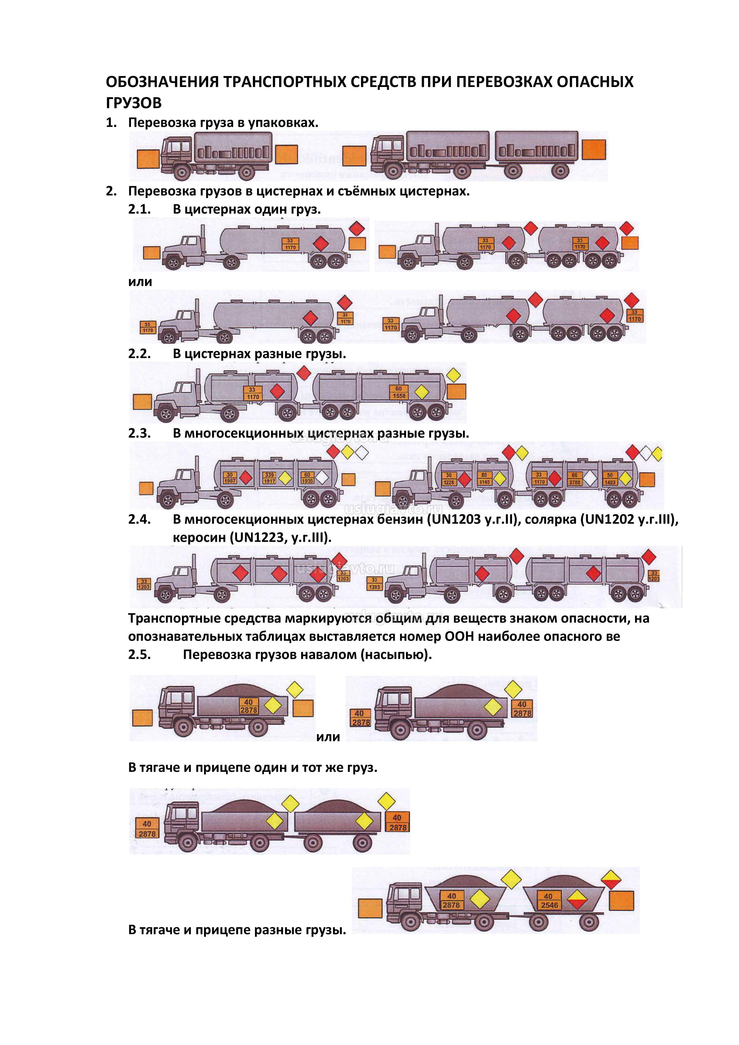

Маркировка транспортных средств для перевозки ОГ
Правила маркировки транспортных средств для перевозки опасных грузов
Обозначения ТС в зависимости от типа и загрузочного пространства:
Примеры обозначения ТС для перевозки ОГ

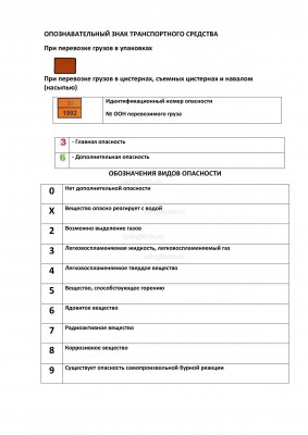

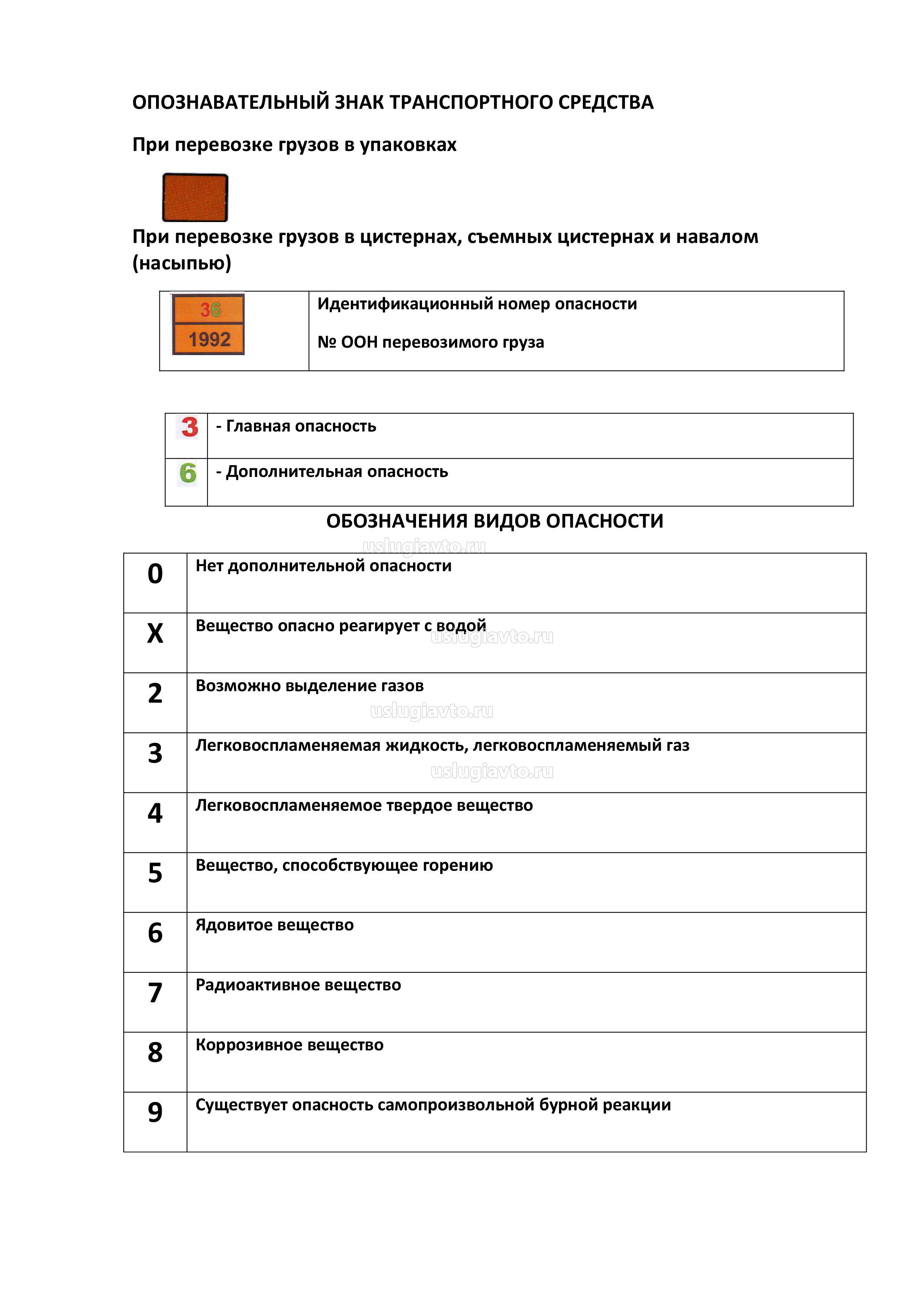

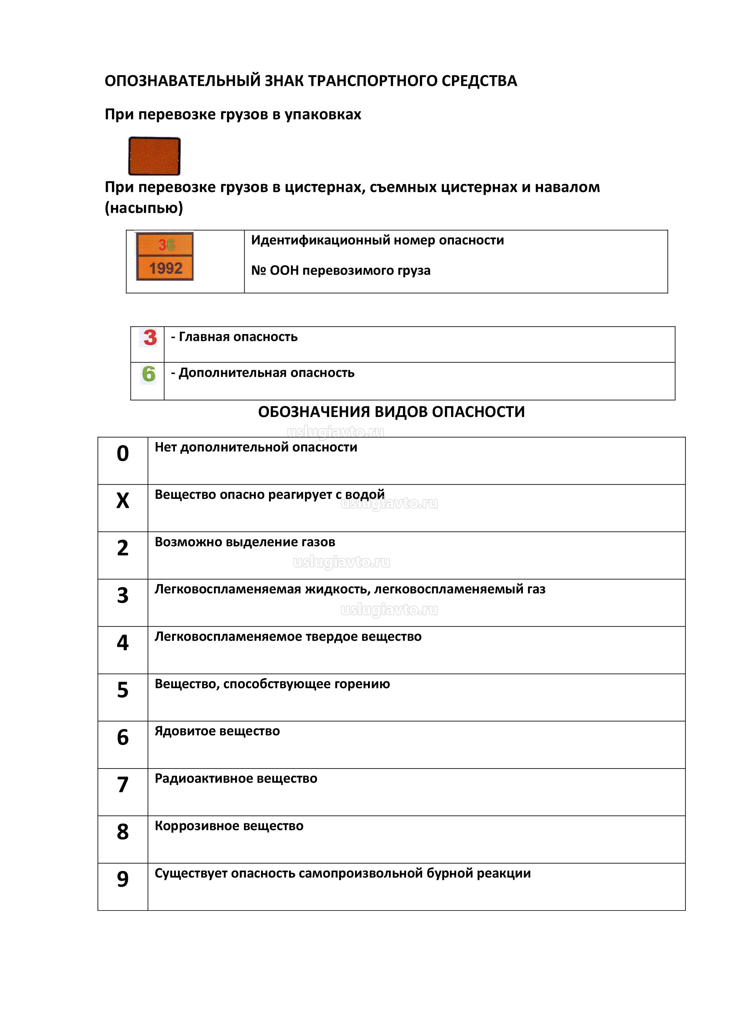

Опознавательный знак транспортного средства для перевозки опасного груза
идентификация класса опасного груза в зависимости от вида опасности

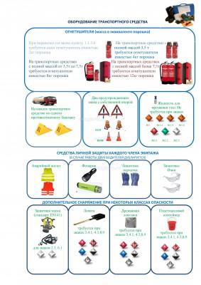

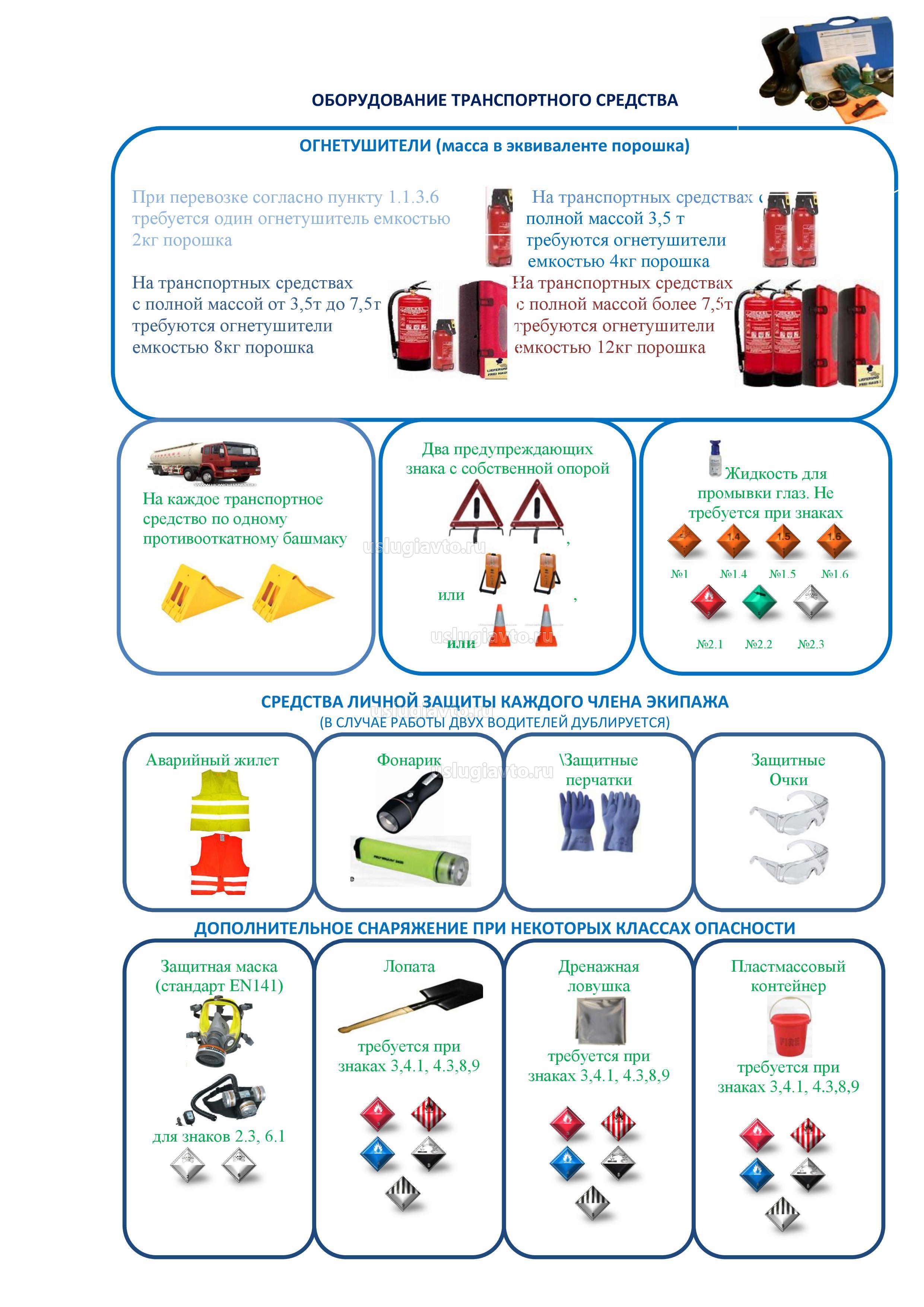

Требования к оборудованию и конструкции ТС:
При переходе с требований правил перевозки опасных грузов автомобильным транспортом (ППОГАТ) на ДОПОГ кардинально меняются требования к конструкции и дополнительному оборудованию транспортных средств. Из конструкции транспортных средств исчезает защита бензобака, исчезают требования в отношении выхлопной трубы и наличия заземляющей цепочки. Следует помнить, что допущение к перевозке транспортного средства требуется только в случаях перевозки упакованных опасных грузов 1 класса, перевозок в смесительно-зарядных машинах (MEMU)и перевозок опасных грузов в цистернах емкостью более 3 Следует помнить, что большинство номеров ООН может перевозиться на обыкновенных грузовых ТС. Тем не менее, требование в отношении стационарного проблескового маячка остается, поскольку оно прописано в Правилах дорожного движения.
Из дополнительного оборудования исчезает мешок с песком, кошма, а переносные проблесковые маячки разрешается заменить либо на два знака аварийной остановки, либо на два светоотражающих конуса. Появляется кое-что новое, - обязательное требования в отношении наличия светоотражающего жилета и противогаза при перевозках токсичных веществ.
Список дополнительного оборудования и средств индивидуальной защиты приведен в разделе 8.1.5 ДОПОГ.
На транспортной единице должно перевозиться следующее снаряжение:
– для каждого транспортного средства – противооткатный башмак, размер которого должен соответствовать максимальной массе транспортного средства и диаметру колес;
– два предупреждающих знака с собственной опорой;
– жидкость для промывания глаз (Не требуется в случае знаков опасности 1, 1.4, 1.5, 1.6, 2.1, 2.2 и 2.3.); и для каждого члена экипажа транспортного средства
– аварийный жилет (например, жилет, описанный в стандарте EN 471);
– переносной осветительный прибор, соответствующий требованиям раздела 8.3.4;
– пара защитных перчаток; и
– средство защиты глаз (например, защитные очки).
Дополнительное снаряжение, требуемое для некоторых классов:
– маска для аварийного покидания транспортного средства (Например, маска для аварийного покидания транспортного средства с комбинированным фильтром для газа и пыли типа A1B1E1K1-P1 или A2B2E2K2-P2, аналогичная маске, описанной в стандарте EN 141) для каждого члена экипажа транспортного средства, которая должна перевозиться на транспортном средстве в случае знаков опасности 2.3 или 6.1;
– лопата (Требуется только в случае твердых веществ и жидкостей со знаками опасности № 3, 4.1, 4.3, 8 или 9.);
– дренажная ловушка;
– сборный контейнер.

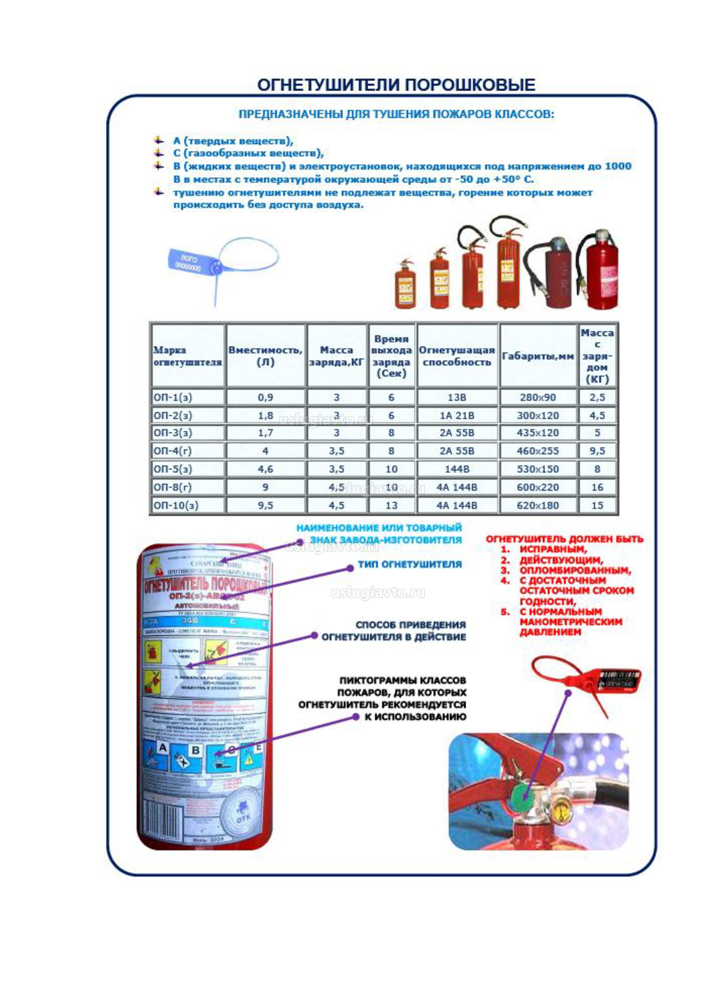

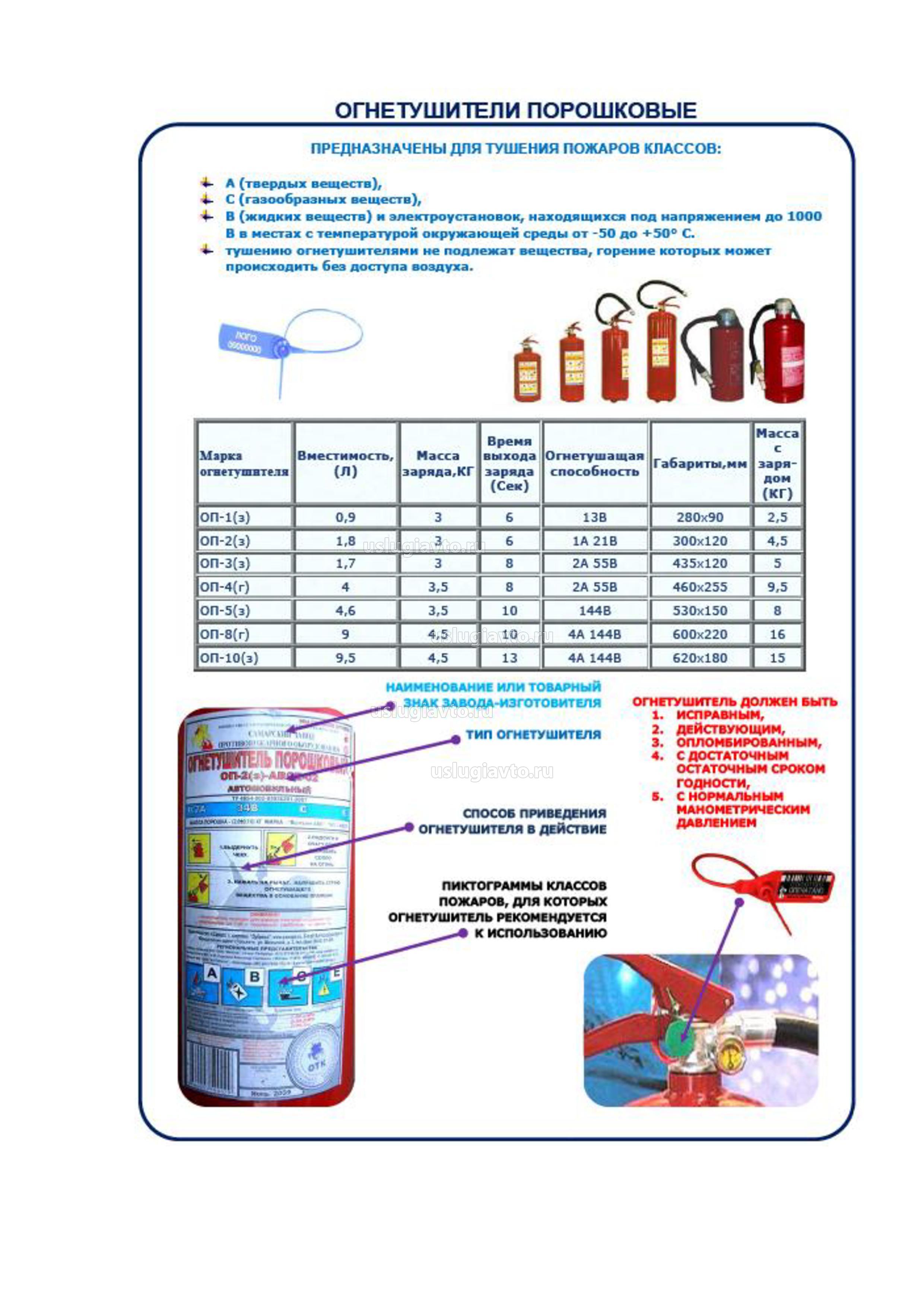

Дополнительным оборудованием транспортного средства являются также огнетушители. Огнетушители должны быть пригодны для тушения пожаров классов А, В и С.При перевозках в параметрах предельного количества (1.1.3.6 ДОПОГ) транспортное средство оборудуется одним огнетушителем емкостью в 2 кг порошка. При превышении величин, указанных в разделе 1.1.3.6 ДОПОГ емкость огнетушителя зависит от полной массы транспортного средства:
- для транспортных единиц максимально допустимой массой более 7,5 т необходимы один или более переносных огнетушителя минимальная совокупная емкость которых составляет 12 кг сухого порошка (или эквивалентное количество любого другого подходящего огнетушащего состава) и по крайней мере один из которых имеет минимальную емкость 6кг;
- для транспортных единиц максимально допустимой массой более 3,5 т, один или более переносных огнетушителя минимальная совокупная емкость которых составляет 8 кг сухого порошка (или эквивалентное количество любого другого подходящего огнетушащего состава) и по крайней мере один из которых имеет минимальную емкость 6 кг;
- для транспортных единиц максимально допустимой массой до 3,5 т один или более переносных огнетушителя минимальная совокупная емкость которых составляет 4 кг сухого порошка (или эквивалентное количество любого другого подходящего огнетушащего состава);
Огнетушители должны быть оборудованы пломбой, соответствовать стандарту, признанному компетентным органом, и надпись, указывающую дату следующей проверки, а также нормальные показания манометра.
При выборе маски для аварийного покидания транспортного средства крайне важно учитывать соответствие фильтра свойствам перевозимого вещества (обычно фильтры имеют специфическую цветовую маркировку).
оборудование ТС для перевозки опасных грузов автомобильным транспортом
Типы порошковых ОТ
типы порошковых огнетушителей

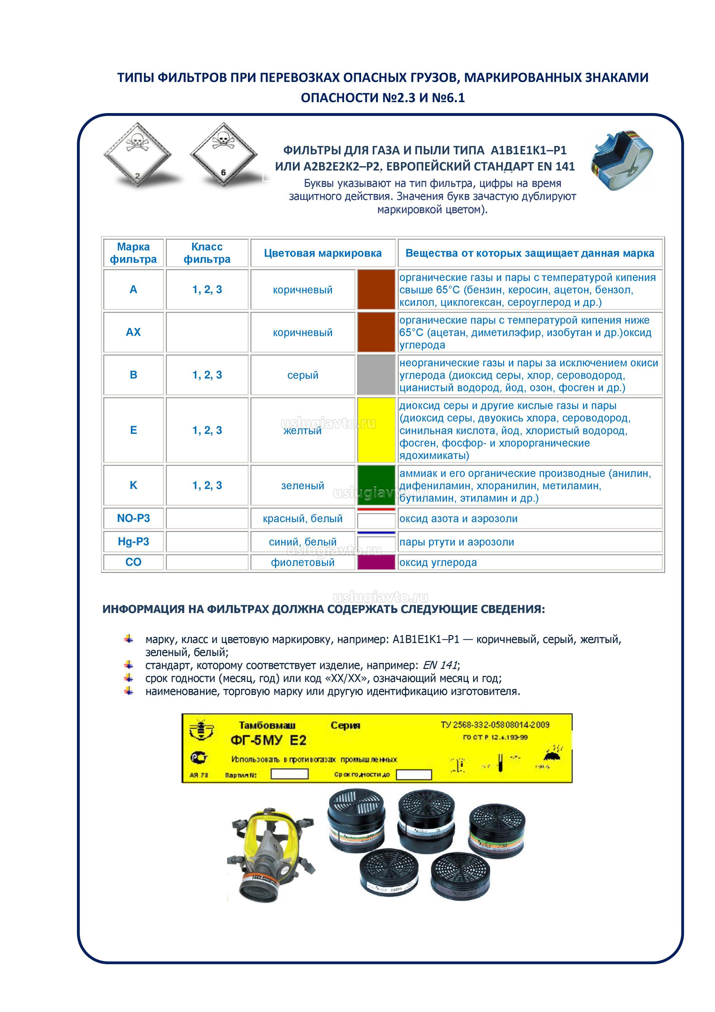

Типы фильтров для газа и пыли промаркированные в зависимости от вида перевозимого ОГ
типы фильтров используемых для перевозки опасных грузов АТ

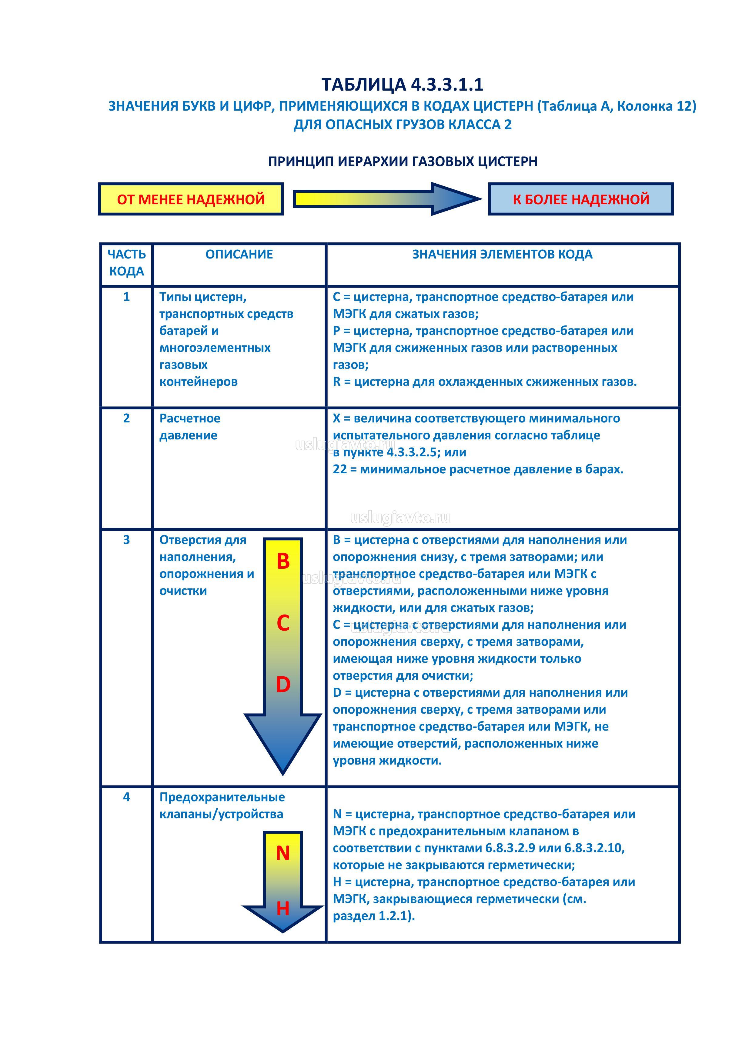

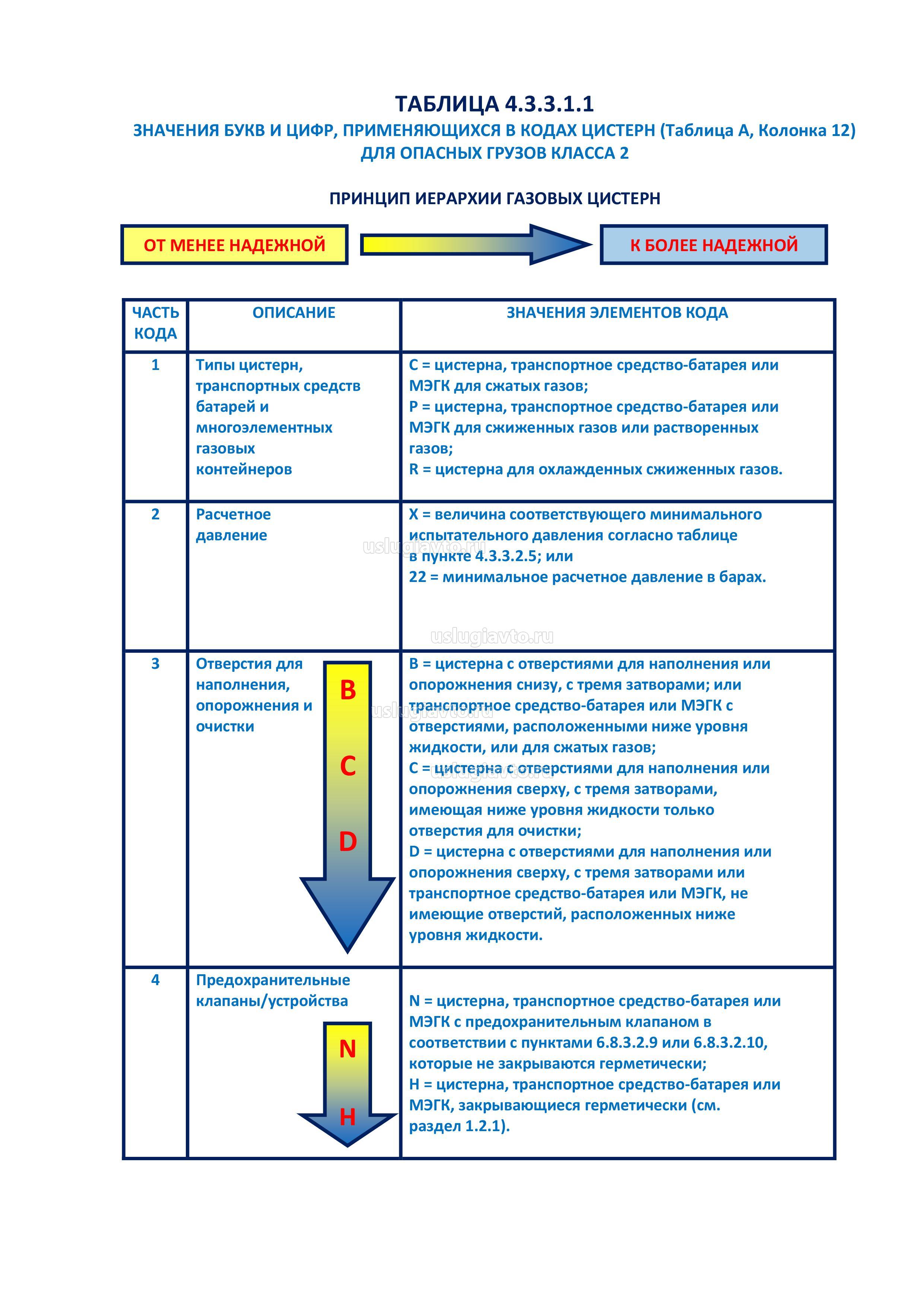

Коды цистерн для опасных грузов (газов) в зависимости от их характеристик
Иерархия газовых цистерн

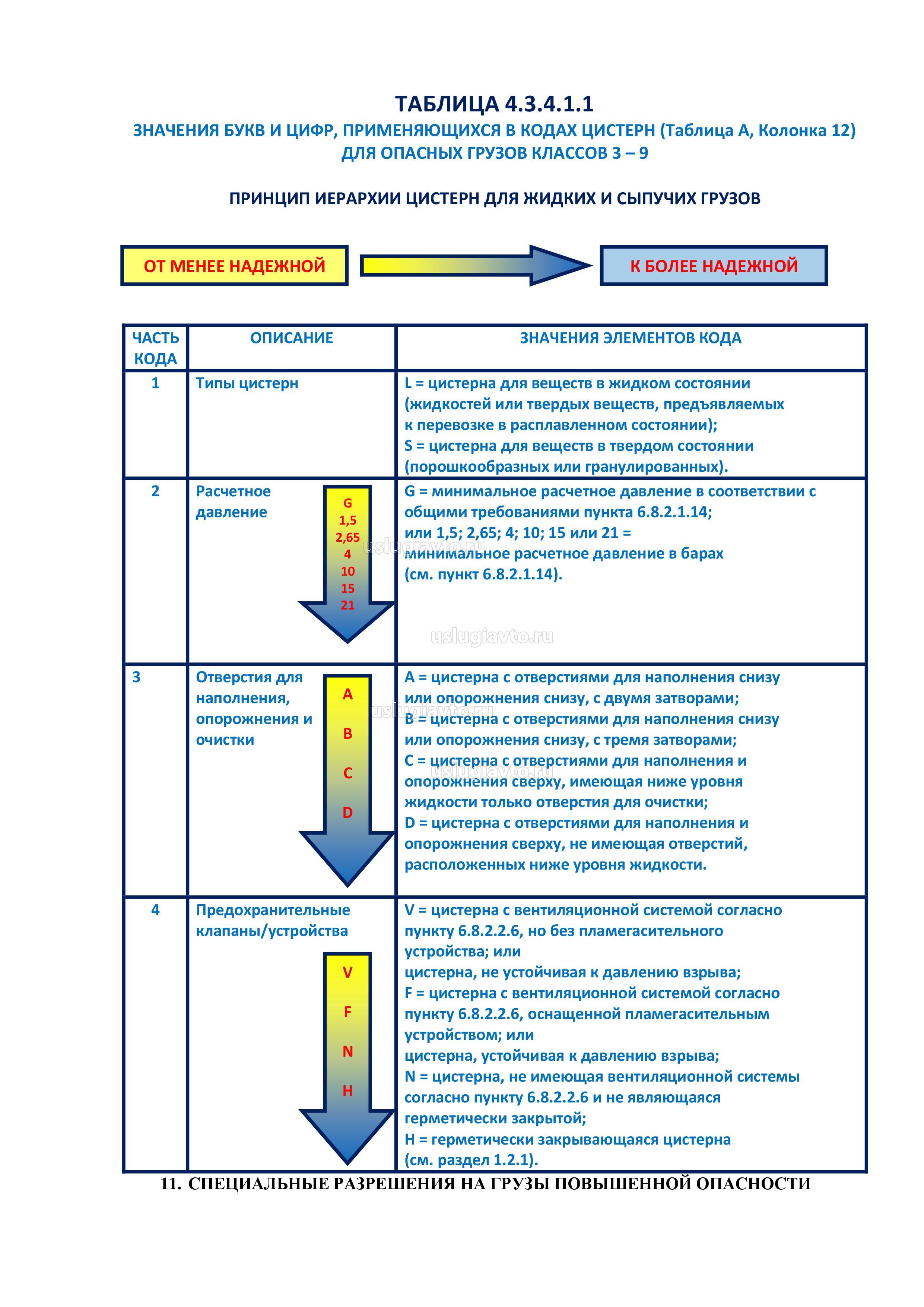

Иерархия цистерн для жидких и сыпучих грузов
ЦИСТЕРНЫ ДЛЯ ЖИДКИХ И СЫПУЧИХ ГРУЗОВ

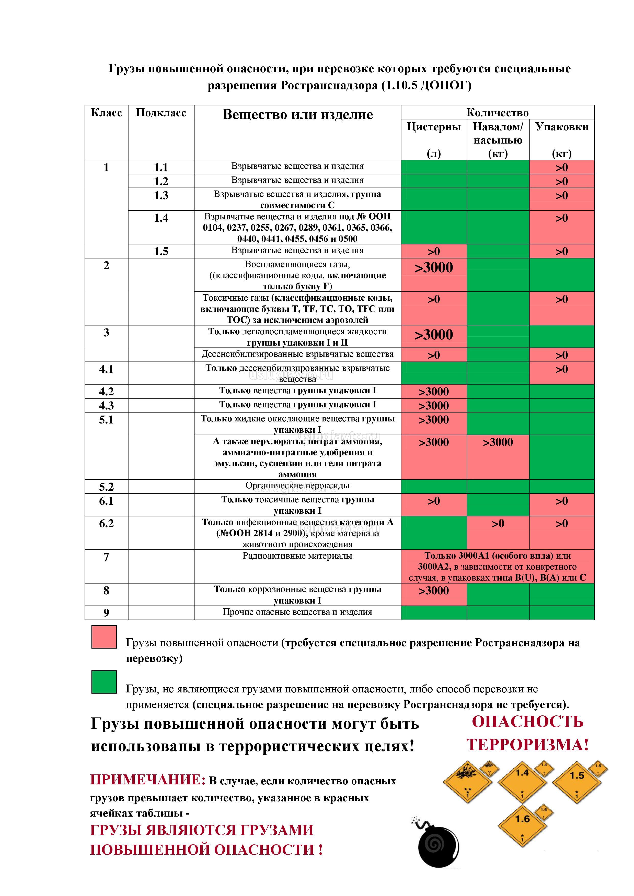

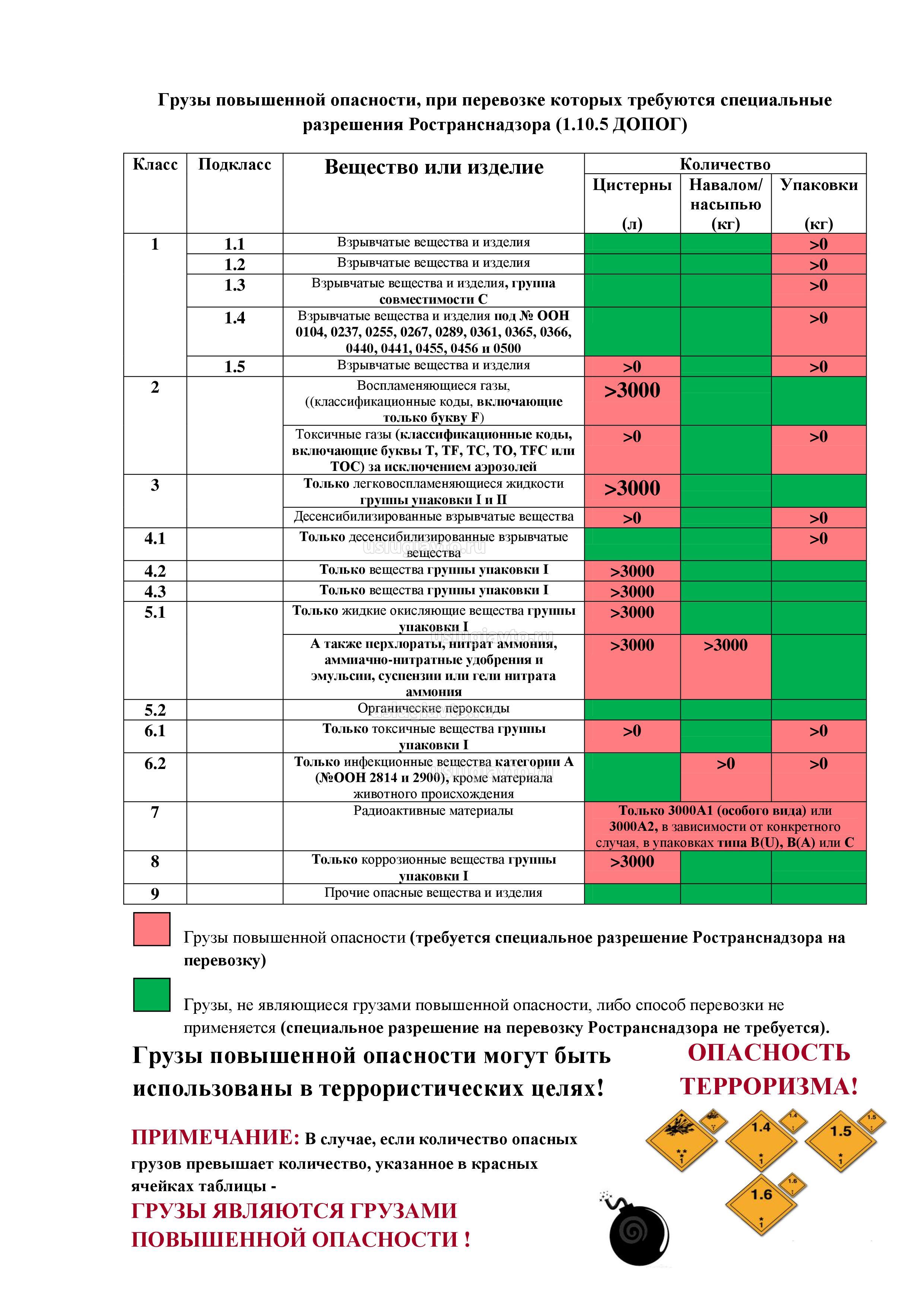

Классификация грузов повышенной опасности, требующих специального разрешения Ространснадзора
(пункт 2 Приказа Минтранса РФ от 4 июля 2011 г. N 179 "Об утверждении Порядка выдачи специального разрешения на движение по автомобильным дорогам транспортного средства, осуществляющего перевозку опасных грузов")
таблица грузов повышенной опасности

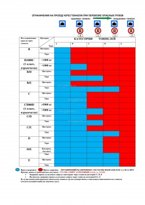

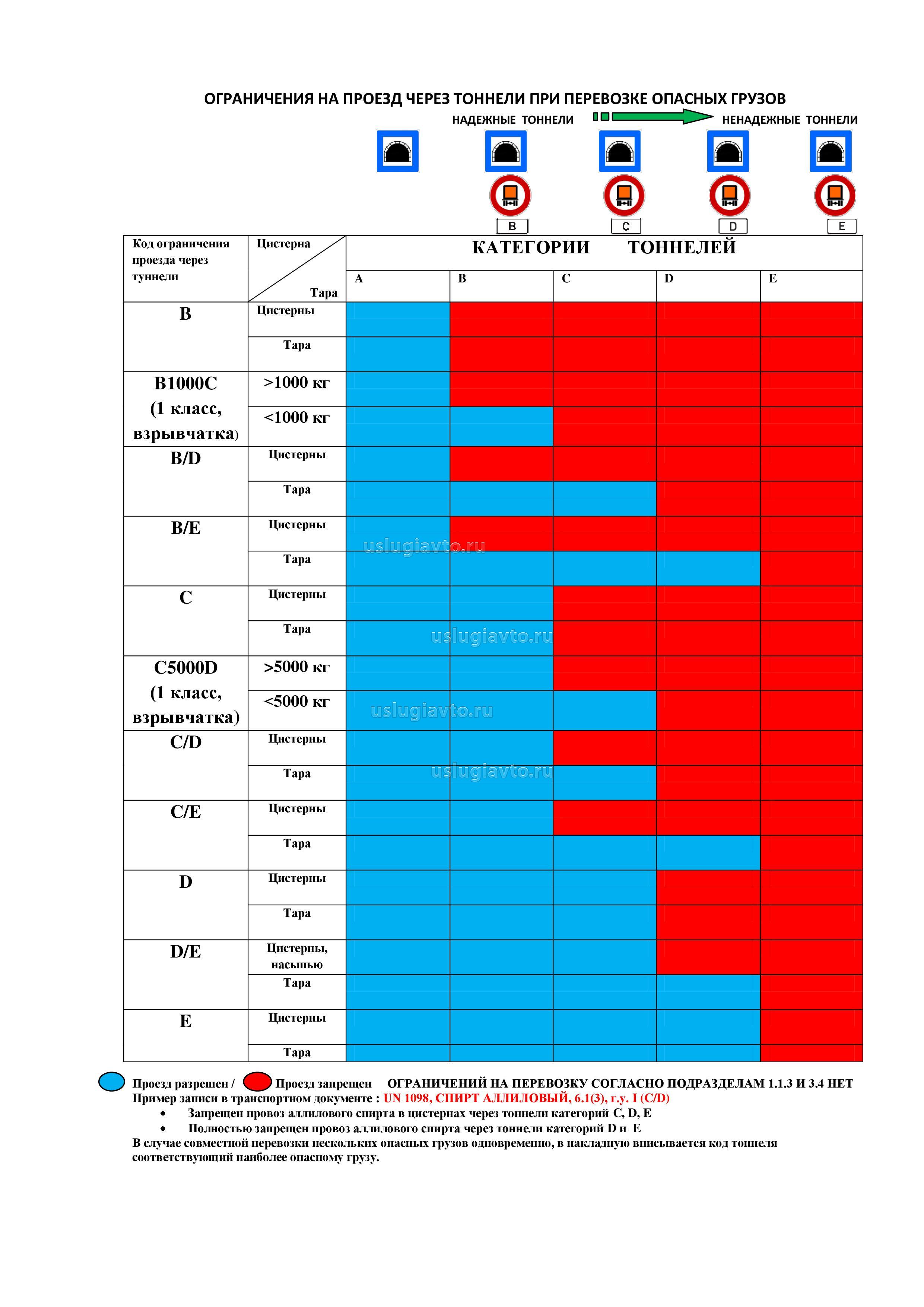

Ограничения на проезд через тоннели в зависимости от категории тоннелей и класса ОГ
таблица ограничений на проезд транспорта через тоннели

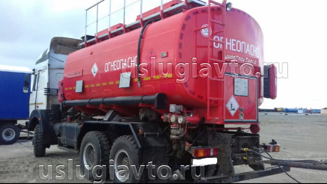

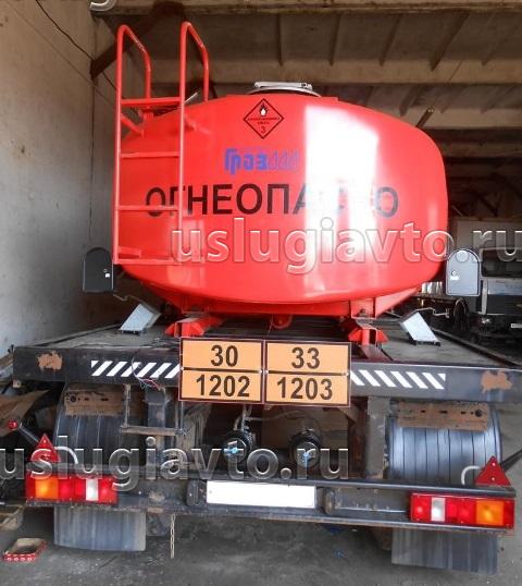

Примеры дооборудования для перевозки опасных грузов:
Прицеп-цистерна СЗАП-8357 для перевозки опасного груза категории FL и АТ
Прицеп-цистерна для перевозки опасного груза

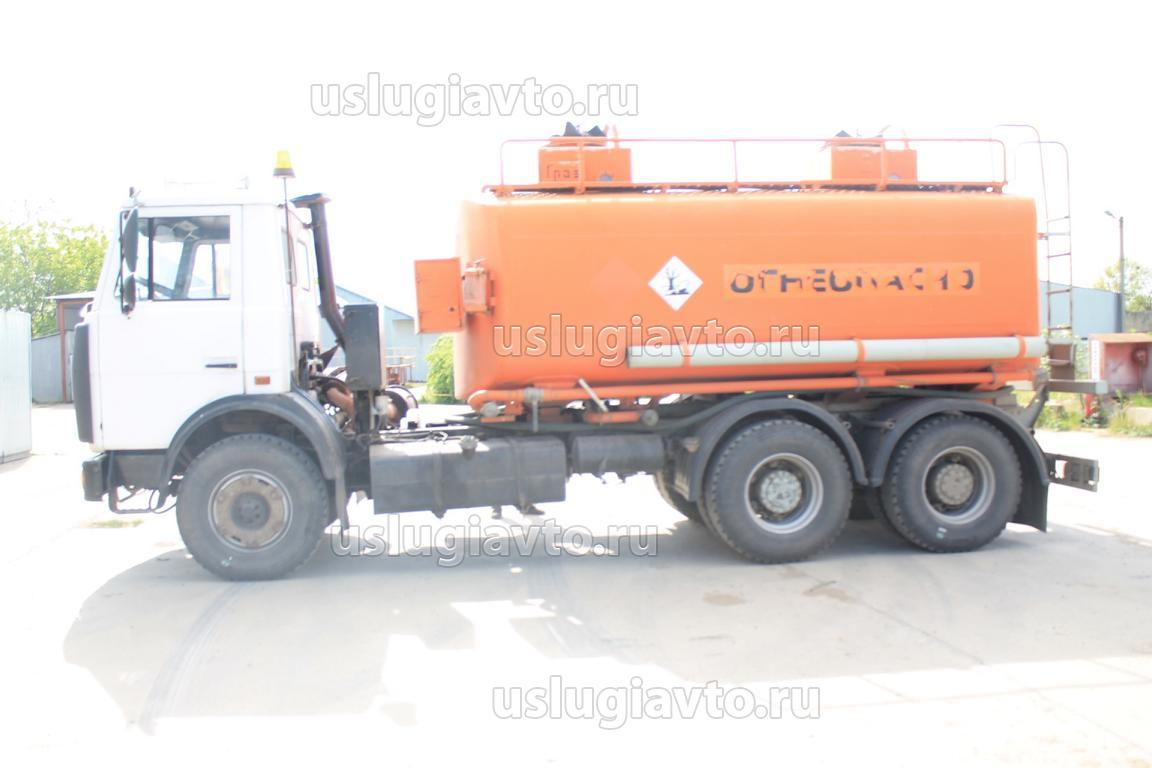

МАЗ-630305 дооборудован для перевозки FL и АТ

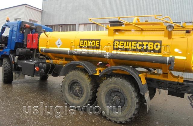

Цистерна АЦВ дооборудована для перевозки опасного груза категории FL и АТ
