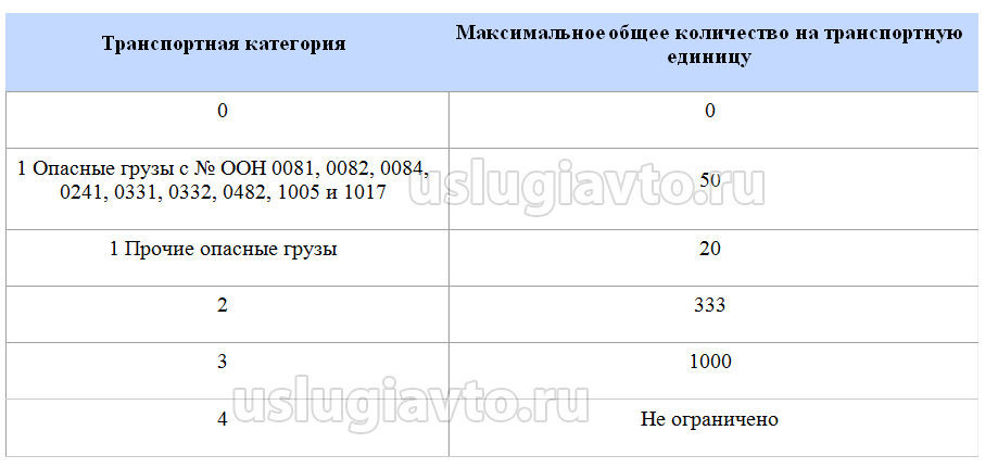

Для целей применения данных послаблений в «ДОПОГ» все опасные грузы разделены на 5 транспортные категорий. Транспортные категории указаны для всех позиций перечня опасных грузов в колонке 15 таблицы А главы 3.2 «ДОПОГ».
Для каждой транспортной категории установлены максимальные количества, на перевозку которых распространяются послабления, связанные с количествами, перевозимыми в одной транспортной единице (см. таблицу 1).
Порожняя неочищенная тара, содержавшая вещества, отнесенные к транспортной категории «0», также относится к транспортной категории «0». Порожняя неочищенная тара, содержавшая вещества, отнесенные к транспортной категории 1, 2, 3, или 4, относится к транспортной категории «4».
Слова «Не ограничено» в таблице 1 означают, что данные послабления распространяются на перевозку любого количества опасных грузов транспортной категории 4.
Зависимость категории от кол-ва на единицу транспорта
Зависимость категории от кол-ва на единицутранспорта.png (10.35 Кб) Просмотров: 25780

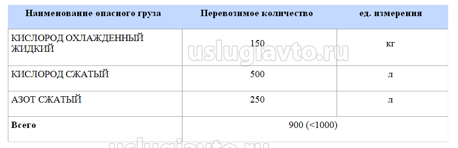

Пример Б:
На транспортной единице перевозится:
один барабан с КИСЛОРОДОМ ОХЛАЖДЕННЫМ ЖИДКИМ (№ ООН 1073), содержащий 150 кг (масса нетто) кислорода;
5-ть 50-ти литровых баллонов с СЖАТЫМ АЗОТОМ (№ ООН 1066);
10-ть 50-ти литровых баллонов с СЖАТЫМ КИСЛОРОДОМ (№ ООН 1072);
Необходимо определить распространяются ли на перевозку данных опасных грузов освобождения, связанные с количествами, перевозимыми в одной транспортной единице.
Решение:

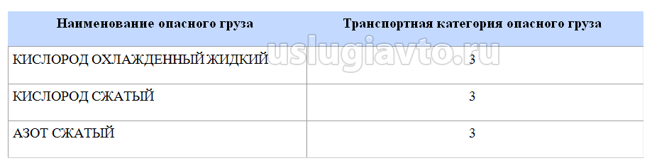

1. По таблице А главы 3.2 "ДОПОГ" определяем транспортную категорию опасного груза:
Зависимость категории ОГ от его наименования
Зависимость наименования от категории опасного груза.png (6.89 Кб) Просмотров: 25775
2. По колонке 2 таблицы 1 (колонке 3 таблицы, указанной в пункте 1.1.3.6.3 ДОПОГ) определяем максимальное количество ОГ, на перевозку которого распространяются послабления для транспортной категории 3: 1000;
3. Определяем единицы измерения:
для сжатых газов - номинальная вместимость сосудов в литрах;
для охлажденных сжиженных газов - масса нетто в килограммах;
4. Определяем, распространяются ли на перевозку опасных грузов освобождения:
Послабления при перевозке ОГ
Вывод: На приведенную в условии перевозку распространяются послабления, связанные с количествами, перевозимыми в одной транспортной единице.

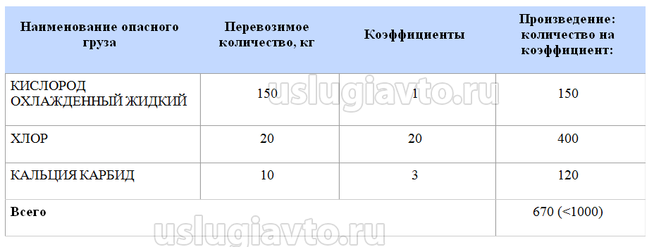

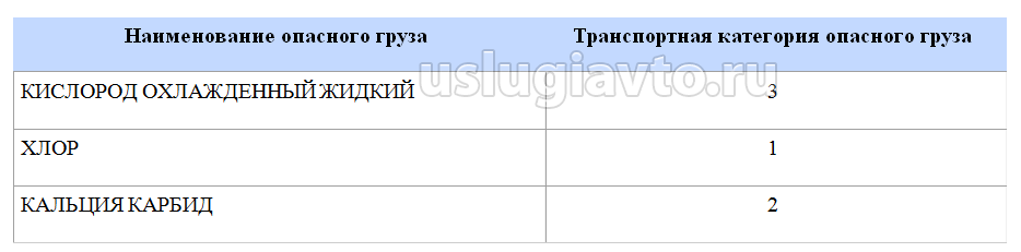

Пример В:
1-ин барабан, содержащий 40 кг (масса нетто) КАРБИДА КАЛЬЦИЯ (№ ООН 1402, группа упаковки II);
1-ин барабан с ХЛОРОМ (№ ООН 1017), содержащий 20 кг (масса нетто) хлора;
Необходимо определить распространяются ли на перевозку данных опасных грузов послабления, связанные с количествами, перевозимыми в одной транспортной единице.
Решение:
1. По таблице А главы 3.2 "ДОПОГ" определяем транспортную категорию ОГ:
Определение транспортной категории ОГ

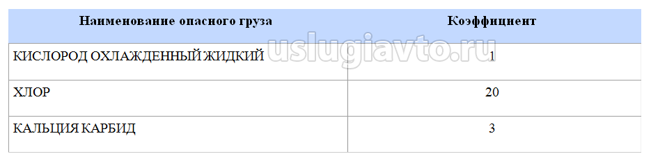

2. По колонке 2 таблицы 1 (колонке 3 таблицы, приведенной в пункте 1.1.3.6.3 "ДОПОГ", с учетом примечания к данной таблице) определяем для каждого опасного груза коэффициенты приведения:
Определение коэффициента ОГ
3. Определяем единицы измерения: для твердых веществ, сжиженных газов, охлажденных сжиженных газов - масса нетто в килограммах.
4. Определяем, распространяются ли на перевозку опасных грузов послабления:
Определение послаблений при перевозке ОГ
Вывод: На перевозку распространяются послабления, связанные с количеством, перевозимым в одной транспортной единице.
