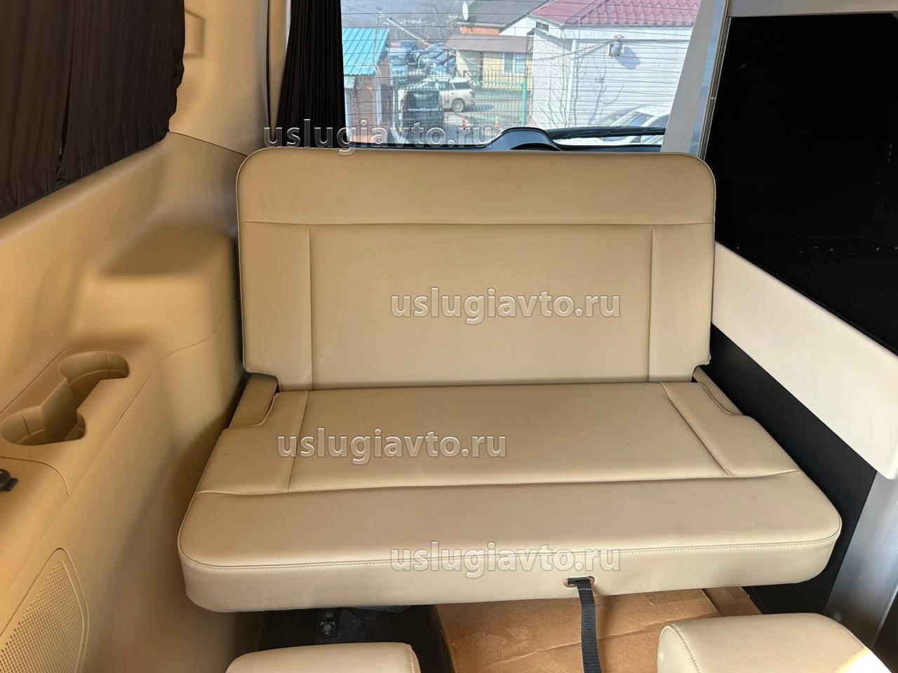

Автомобиль - заводской автодом с 3 (тремя) рядами сидений !!!
Но, для движения ремнями и подголовниками оборудованы только 4 сидячих места 1 и2 рядов по формуле (1-2,2-2)
Третий ряд - раскладной диван для сна или отдыха сидя только на стоянке. Соответственно ремнями и подголовниками не оборудован, и в формулу пассажировместимости автомобиля не входит.
ВОПРОС: должен ли этот заводской третий ряд (но не сидячий в движении) быть внесен в ЭПТС в графу количества мест по формуле (1-2,2-2,3-0), чтобы быть законным в автомобиле, и не вызывать у сотрудников ГИБДД мозговые приступы ???

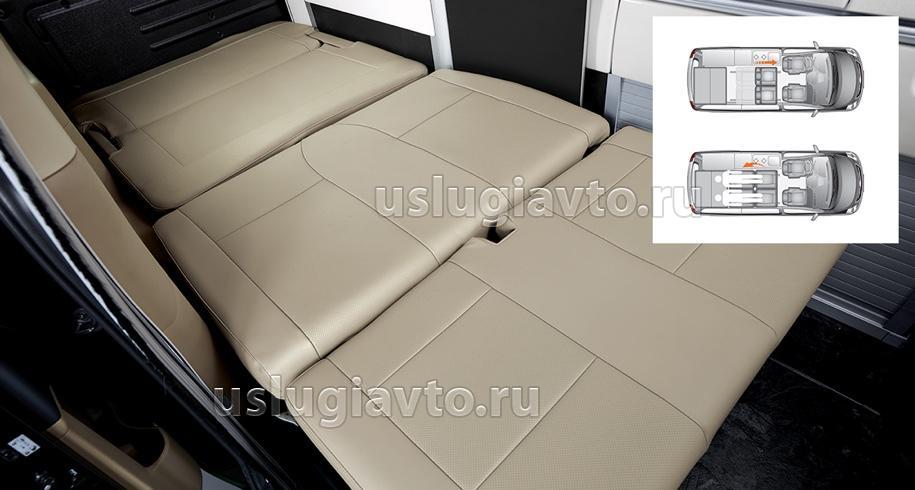

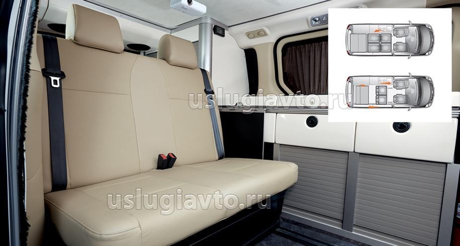

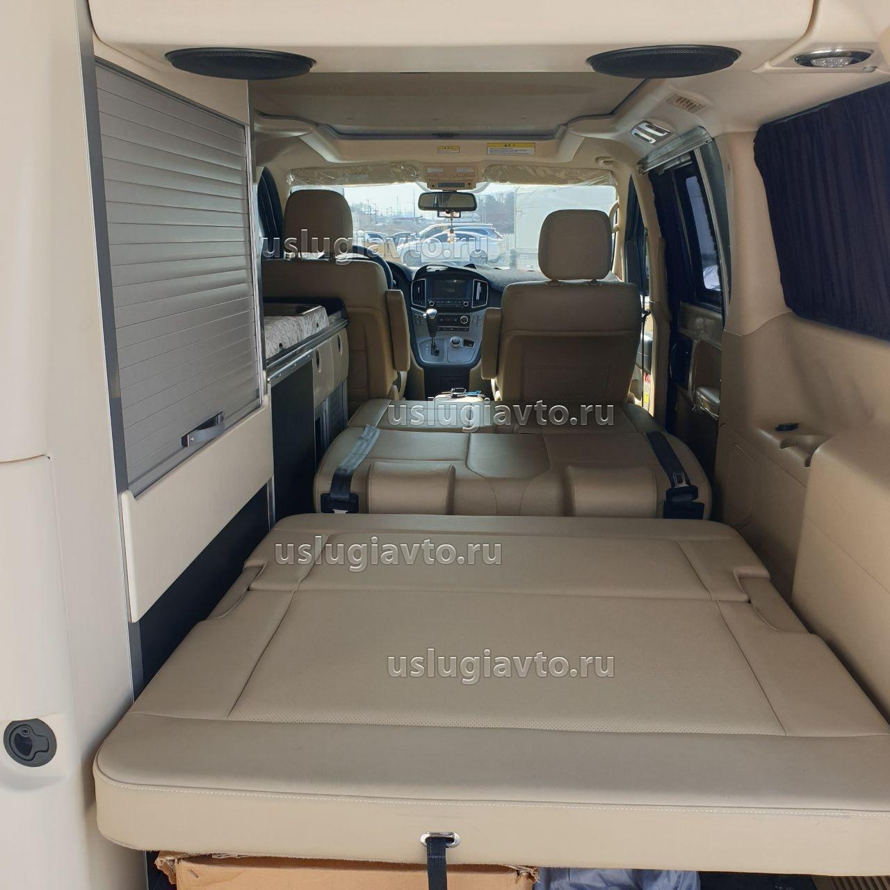

Сообщение DimSPb » 15 май 2023, 09:28
Доп. фотографии к предыдущему вопросу - об указании в ЭПТС наличия мест не предназначенных для сидения в движении (места не оборудованы элементами безопасности - ремнями и подголовниками) в заводском автодоме Hyundai GS Camper.
Должно ли это место указываться в ЭПТС как : "3 ряд - 0 мест для сидения" , т.е. (1-2, 2-2, 3-0) в соответствующей графе ЭПТС и СБКТС ???
3 ряд в собранном виде
2 ряд в собранном виде
разложенное спальное место
