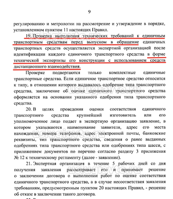

Требования уже ослабили, фактически появилось два варианта выпуска в обращение самодельных транспортных средств:
- первый вариант всем уже известен - это соответствие требованиям ТР ТС 018/2011;
- второй вариант - это соответствие требованиям постановления правительства № 855 от 12.05.2022 г.
0001202205130025_compressed.pdf
Постановление правительства № 855 от 12.05.2022 г. Правила применения обязательных требований в отношении отдельных колесных транспортных средств

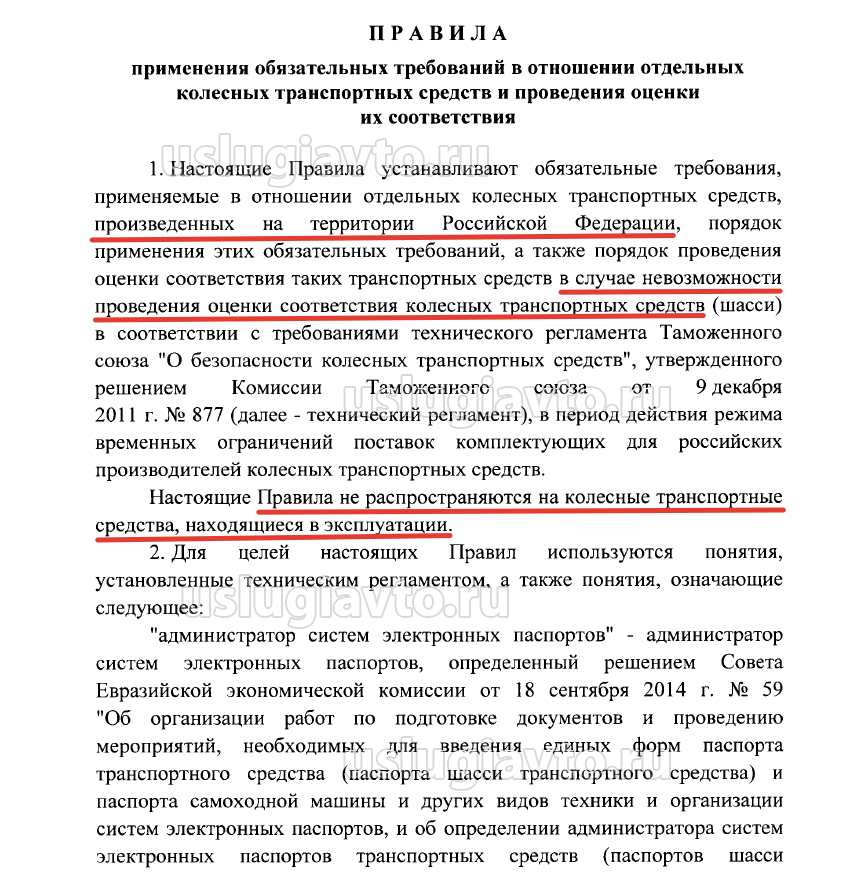

Первый случай обсуждать не буду, он скорее всего Вам известен, а вот второй вариант допускает выпуск в обращение транспортных средств по упрощенным требованиям, в том числе с понижением экологического класса.
Область применения правил распространяется исключительно на произведенные в России транспортные средства.
Самодельные автомобили по упрощенному порядку

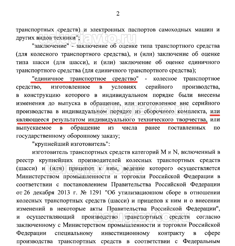

Требования распространяются в том числе и на единичные ТС самодельного изготовления
Определение единичных транспортных средств, согласно ПП РФ № 855

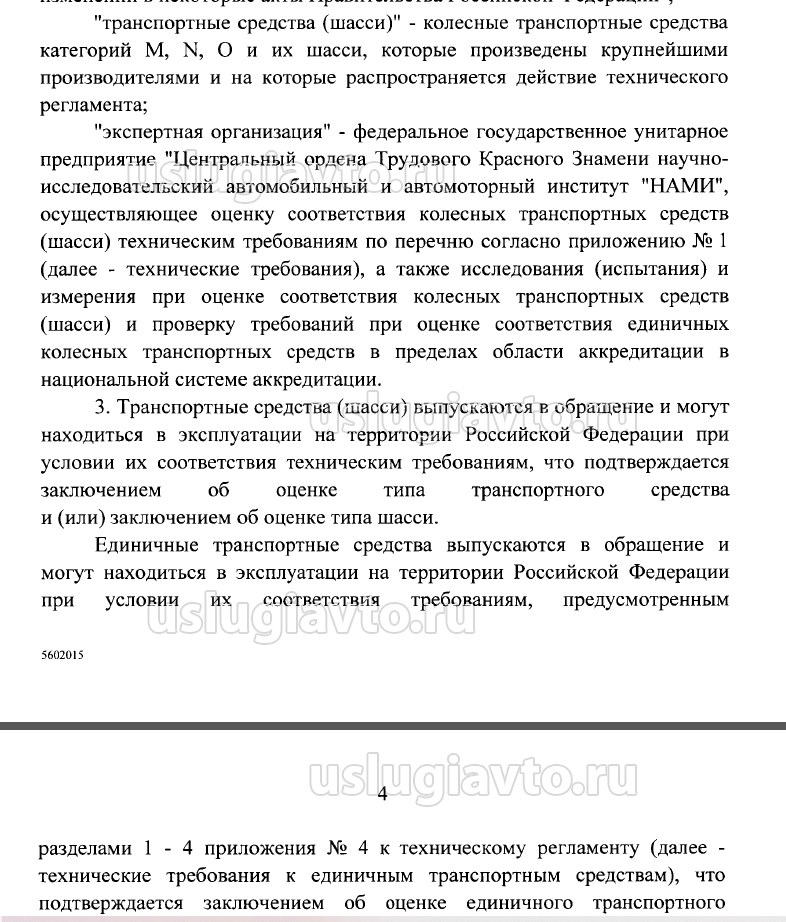

Документ определяет понятие экспертной организации - это ФГУП НАМИ
Экспертная организация - ФГУП НАМИ

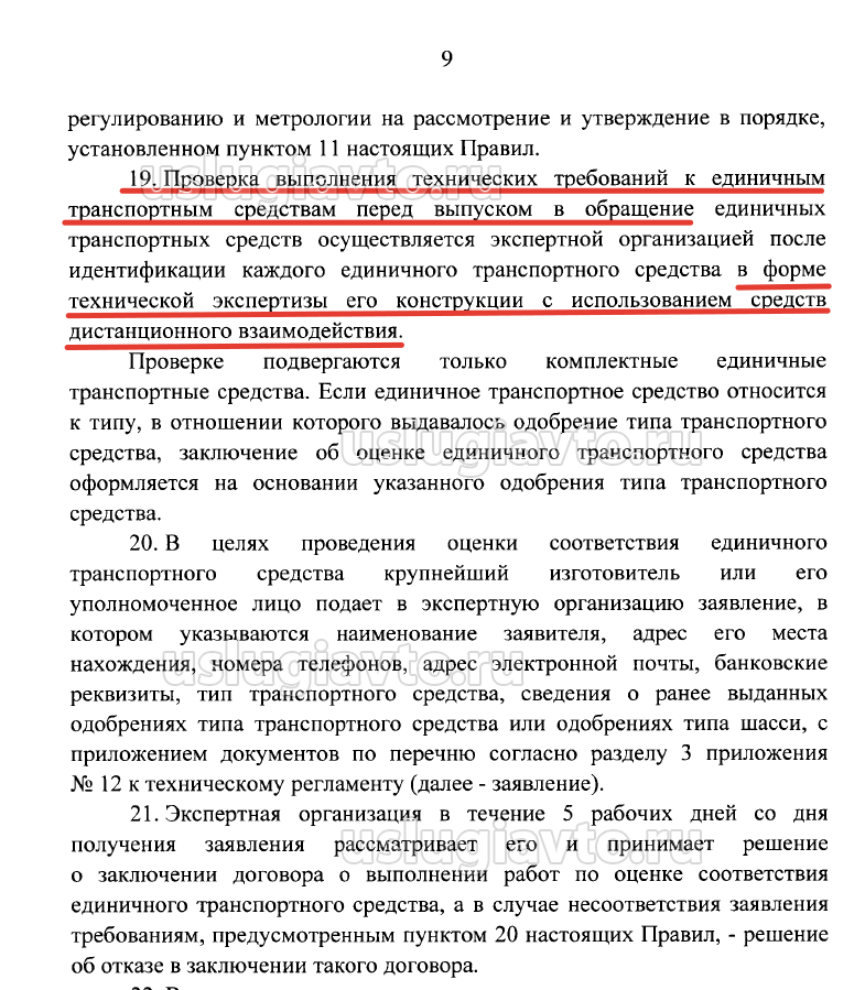

Начиная с пункта 19 описана процедура оценки единичного транспортного средства и сроки рассмотрения
Процедура оценки единичных ТС в соответствии с ПП РФ № 855 (2022 год)
Конкретных технических требования к самодельно изготовленным единичным ТС в документе я не нашел, там лишь требования к типам транспортных средств. Вердикт такой, необходимо звонить в экспертную организацию и уточнять эти требования.
