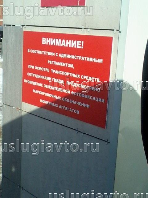

Уточню про "сверку " номерных агрегатов у нас в Иркутске. Несколько дней назад купили ГАЗ-66 (самосвал , оформленный в 2011 г.), - так на сверке ДОТОШНО смотрели ВСЕ номера и шильду с ФОТОГРАФИРОВАНИЕМ .
Это к тому , что в разных регионах -по-разному относятся к переоборудованию. Я спросил у инспектора "на халяву" про "Внесение изменений" ,
переоборудование и ОФОРМЛЕНИЕ : - " ...попробуйте - ДАВНО это у нас не оформлялось... "
Вот фото вывески при въезде в бокс :
