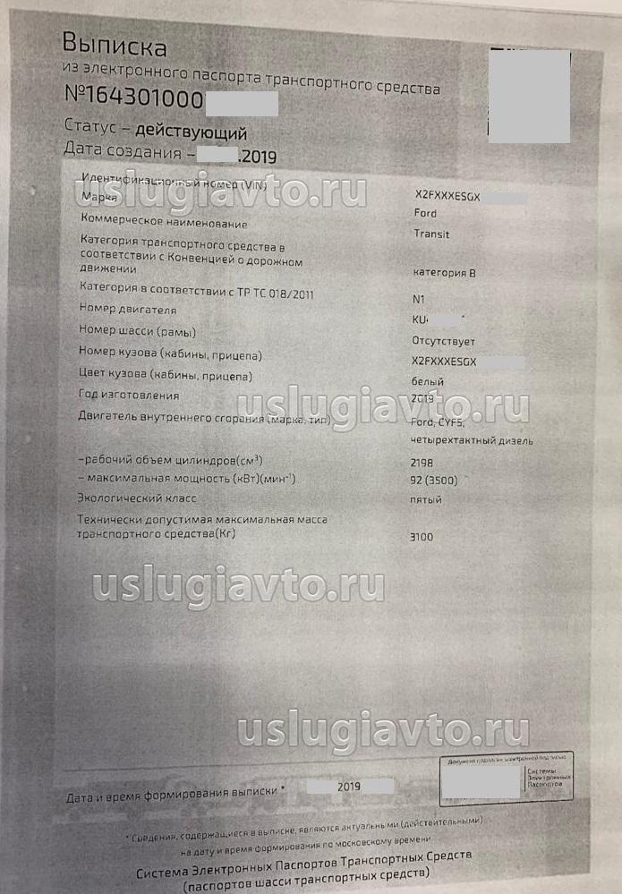

Сообщение Пархоменко Юрий » 14 ноя 2019, 08:47
Собственно выписка из системы электронных паспортов
Выписка из системы электронного паспорта
Цитирую определения массы из ТР ТС 018/2011:
""разрешенная максимальная масса" - установленная настоящим техническим регламентом или иными нормативными правовыми актами в зависимости от конструктивных особенностей максимальная масса транспортного средства;
"технически допустимая максимальная масса" - установленная изготовителем максимальная масса транспортного средства со снаряжением, пассажирами и грузом, обусловленная его конструкцией и заданными характеристиками;"
Так вот, "технически допустимая максимальная масса" обычно указывается в ОТТС и в большинстве случаев характеризует максимальные возможности шасси транспортного средства и в ряде случаев разрешенная максимальная масса в ОТТС и ПТС ниже, чем технически допустимая масса. Производитель выпустил шасси, установил путем прохождения процедур сертификации "технически допустимую максимальную массу", а уже конечный изготовитель транспортного средства определяет путем прохождения еще одной процедуры сертификации разрешенную максимальную массу и она на практике ниже, чем технически допустимая!
Для меня это путаница и повод эксплуатировать транспортное средство в некоторых случаях с перегрузом.
