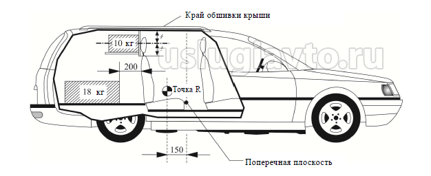

2.1 Испытание спинок сидений (см. рис. 1)
2.1.1 Общие требования
2.1.1.1 По усмотрению изготовителя автомобиля элементы, твердость которых составляет менее 50 единиц по Шору (А), могут быть сняты с испытываемого сиденья и испытываемого подголовника на период испытаний.

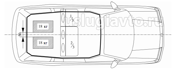

2.1.1.2 Два испытательных блока типа 1 ставятся на пол багажного отделения. Для определения местоположения испытательных блоков в продольном направлении вначале они размещаются таким образом, чтобы своей передней стороной они соприкасались с той частью транспортного средства, которая ограничивает багажное отделение спереди, а нижней поверхностью опирались на пол багажного отделения. Затем они перемещаются назад параллельно продольной средней плоскости транспортного средства до тех пор, пока их геометрический центр не переместится по горизонтали на расстояние 200 мм. Если размеры багажного отделения не позволяют установить их на расстоянии 200 мм и если задние сиденья регулируются горизонтально, то эти сиденья перемещаются вперед до предела диапазона регулировки, предназначенного для обычного использования пассажирами, или до положения, обеспечивающего расстояние 200 мм, в зависимости от того, что меньше. В других случаях испытательные блоки помещаются как можно дальше назад от задних сидений. Расстояние между продольной средней плоскостью транспортного средства и обращенной к ней поверхностью каждого испытательного блока должно составлять 25 мм, с тем чтобы блоки находились на расстоянии 50 мм друг от друга.
2.1.1.3 В ходе испытания сиденья должны быть отрегулированы таким образом, чтобы система блокировки не могла разблокироваться под воздействием внешних факторов. В соответствующих случаях сиденья должны быть отрегулированы следующим образом:
Продольная регулировка обеспечивается посредством установки сиденья в первый паз или на расстоянии 10 мм перед предельным задним положением, указанным изготовителем (для сидений с независимой вертикальной регулировкой подушка должна устанавливаться в ее предельное нижнее положение). В ходе испытания спинки сидений устанавливаются в нормальное положение использования.
2.1.1.4 Если на спинке сиденья установлен регулируемый подголовник, то в ходе испытания этот подголовник должен находиться в предельном верхнем положении.
2.1.1.5 Если спинка (спинки) заднего сиденья (задних сидений) может (могут) складываться, то он закрепляется (они закрепляются) в обычном вертикальном положении при помощи стандартного механизма блокировки.
2.1.1.6 Сиденья, за которыми невозможно разместить блоки типа 1, испытанию не подвергаются.
Рис. 1
Расположение испытательных блоков перед испытанием спинок задних сидений
Испытание спинок задних сидений

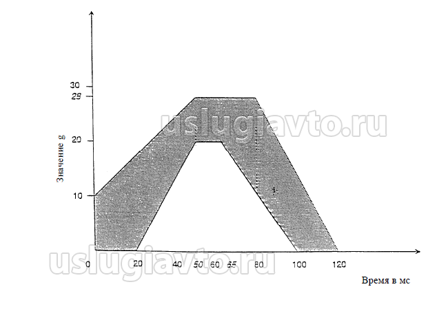

3. Динамическое испытание спинок сидений и систем перегородки, используемых в качестве систем крепления багажа
3.1. Кузов легкового автомобиля прочно прикрепляется к испытательным салазкам, причем это крепление не должно повышать прочность спинок сидений и системы перегородок. После установки испытательных блоков в положение, описанное в пункте 2.1 или 2.2, кузову легкового автомобиля сообщается замедление или, по выбору подателя заявки, ускорение таким образом, чтобы кривая не выходила за пределы графика, приведенного в добавлении к приложению 9, и общее изменение скорости ΔV составляло 50 +0/−2 км/ч. В альтернативном случае с согласия изготовителя описанный выше диапазон значений испытательного импульса может использоваться для испытания сидений на прочность в соответствии с пунктом 6.3.1 настоящих Правил.
Диапазон значений замедления или ускорения салазок во времени:
Имитация лобового столкновения
