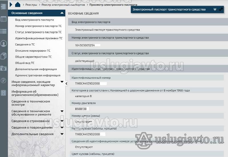

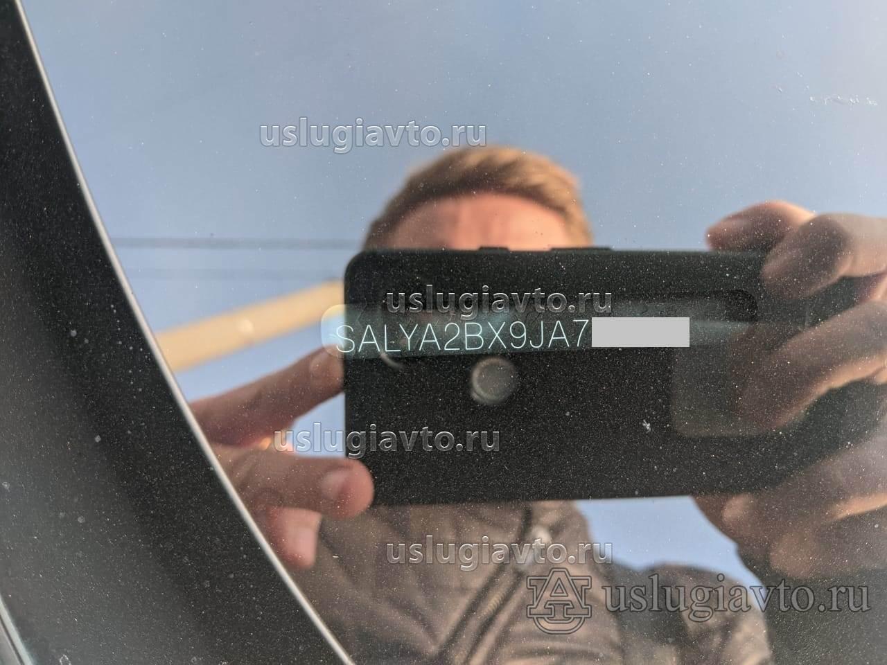

Сообщение peredelkin » 18 ноя 2020, 11:20
Электронный паспорт ТС не приживается на Дальнем востоке
Идентификация автомобиля в процессе оформления электронного паспорта
Пошаговое внесение сведений в систему электронного паспорта
