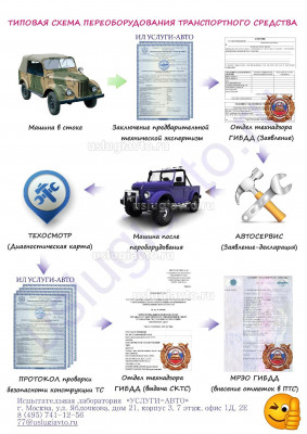

Схема переоборудования находящегося в эксплуатации транспортного средства

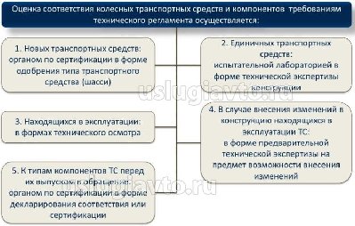

Схема оценки соответствия транспортных средств
