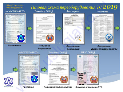

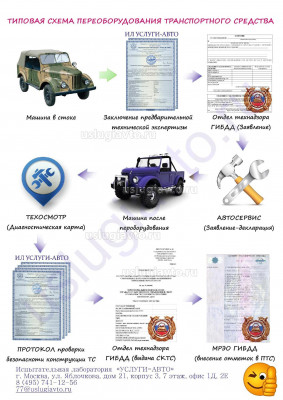

Порядок оформления:
Типовая схема переоборудования транспортных средств_ПП РФ 413
Типовая схема переоборудования транспортных средств_ПП РФ 413.pdf
Шаг №1 (1й этап)
Оформление в ИЛ «УСЛУГИ-АВТО» заключения предварительной технической экспертизы конструкции транспортного средства на предмет возможности внесения в нее изменений.
Для оформления Заключения необходимо предоставить:
- заявка от собственника на имя руководителя испытательной лаборатории с описанием вносимых изменений;
Заявка_ТЕХНИЧЕСКАЯ_ЭКСПЕРТИЗА _УА.docx
- копия паспорта транспортного средства (ПТС) с двух сторон;
- копия свидетельства о регистрации транспортного средства (СОР) с двух сторон;
- документы, удостоверяющие право собственности на устанавливаемые номерные агрегаты (двигатель, раму, кузов...) (справка-счет, договор купли-продажи, свидетельство на высвободившийся номерной агрегат и т.д.) и т.д.;
фото переоборудованного ТС (при необходимости);
- подтверждение оплаты.
Квитанция УСЛУГИАВТО.pdf
Все документы предоставляются в виде копий (сканы) по электронной почте в одном письме: 77@uslugiavto.ru или 77uslugi@mail.ru
Шаг №2
Получение разрешения в подразделении Госавтоинспекции
Для получения разрешения владелец транспортного средства или его доверенное лицо представляет в подразделение Госавтоинспекции следующие документы:
а) заявление о выдаче разрешения;
Заявление на разрешение (1 этап).docx
б) паспорт гражданина Российской Федерации или иной документ, удостоверяющий личность;
в) доверенность, договор либо иной документ, удостоверяющий полномочия доверенного лица на представление интересов владельца транспортного средства (для доверенного лица);
г) заключение предварительной технической экспертизы конструкции транспортного средства на предмет возможности внесения в нее изменений, оформленное ИЛ «УСЛУГИ-АВТО».
Подразделение Госавтоинспекции осуществляет проверку документов, и по ее результатам выдает разрешение или отказывает в его выдаче с указанием причин отказа.
Транспортное средство предоставлять в ГИБДД не требуется!
Шаг №3
Переоборудование ТС и оформление декларации производителя работ
Для ГБО:
Декларация производителя работ по установке на транспортное средство оборудования для питания двигателя газообразным топливом (в случае монтажа на транспортное средство оборудования для питания двигателя газообразным топливом) заполняется и подписывается установщиком оборудования. Собственнику установщик выдает:
- копии сертификатов соответствия на используемые для переоборудования компоненты и баллон;
- паспорт на баллон (-ы) и свидетельство по форме 207 (только для ГБО);
Декларация производителя работ ГБО.docx
Для иных видов вносимых изменений в конструкцию:
Заполнение декларации производителя работ носит добровольный характер. В случае внесения изменений в конструкцию собственником самостоятельно, либо сервисом (ИП или ООО) декларацию заполняет и подписывает соответственно собственник ТС, либо сервис соответственно.
Декларация производителя работ.docx
Шаг №4
Оформление диагностической карты
Необходимо пройти технический осмотр транспортного средства с внесенными изменениями в его конструкцию и оформить диагностическую карту;
В примечании диагностической карты необходимо указать вносимые изменения. В данных транспортного средства необходимо и указать измененную массу ТС без нагрузки.
Шаг №5
Оформление протокола проверки безопасности конструкции транспортного средства после внесенных в нее изменений
Для оформления Протокола необходимо предоставить:
- заключение предварительной технической экспертизы конструкции транспортного средства на предмет возможности внесения изменений;
- разрешение ГИБДД;
- декларация производителя работ по установке на транспортное средство оборудования для питания двигателя газообразным топливом (заполненную и подписанную производителем работ);
- копию сертификата сервиса с расшифровкой кодов услуг (только для ГБО);
- документы, удостоверяющие право собственности на устанавливаемые номерные агрегаты (двигатель, раму, кузов...) (справка-счет, договор купли-продажи, свидетельство на высвободившийся номерной агрегат и т.д.); или другие документы, в зависимости от вида переоборудования;
копии сертификатов соответствия на используемые для переоборудования компоненты, подлежащие обязательной сертификации (ТР ТС 018/2011 Приложение № 10);
- диагностическая карта, оформленная датой после оформления декларации (после проведения работ по внесению изменений в конструкцию);
фотографии ТС после внесения изменений в конструкцию (все заводские таблички, VIN, общий вид ТС с 4-х сторон, фото маркировки устанавливаемых компонентов подлежащих обязательной сертификации);
- подтверждение оплаты Протокола.
В случаях, когда для оформления Протокола требуется проведение определенных испытаний (измерений), необходимо предоставление ТС в ИЛ «УСЛУГИ-АВТО»!
Шаг №6 (2й этап)
Выдача свидетельства о соответствии транспортного средства с внесенными в его конструкцию изменениями требованиям безопасности.
Для осуществления проверки и получения свидетельства владелец транспортного средства или его доверенное лицо представляет в подразделение Госавтоинспекции, выдавшее разрешение, транспортное средство с внесенными в его конструкцию изменениями и следующие документы:
а) заявление о выдаче свидетельства;
Заявление на выдачу свидетельства (2 этап).docx
г) декларация производителя работ по установке на транспортное средство оборудования для питания двигателя газообразным топливом (в случае монтажа на транспортное средство оборудования для питания двигателя газообразным топливом), соответствующая требованиям к ее содержанию согласно приложению N 2 (далее - декларация);
д) протокол проверки безопасности конструкции транспортного средства после внесенных в нее изменений, оформленный ИЛ «УСЛУГИ-АВТО»;
е) копия документов об оплате государственной пошлины за выдачу свидетельства;
ж) разрешение.
Подразделение Госавтоинспекции производит осмотр транспортного средства с внесенными в его конструкцию изменениями, осуществляет проверку представленных документов, и по результатам этих действий выдает свидетельство или отказывает в его выдаче с указанием причин отказа.
Шаг №7 (3й этап)
Внесение данных в ПТС и оформление Свидетельства о регистрации ТС
В течение 10 суток после получения свидетельства владельцу транспортного средства необходимо обратиться в подразделение Госавтоинспекции, предоставляющее государственную услугу по регистрации автомототранспортных средств и прицепов к ним, для внесения изменений в регистрационные данные транспортного средства.
Для внесения данных о переоборудовании в ПТС и выдачи нового Свидетельства о регистрации ТС, собственник транспортного средства представляет в подразделение ГИБДД (МРЭО) транспортное средство и следующие документы:
- заявление установленного образца о внесении в его конструкцию изменений;
- документ, удостоверяющий личность;
- документ, удостоверяющий полномочия заявителя на предоставление интересов собственника транспортного средства (при наличии);
- паспорт транспортного средства;
- свидетельство о регистрации транспортного средства;
- свидетельство о соответствии зарегистрированного транспортного средства с внесенными в его конструкцию изменениями требованиям безопасности (СКТС);
- документ об оплате государственной пошлины за регистрационные действия, связанные с выдачей свидетельства о регистрации транспортного средства, за внесение изменений в выданный ранее паспорт транспортного средства (предоставляется заявителем по собственной инициативе);
- транспортное средство.
