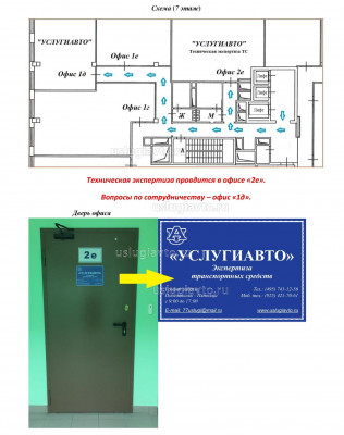

Схема проезда:
Схема проезда uslugiavto Москва_09.2016.pdf
Московский офис Uslugiavto.ru
Схема проезда в Московский офис "УСЛУГИАВТО" USLUGIAVTO
Схема прохода в Московский офис "УСЛУГИАВТО" USLUGIAVTO

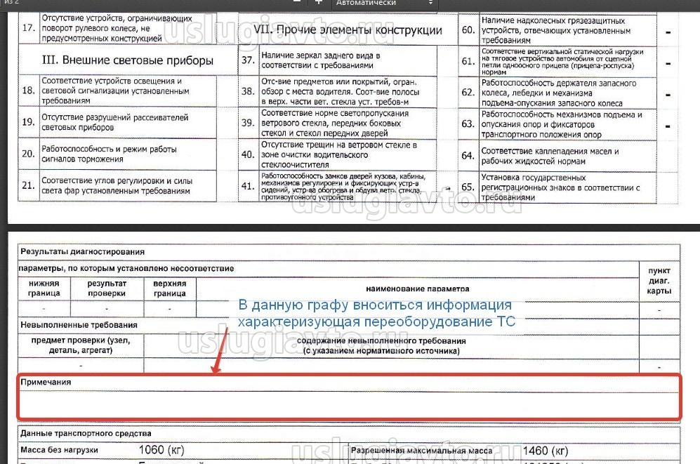

- Особенности оформления диагностической карты после внесения изменений в конструкцию ТС:
оформление диагностической карты после переоборудования транспорта
