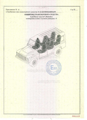

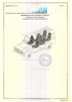

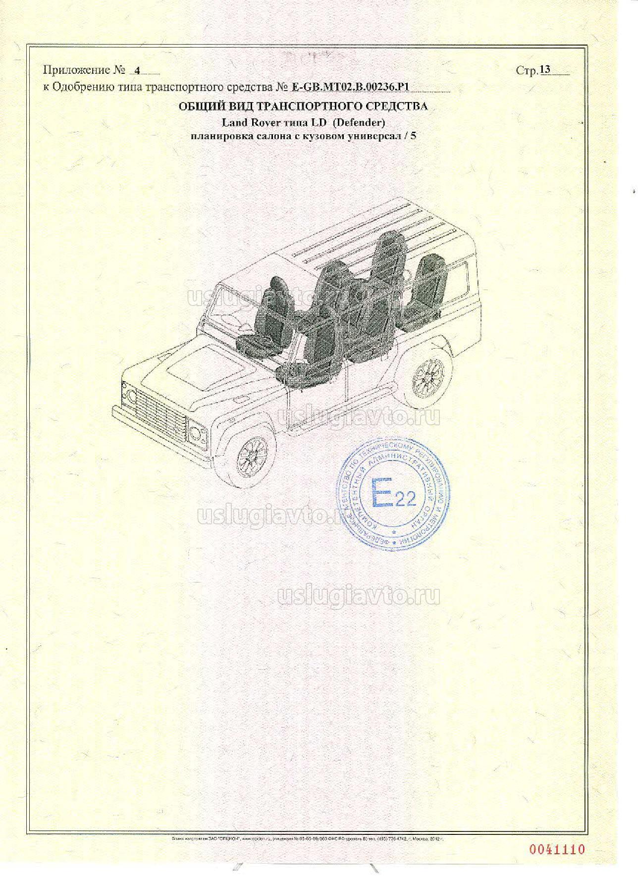

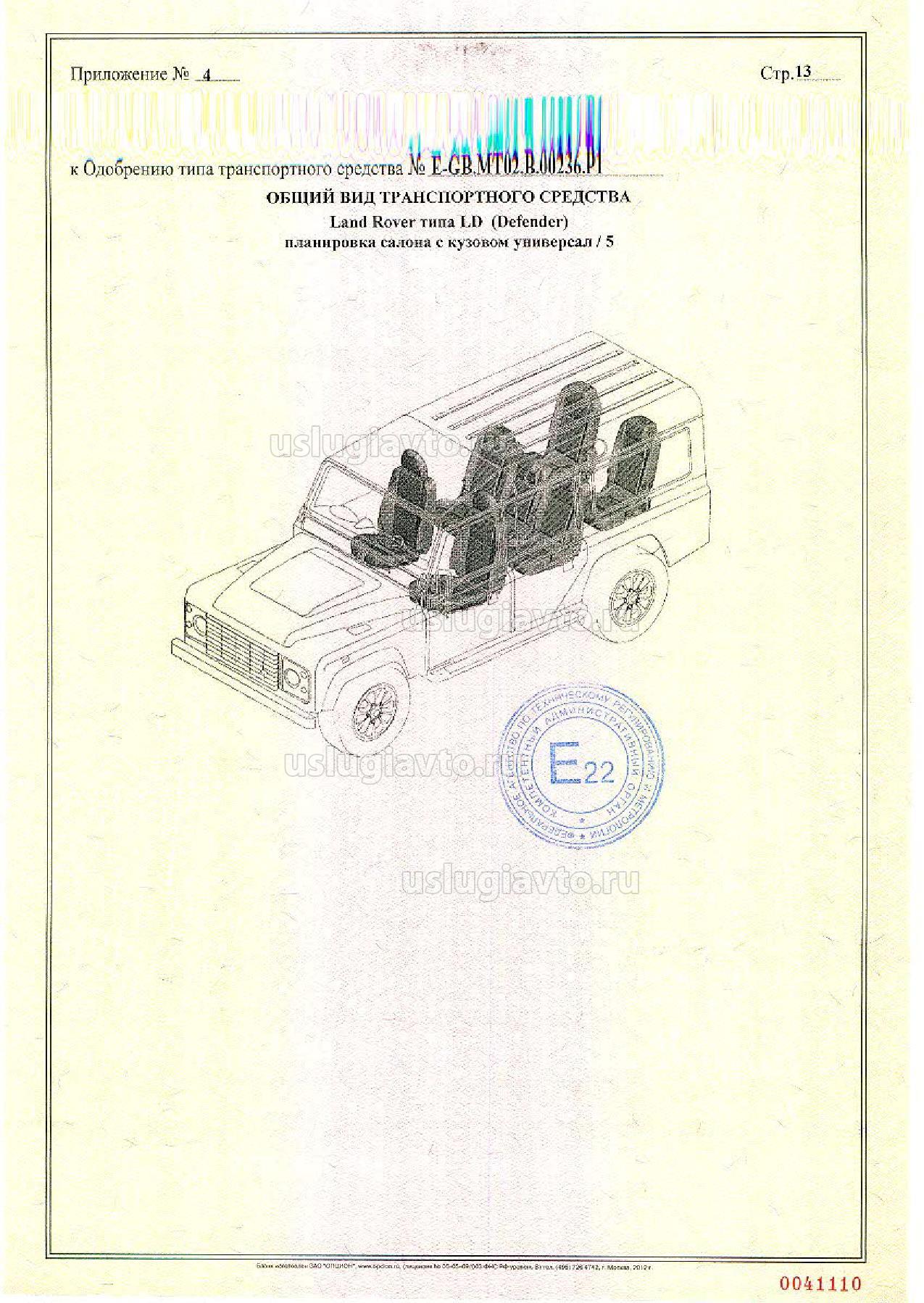

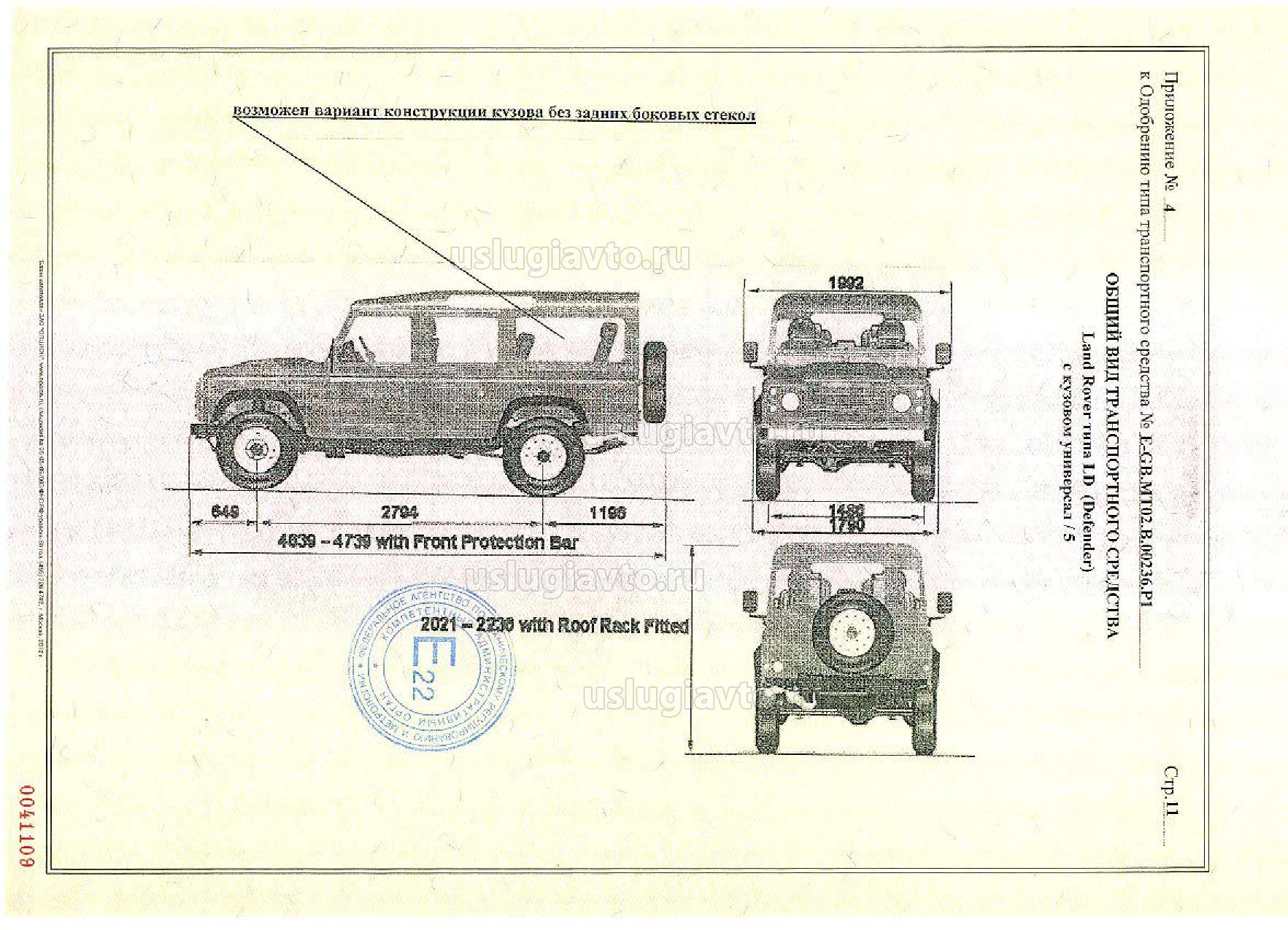

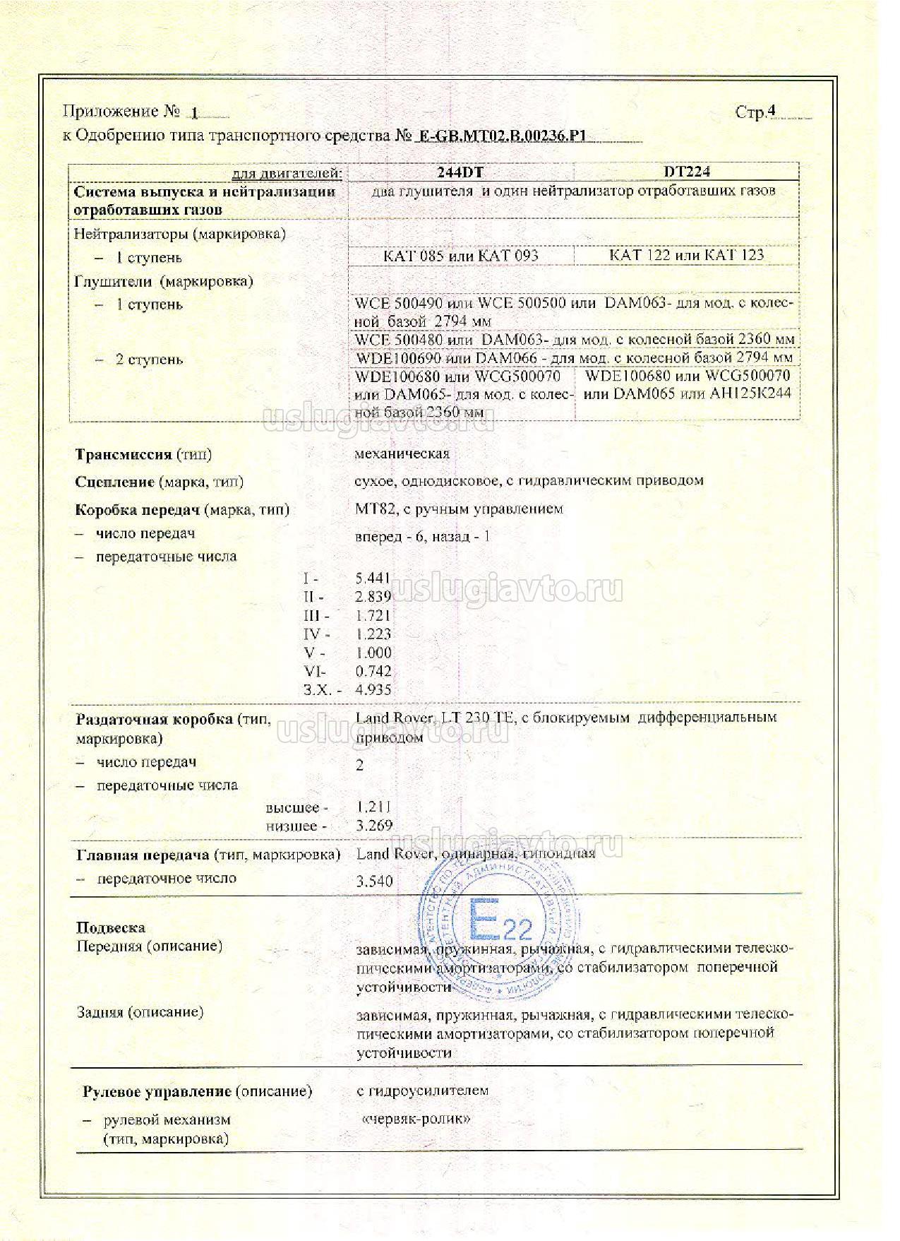

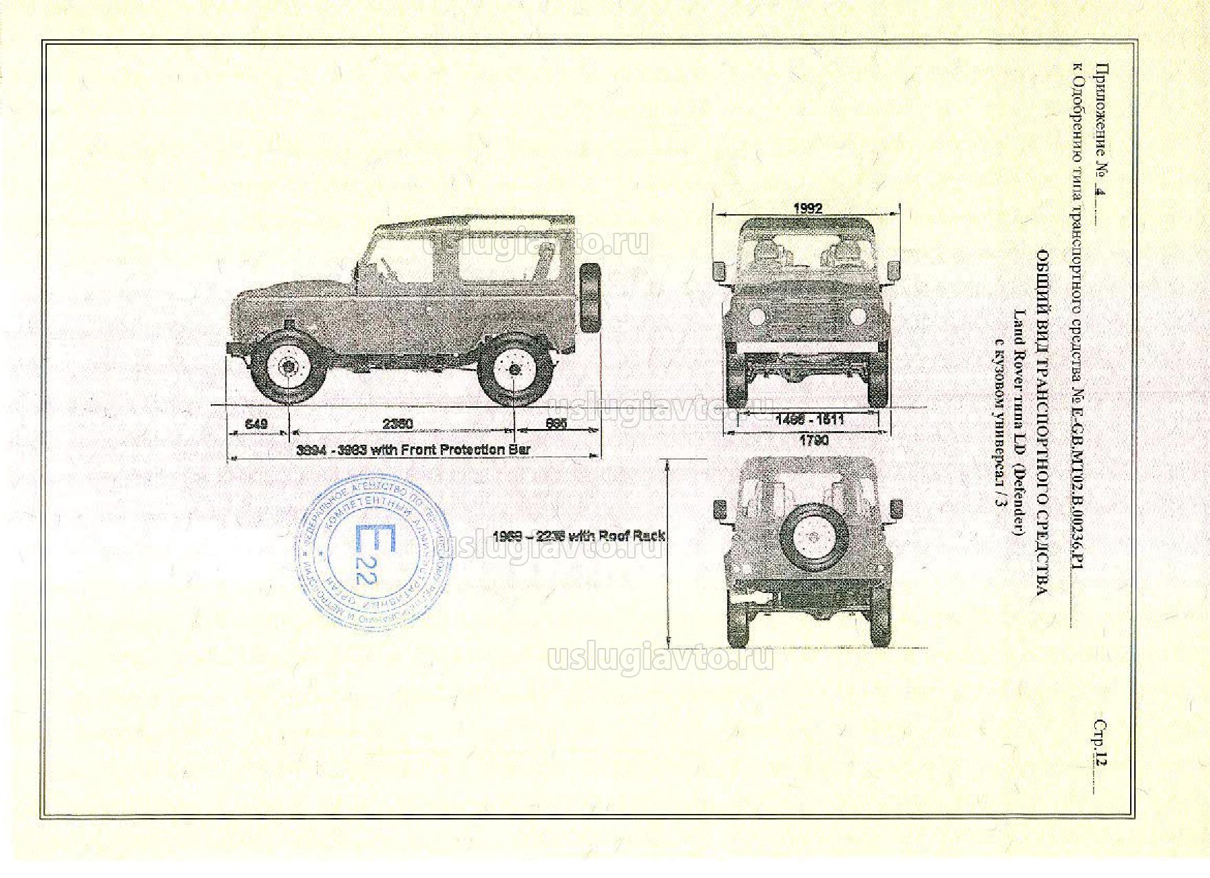

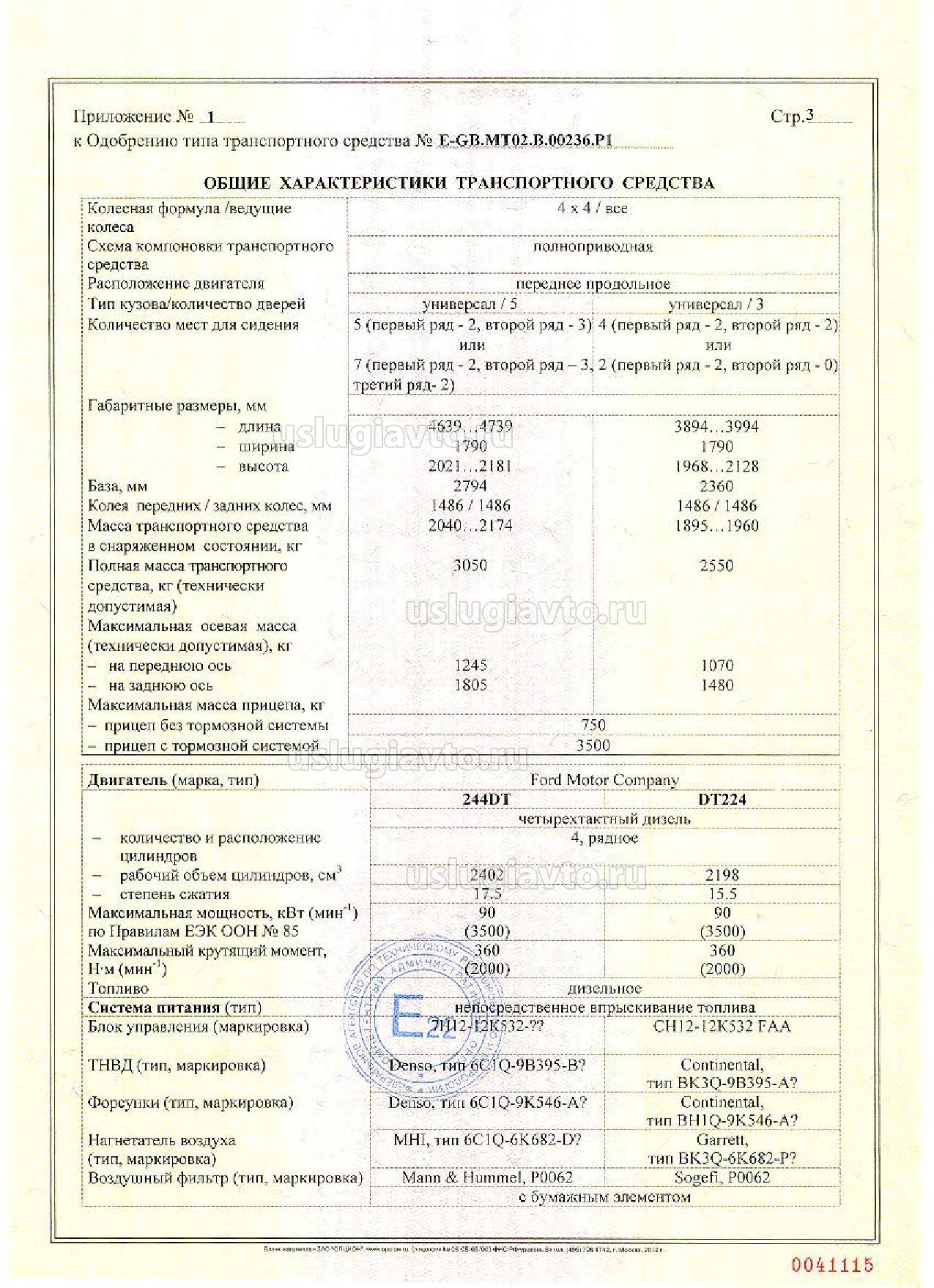

ОТТС Land Rover Defender Лист 1
ОТТС Land Rover Defender Лист 2
ОТТС Land Rover Defender Лист 3
ОТТС Land Rover Defender Лист 4
ОТТС Land Rover Defender Лист 5
ОТТС Land Rover Defender Лист 6
ОТТС Land Rover Defender Лист 7
ОТТС Land Rover Defender Лист 8

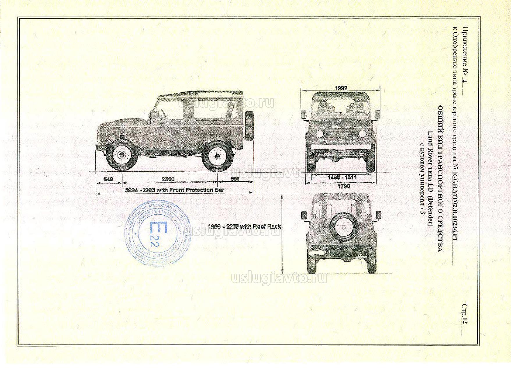

ОТТС Land Rover Defender Лист 9
ОТТС Land Rover Defender Лист 10
